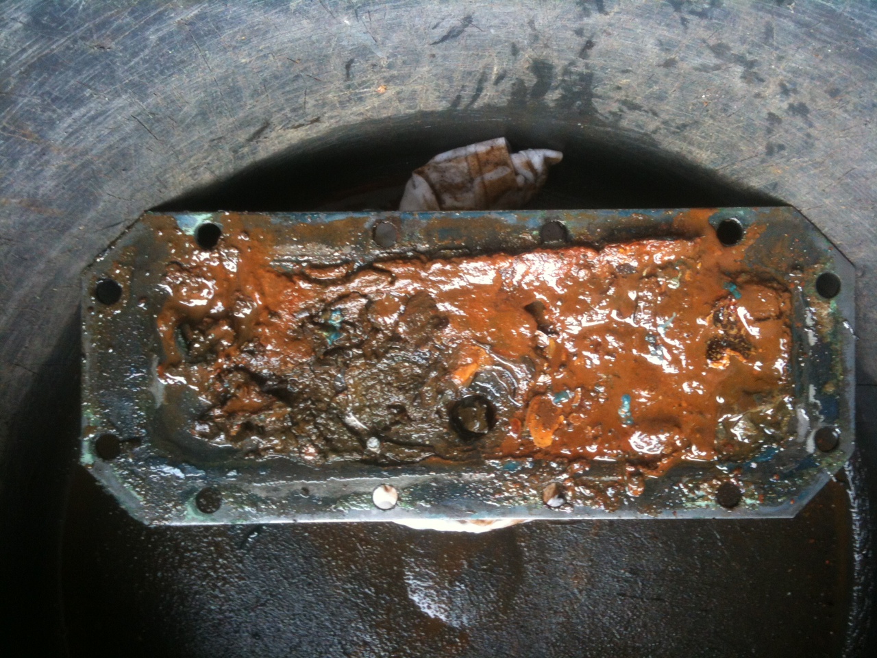

Beitragvon Thöm » 05.07.2013, 18:08
An alle die so freundlich geantwortet haben:
Alles ist richtig - angefangen von der Rostvorankündigung bis zur Notwendigkeit die Platte zu entfernen...
Zuvor hatte ich versucht, das Loch aufzubohren und es mit einem Gewinde zu versehen, zwecks anschließender
Abdichtung mittels eingedrehter Schraube...
...dabei zeigte sich sehr schnell, dass die Stärke der Platte keine erforderliche Anzahl von Gewindegängen zuliess...
Das erste Bild zeigt die ausgebaute Platte im "Originalzustand" mit allen Ablagerungen etc. von der Innenseite
Das zweite Bild zeigt in Nahaufnahme den untauglichen Versuch der vergrößerten Bohrung nach der Reinigung
Vielen lieben Dank für die Beiträge - übrigens ist überraschenderweise KEINE Schraube abgerissen!!!,
