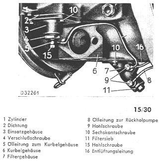

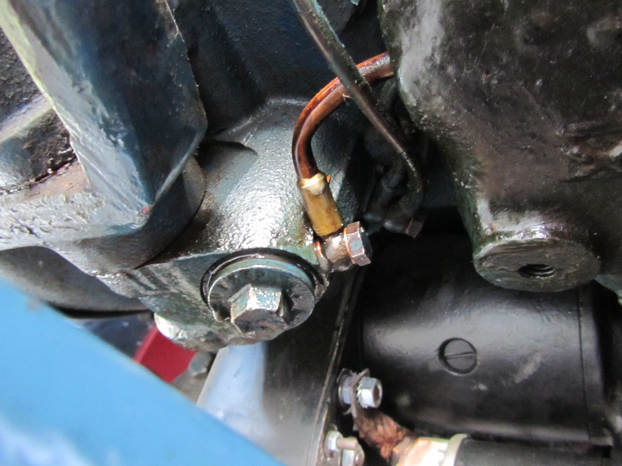

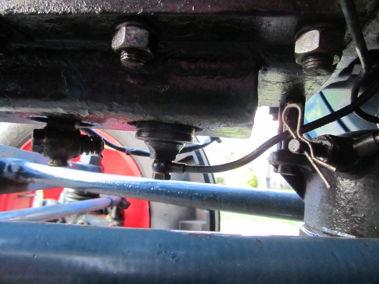

Nun wollte ich die Ölleitungen entlüften und vorölen. Leider kam ich hier nicht weiter. In der Anleitung steht: "Nach Füllen des völlig entleerten Öltanks Schmierölanlage entlüften: Saugleitung am Vorpumpöler lösen und Öl ausfließen lassen, bis keine Luftblasen mehr sichtbar werden. Ölleitung wieder anschließen und Vorpumpöler betätigen."
Kann mir jemand sagen, welches die Saugleitung des Vorpumpölers ist? Ich habe folgende Leitungen (siehe Bilder) gelöst, es kam aber kein Öl herausgelaufen, auch nicht, als ich den Vorpumphebel (Nr. 4) ca. 20 Mal mit der Hand hochgezogen habe. Wie oft muss man da pumpen, bis eine zuvor entleerte Leitung entlüftet ist? Anbei auch nochmal ein Bild des lbch, ich denke dass die obere Hohlschraube Nr. 9 der Leitung 16 gelöst werden muss. Ich hatte bislang nur die untere gelöst.
Lanz von unten
Lanz von unten 2
Quelle: http://www.lbch.de/index.php/technisches-9/andere-trecker/halbdiesel?showall=&start=4

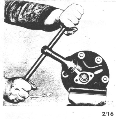

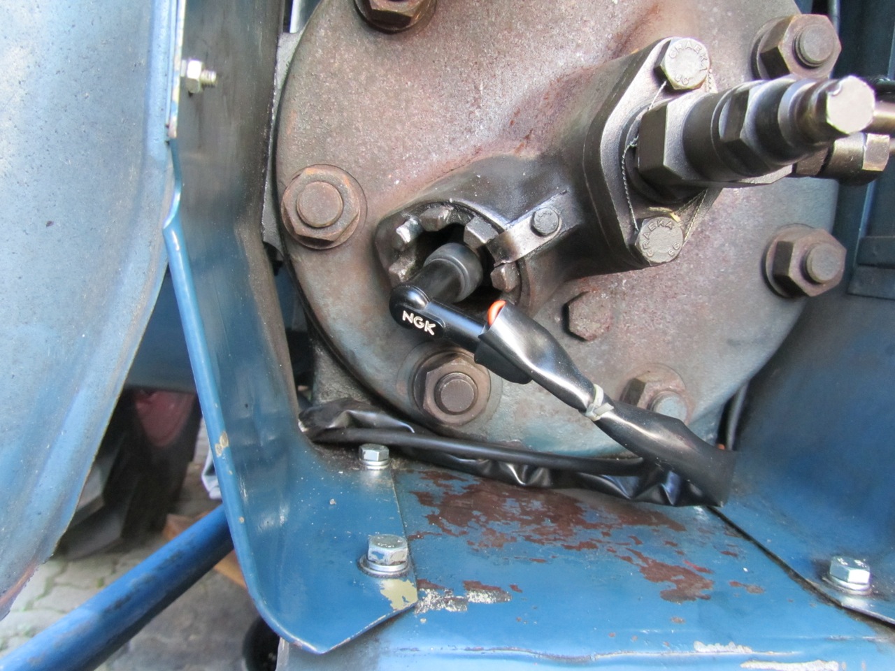

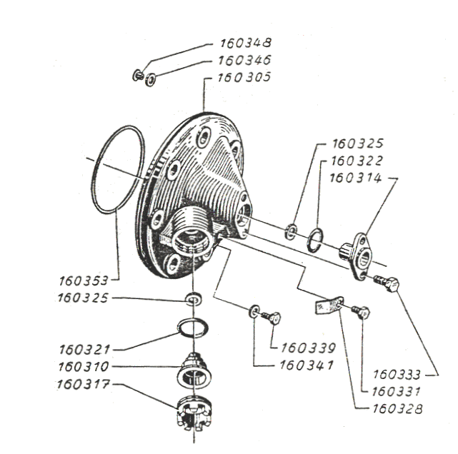

Socke hat geschrieben:Das Ding ragt durch den Wasserraum durch und ist, wie beschrieben, mit einem Kupferdichtring abgedichtet. Spezialwerkzeug? Mag es geben, mußt evtl Dir was selber beuen, Mutter gibt es wieder zu kaufen, wenn es schief geht.
Hallo Volker,
Deinem Hinweis möchte ich gerne nachgehen, da ich dies als Ursache für den Wassereintritt als sehr wahrscheinlich erachte. Ich habe heute versucht, den Zündkerzeneinsatz herauszuschrauben, leider ohne Erfolg. Ich habe es mit einem stumpfen Meißel versucht, sowie mit einem kleinen Stemmeisen, wollte aber nichts kaputtmachen. Gibt es noch sinnvolleres Werkzeug hierzu? Ich gehe davon aus, dass es ein normales Rechtsgewinde ist, oder? Wie hast Du das Teil damals heraus bekommen? Kann das festgerostet sein? Hilft vielleicht warmmachen mit Heißluftfön? Läuft mir da irgendwie Brühe/Wasser entgegen, wenn ich das Teil herausschraube? Wie sieht die Kupferdichtung aus und wo bekomme ich notfalls einen neuen Einsatz her, falls er beim Ausbau kaputtgeht?
Zündkerzeneinsatz 36er Lanz

Beitragvon bulli1706 » 11.11.2013, 21:50
hallo Steffen
Deine Beschreibung von wassernasser Zündkerze lässt tatsächlich auf eine verbrauchte Dichtung im Zündkerzenhalter schließen.
Und der muss zum Wechseln heraus.
Damit sich das Gewinde löst, erhitzt Du die Umgebung am Zylinderkopf mit der Lötlampe kräftig und schreckst sie danach mit kaltem Wasser ab.
Das ist ein Trick, den alte Schmiede kennen und auch andere Bulldog-besitzer schon mit Erfolg angewendet haben.
Danach sollte sich der Kronenhalter mit einem selbst erstellten Schlüssel leicht herausschrauben lassen.
Den stellst Du Dir aus einem Eisenrohr her, das genau in die Krone passt und durch eine oder mehrere Querbohrungen mit den notwendigen Mitnehmern versehen werden kann.
Die sollten aus Vierkantstahl bestehen und in die Kronenlücken passen.
Ans Rohrende schweißt Du einen Hebel für Deinen neuen "Steckschlüssel".

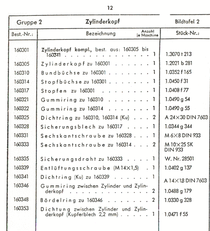

Wie es unter Deinem Kerzenhalter aussieht, findest Du in der Ersatzteilliste für Deinen D3606.
Es kann aber auch durch eine verbrauchte Dichtung vom Düsenhalter Wasser in den Brennraum gelangen.
Möglicherweise müssen beide Teile mit neuen Dichtungen versehen werden.
Dabei solltest Du auch kontrollieren, ob die Wasserkanäle im Zylinderkopf frei von Kesselstein sind. Denn der ist oft Schuld an einer Überhitzung und Zerstörung der Gummidichtungen.
Meld`Dich mal wieder, wie es geklappt hat.
mfG.Oskar

Eine neue Zylinderkopfdichtung brauchst Du nicht, wenn die alte unbeschädigt bleibt und das Spaltmaß stimmt.
Da Dein Bulldog vor dem Wassereinbruch gut gestartet hat, sollte eigentlich nur der und seine Ursache behoben werden.
Bei der Gelegenheit empfiehlt sich aber vor dem Abnehmen des Zylinderkopfes eine Überprüfung des Spaltmaßes, damit Du in Zukunft nicht mehr an den Zylinderkopf denken musst.
Dazu findest Du mehr auf meiner Internetseite unter:http://www.oskarsellschopp.de/Technik/Lanz/halb.html
Danach kannst Du selber entscheiden, ob Du so weiter machst oder den vorhandenen 2,2mm Eisenring durch den schwächeren 1,7mm Ring ersetzt.
Für die Abdichtung von Zündkerzen= und Düsenhalter brauchst Du die passenden O-Ringe 160321 und 160322 und die beiden Kupferringe 160325 24x30.
Die Dichtungen zu beiden Wasserdurchlässen zwischen Zylinder und Kopf müssen neu. Du bekommst sie komplett.
Sie werden mit etwas zähem Fett eingesetzt und fixiert. Dabei schaut der Bördelring zum Zylinderkopf.

Re: 36er Halbdiesel - drückt Öl aus Schmierölbehälter
Beitragvon Rohoelzuender » 13.11.2013, 20:18
Oskar hat schon alles Wesentliche geschrieben. Einen Hinweis möchte ich noch anfügen. Achte bei der Demontage auch auf das Teil mit der Nummer 160310. Bei unserem Bulldog, der zeitlebens nie mit Frostschutzmittel betrieben wurde, ist dieses Teil stark korrodiert. Etwa die Häfte von seiner ehemaligen Wandstärke hat das Teil schon eingebußt. Wir haben es von einem erfahrenen ehemaligen Lanz Mechaniker beurteilen lassen und in Ermangelung eines neuen Teils dieses darauf hin wieder eingebaut. Man muss einfach von Zeit zu Zeit darauf achten, dass der Motor kein Wasser "ansaugt" bzw. darauf achten, dass beim Motorlauf keine Luftblasen im Kühler aufsteigen. Natürlich ist jetzt Frostschutzmittel im Wasser.
