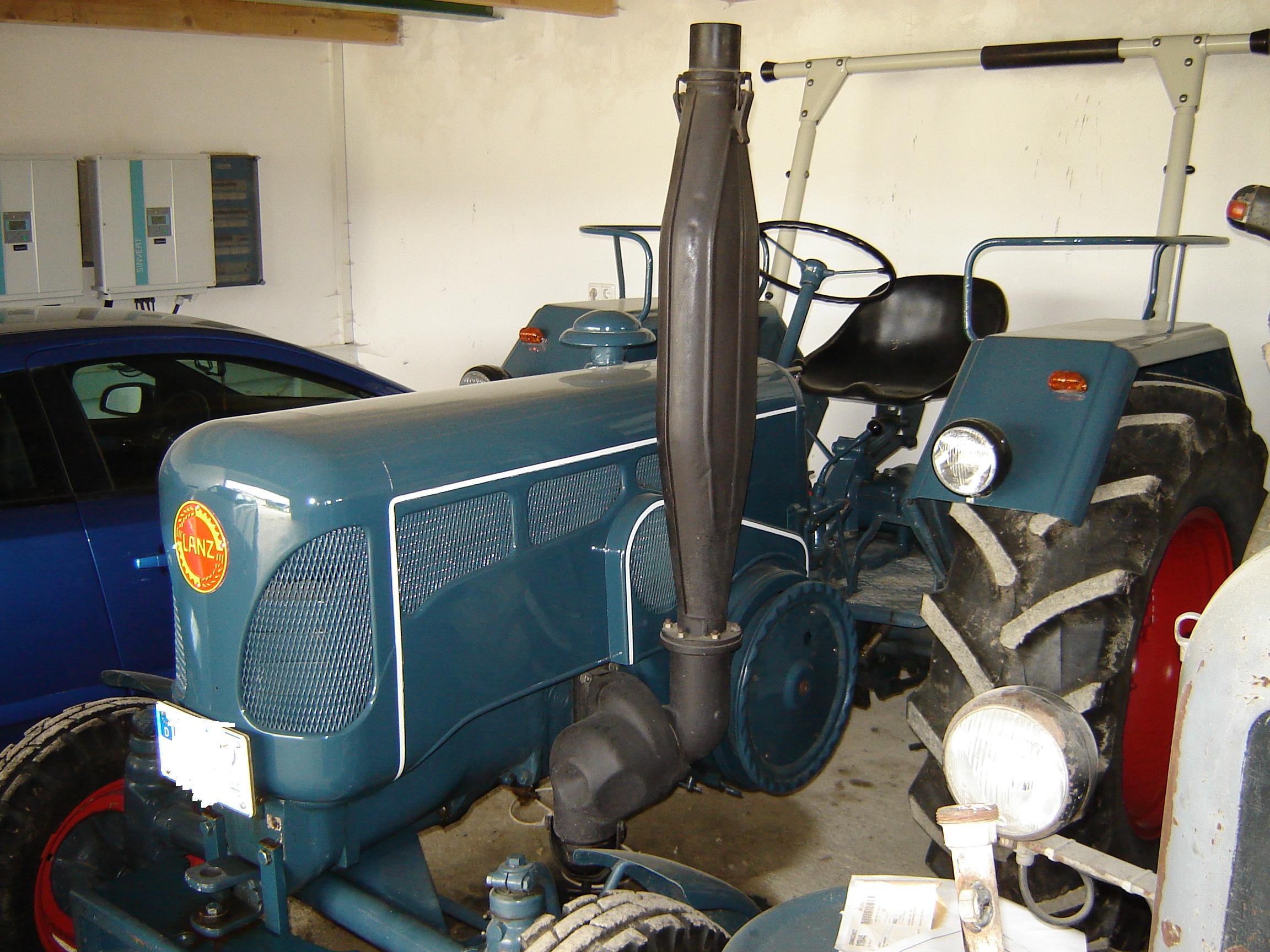

hier auch ein Bild mit großen Reifen.

Schönes Bild, aber wie bekomme ich sowas denn eingetragen! Oder muss das nicht sein!
Könnte 9,5x36 Reifen mit Felgen kaufen und weiß nicht ob ich die fahren darf!
