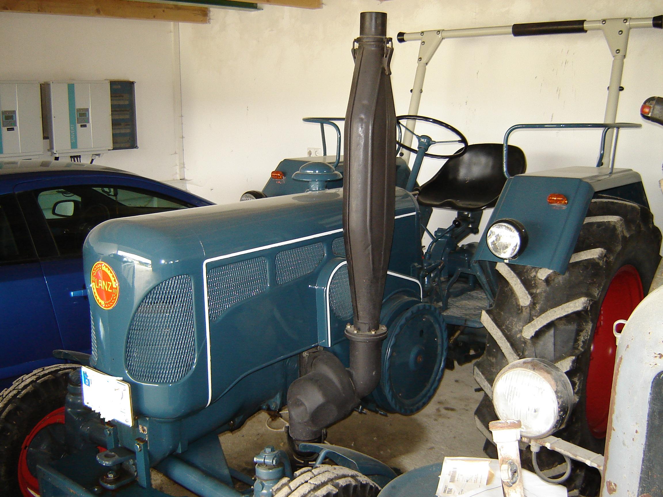

Beitragvon oldtimerfreud » 03.12.2013, 22:06
hier auch ein Bild mit großen Reifen.

Beitragvon Volker » 04.12.2013, 12:41
Hallo, das kommt auf deine Kotflügel an. Ich habe an meinem die hohen, breiten Kotflügel dran. Ursprünglich waren 10X28´Reifen auf 9X28`Felgen montiert. Da war sehr viel Platz im Kotflügel und der Bulldog mußte immer bergauf fahren. Jetzt habe ich 12,4X28`Reifen auf 10X28`Felgen drauf. Das sieht besser aus und der Bulldog steht gerade.

Beitragvon oldtimerfreud » 04.12.2013, 14:59
laut Aussage meines TÜV Gutachter geht es darum das die hälfte des Reifen abgedeckt sein
soll und nirgend schleifen darf.Abrollumfang glaube ich ist weniger das Problem den auf mein
Großen Glühkopf habe ich von 14.9 r28 auf 18.4 r30 gewechselt da kam dann nur die Aussage
solange er nicht schneller als 32Km/h geht kein Problem mit der Eintagung also meine Reifen
sind alle Eingetragen alleine schon wenn du einen Unfall hast oder auf einen Treffen was pasiert
wirste arm.
