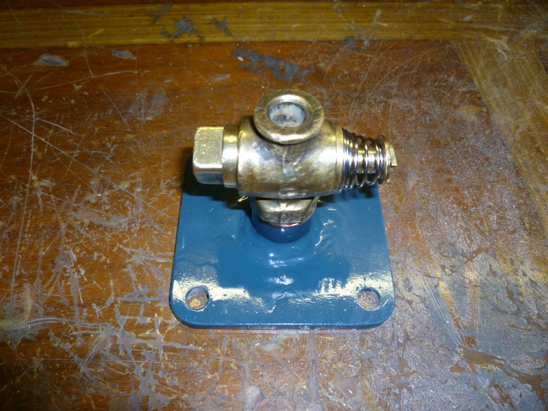

Beitragvon Jerry » 08.12.2013, 21:18
Moin Kevin,
so sieht der Originale aus.
Hab leider beim Zerlegen kein Foto gemacht, da ist
aber nichts Aufwändiges drin...
Einfach mal gründlich säubern und mit Hahnfett wieder
zusammensetzen.
Oft ist die Feder weggefault, die gibt's leider nicht einzeln.
Hab mir selbst eine angepasst.
Deine Leckage kann auch einfach nur die Flanschplatte
sein, die ist fast immer durchgegammelt.
Christian

Beitragvon D2016 » 08.12.2013, 23:02
Nabend Jerry,
also bei mir ist wirklich der Hahn undicht denn da kommst auch raus, aber mein Hahn sieht glaube ich nen bisschen anders aus, ich mache morgen mal ein Foto und versuche es hier einzustellen. Trotzdem danke für die schnelle Antwort :D

Beitragvon bulli1706 » 09.12.2013, 15:27
moin Kevin.
Warum ersetzt Du ihn nicht einfach durch eine Maschinenschraube mit Dichtring?
Er wurde von Lanz eingebaut, damit das Kühlwasser bei Frost abgelassen werden konnte.
Leider...muss man heute sagen. Denn Kühlerfrostschutz gab es bereits, wurde aber nicht energisch genug eingeführt.
Die Folge waren trotz Ablasshahn viele Frostaufbrüche.
Bei vielen Oldtimer-Bulldogs zeigen sich jetzt als Spätlast des unseligen Hahns mit Kesselstein verstopfte Kühlwasserbohrungen im Zylinderkopf.
So eine billige Schraube hätte viel Kummer und Kosten ersparen können.
Oder fährst Du etwa noch mit reinem Kühlwasser, weil es zur Lanz Teit noch original war?
Gruß Oskar :|

Beitragvon Rohoelzuender » 09.12.2013, 20:23
Diesen Wasserablasshahn gibt es wieder neu zu kaufen. Nur für den Fall das eine Reparatur nicht möglich ist oder das Reparaturergebnis nicht überzeugt.
Schraube ist schön und gut, aber Wasserhahn sieht kultiger aus. :)

Beitragvon oldtimerfreud » 09.12.2013, 21:23
ich gebe dir einen Tip mache dir Platte neu eventl in V2A dann brauchst nicht lackieren und hält
ewig.Hat da auch schon mal probleme.Hahn hat z.B. Delegro.

Beitragvon D2016 » 09.12.2013, 22:50
das mit der Schrube hört sich ganz gut an, also einfach den ganzen hahn abmontieren und dann in die platte die schraube eindrehen, oder wie muss ich das verstehen? Oder wo bekommt man denn den Hahn neu zu kaufen das wär natürlich die bessere variante, wenn der wirklich nur zum ablassen gebraucht wird (und nicht z.B. als Überdruckventil). Also mein Hahn sieht eigentlich aus wie ein Wasserhahn man kann z.B. auch ein Gardena stutzen drauf schrauben wo man dann einfach den schlauch drauf klicken kann. :D Habe es heute leider nicht geschafft ein Bild von der Ganzen Sache zu machen :( trotzdem vielen Dank für die vielen und schnellen Antworten :D

Beitragvon Rohoelzuender » 10.12.2013, 13:24
Das Überdruckventil sitzt oben im Kühlerverschluss.
Wo gibt es den Wasserhahn: Einfach mal in eine Suchmaschine eingeben oder bei ebay unter Lanz gucken.

Beitragvon oldtimerfreud » 10.12.2013, 14:38
schau mal bei Bausch,Delegro,Lanz-Kundendienst,Ebay.
