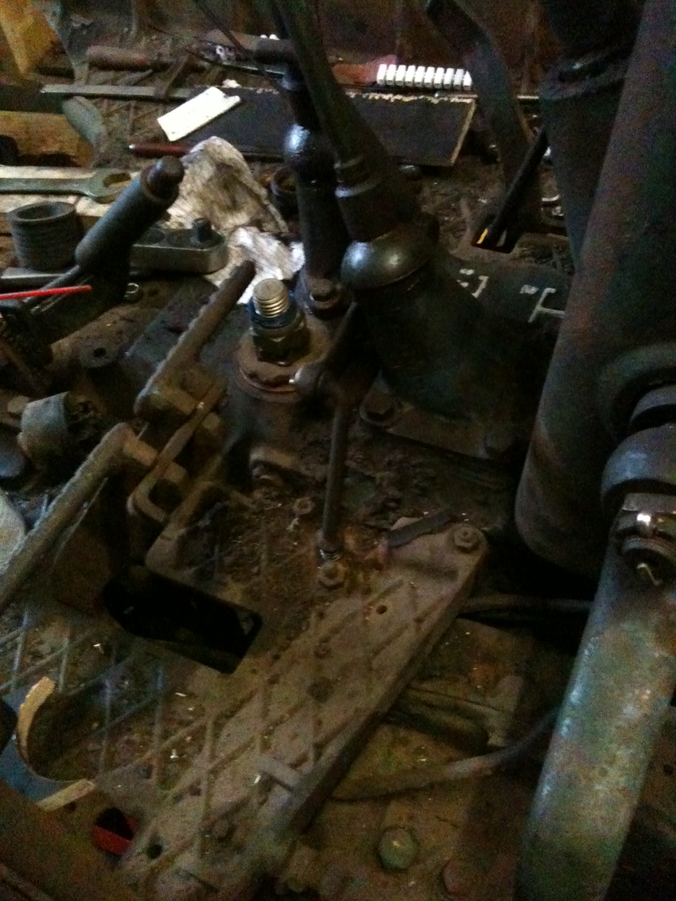

Ich suche Bilder oder Unterlagen zum Kriechganggetriebe mit Lamellenkupplung am kleinen Volldiesel. Ich besitze einen 2416 an dem aber schon einige Gestängeteile fehlen. Am Gruppenschalthebel ist ein Gestänge mit Federrückstellung verbaut. Ich weiß aber leider nicht wozu es dient. In meiner Betriebsanleitung (Nachdruck von 1955) wird nichts dergleichen erwähnt. Am rechten Kotflügel ist ein Schalthebel (leider total festgerostet) verbaut, der wohl das Kriechganggetriebe schaltet(?).
Es wäre nett wenn mal jemand schaut ob er etwas darüber in seinen Unterlagen findet.

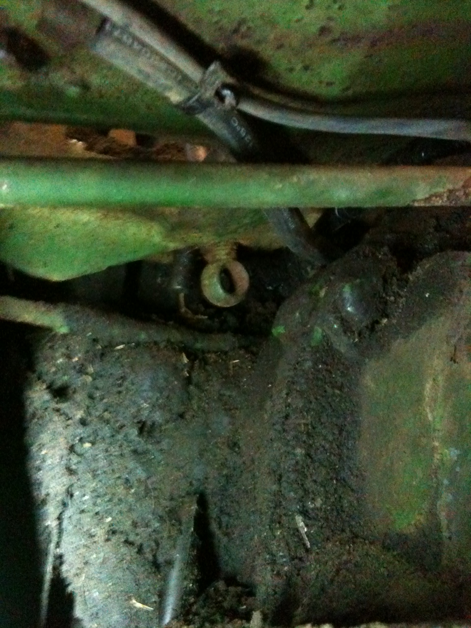

Also ich glaube da fehlt irgendein Gestänge. Es sind Augenschrauben zur Aufnahme einer Welle unter den Bodenplatten verschraubt. Da gehört ja irgendwas durch. Die Hebelei am Gruppenschalthebel verriegelt so jedenfalls Garnichts. Wahrscheinlich haben die Vorbesitzer (er wurde schon in den 60ern abgemeldet und in die Ecke gestellt) die Welle nicht ohne Grund ausgebaut. Na ja, wer weiß.

Habe mir mal unter dem Trittbrett das angesehen. Da ist eine Augenschraube wo eine Stange die an dem Einschalthebel für den Kriechgang an dem kleinen Ärmchen (Hebel) an dem Einschalthebel unten befestigt ist durchgeht. Der Einschalthebel mit dem Kugelknopf wird ja zum Einschalten nach hinten gezogen. Am Gruppenschalthebel ist ein gewinkelter Hebel, der das Einschalten des Kriechganges nur bei eingelegter kleinen Gruppe zulässt. Da musste man immer beim Einschalten des Kriechgang mit der linken Hand mithelfen.

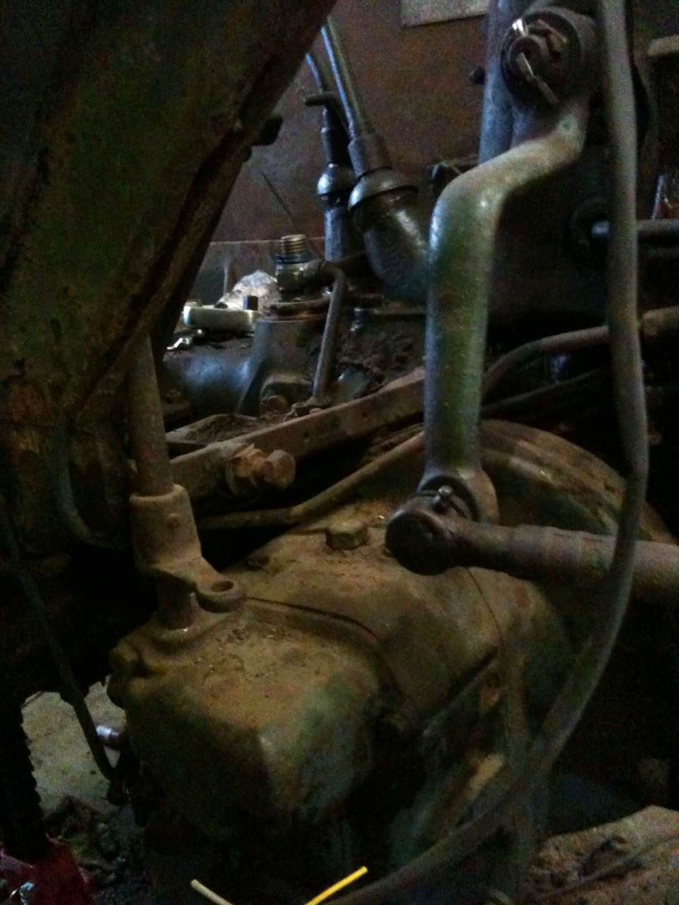

Beitragvon hollizee » 26.12.2013, 22:15
Hallo, hier also die Fotos

Beitragvon Ditmar » 27.12.2013, 11:42
Hallo !!
Oberhalb des Trittbrett ist ja alles vorhanden. Unter dem Trittbrett fehlt eine Rundstahlstange die an dem Ärmchen an dem Einschalthebel unten befestigt ist und durch die Ösenschraube unter dem Trittbrett führt. Das ganze ist eine Sperre, die das Einschalten des Kriechganges nur ermöglicht, wenn die kleine Gruppe eingeschaltet ist. Bei meinem Schlepper mußte man immer zuerst die kleine Gruppe schalten dann den Hebel so über der Getriebeöleinfüllschraube anfassen und hochziehen, dann ließ sich der Kriechgang erst einschalten.
