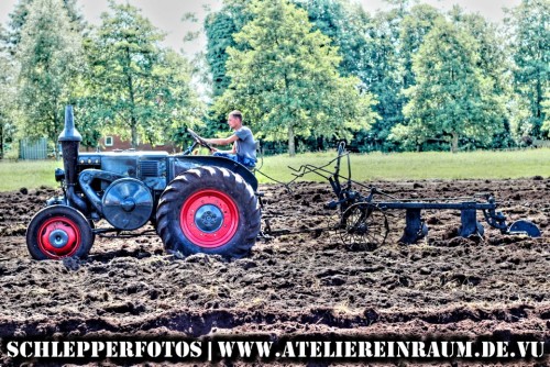

Könnt ihr mir bitte sagen was das für eine Baureihe ist ??
Würde gern so einen Restaurieren weis aber nicht welche Baureihe.

das müsste ein früher(Hr8) d8506/d9506 ackerluftbulldog sein vor baujahr 1937.
kann natürlich auch ein kombibulldog d 8511/d9511 sein das erkennt man ,aber nur
an details die man äußerlich nicht sehen kann auf dem bild.

so was zu restaurieren ist schon was feines, aber so einen zu finden was anderes :kratz:
