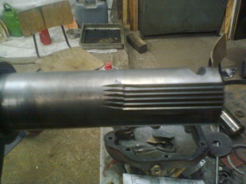

Anderes Thema: Heute hab ich die Simmeringe der Kraftheberwellen gewechselt. Die haben wohl mal ein bisschen viel Druck abbekommen. Die Wellen sind beide an der Verzahnung VERDREHT. Das erklärt auch warum der originale Kraftheberdeckel in 1000 Stücken war. Hoffentlich bekomm ich das Überdruckventil irgendwie eingestellt. Irgendwie jagt hier eine Überraschung die nächste. Man denkt man ist fertig und schon entdeckt man die nächste Baustelle....

Das mit der Welle ist schon ne Nummer.
Die hats doch dann bestimmt auch verbogen, wenn das Material einmal "schwimmt" dann in alle
Lastrichtungen.

die Hebel am Wellenende kamen mir schon länger verdächtig vor, aber ich hab gedacht dass ich mir das nur einbilde. Naja, ich hab das jetzt so wieder zusammengesteckt und hoffe das es dicht ist. Wahrscheinlich wird die Hydraulik sowieso nur selten benutzt. Ich frage mich nur wie man es schafft eine 50er Welle zu verdrehen. Da muß ja jemand versucht haben Hinkelsteine zu heben. Außerdem hätte das Überdruckventil doch öffnen müßen. Eigentlich...

Das einfachste hinsichtlich der Hydraulik wäre der Tausch gegen eine komplette gebrauchte in gutem Zustand. Du kannst aber auch die verdrehten Arme wieder montieren. Das hat früher gehalten und das hält auch weiterhin. Ist nur ein Schönheitsfehler. Den sieht man aber nicht mehr, wenn die Arme drauf sind.

komme gerade aus der Werkstatt. Die Wellen sind wohl doch so krumm daß die Simmerringe nicht dichten. Mittlerweile kann ich die Hydraulik aber auch schon im Schlaf zerschrauben. Ich laß das Öl mal bis auf 2-3 Liter ab. Dann sollte die Pumpe wohl keinen Schaden nehmen und das Öl nicht rauslaufen wenn ich zum TÜV fahre. Mit der Zeit wird sich schon ein Ersatzteil finden. Oder ich mach mir die Welle selbst. So wies aussieht sind die Heberarme an der Welle verschweißt. Die Verzahnung einfräsen ist zwar kompliziert, aber mit dem richtigen Werkzeug auch zu machen. Wenns nicht anders geht.

Wir hatten einen 2016 und einen Hecklader zum Mistaufladen. Um etwas mehr "Performance" zu haben, haben wirein bischen was unter das Überdruckventil gelegt, damit die Hydraulik soviel hebt, daß der Schlepper zrotz (kleinem) Frontgewicht vorne in die Höhe steigt. Dann den Rückwärtsgang und schon brach der die Forke aus dem Haufen raus. Nur einmal nicht, da riß dann die Anlenkung der bei Dir verdrehten Wellen, das ist so eine aus zwei Hälften zusammengeschraubte Hülse, auf wie eine Wurst.
So ähnlich wird es bei Dir auch passiert sein.

Das ist auch etwas daß mich stutzig macht, denn gegen die Wellen ist das Verbindungsstück recht filigran gearbeitet. Eigentlich hätte der Verbinder wegknacken müssen....
