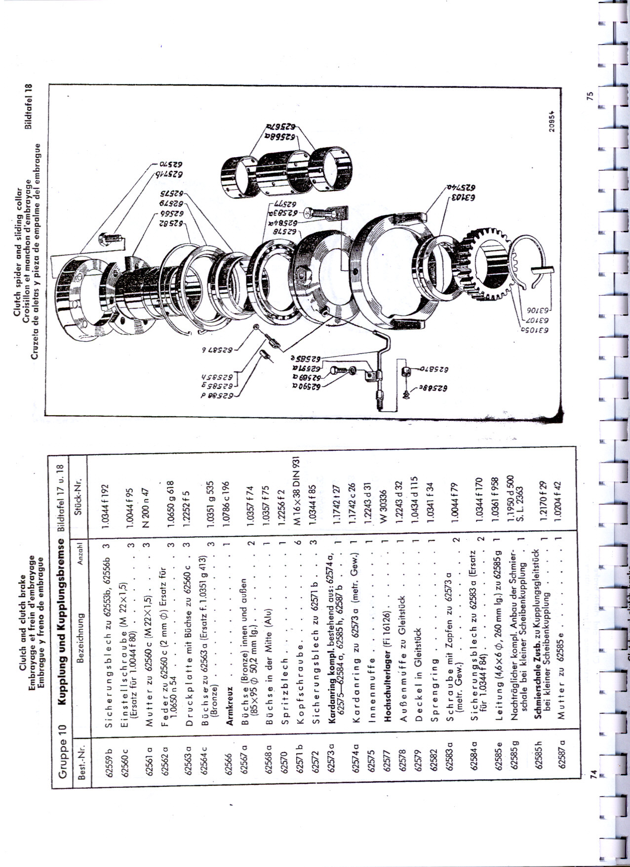

Beitragvon oldtimerfreud » 30.01.2014, 18:48
hier doch mal ein Versuch schau mal die Nummer 62585 auf der Ersatzteilliste und
auf den Farbbild sieht man ihn zwischen der weisen Flasche und der Schraube von oben
ein Rohrstück das ist er .
Oldtimerfreud
Re: Klappöler Kupplungsgleitstück..
Beitragvon Lanz D9506 » 31.01.2014, 00:52
Danke das ist Genau das Was ich Gesucht Habe. ich Hab Nämlich vorhin gerade das Gewinde entdeckt. Muss mir dann Bloss diesen Trichter Nachbilden. Danke dieses Foto Hat Mich echt weitergebracht.

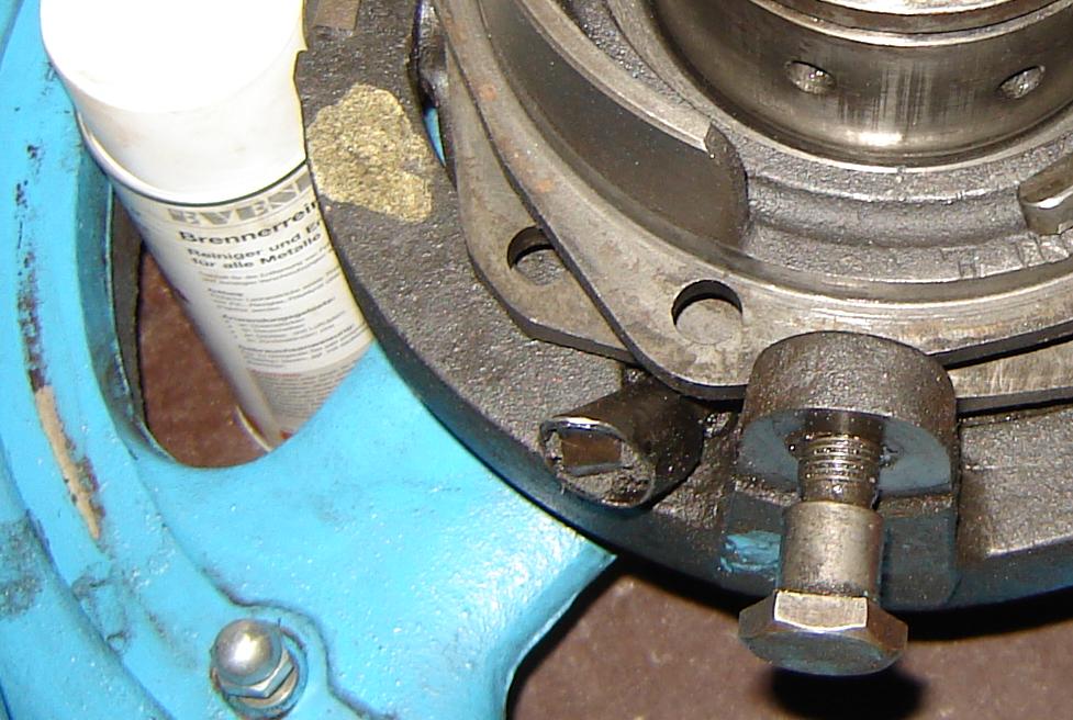

Beitragvon thomch » 03.02.2014, 21:18
So sieht das heute bei meinem 25er aus mit der Backenkupplung:
Eigenbau der Ölvase mit Kupferrohrendkappe
Wie weiter oben beschrieben, nur sehr verhalten ölen, 2-3 Tropfen vor der Abfahrt reichen aus.
