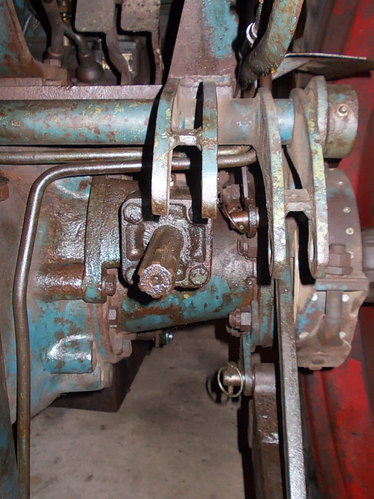

Als erstes habe ich hier den Kraftheber. An der Welle wurden einige Hebel abgebrannt, siehe Bild.
Kann mir jemand ein Foto schicken, auf dem die richtige Montage, / Nutzung zu erkennen ist?
Aus welchen Grund könnte man diese Hebel wohl entfernt haben?

der rechte Hebel ist zum Einhängen der Hubstrebe zum Unterlenker. Ist aber wie auf dem Bild zu sehen,
genau vor der Zapfwelle. Eventuell wurde er deshalb abgetrennt.
Bei dem linken Hebel bin ich mir auch nicht sicher für was er genau gehört, vermute aber zum Ausheben vom Mähwerk, sofern verbaut. Bei meinem D3206 ist jedenfalls auch eine Seite abgetrennt.

ich habe zwischenzeitlich eine Info bekommen, dass der linke Hebel nach Vorne für die Mähwerksaushebung ist.
Vermutlich über Kette oder Gestänge.
Dann bräuchte ich den linken Hebel nicht rekostruieren.
Rechts dagegen muss ich dann wohl wieder herstellen, damit ich den Kraftheber wieder in Betrieb nehmen kann.

Die Rohrleitungen die auf dem Bild zu sehen sind, gehen die vom Zylinder zum Steuerblock auf dem Kotflügel?

die Rohrleitungen gehen, wie schon von dir vermutet, vom Zylinder zum Steuerventil.
