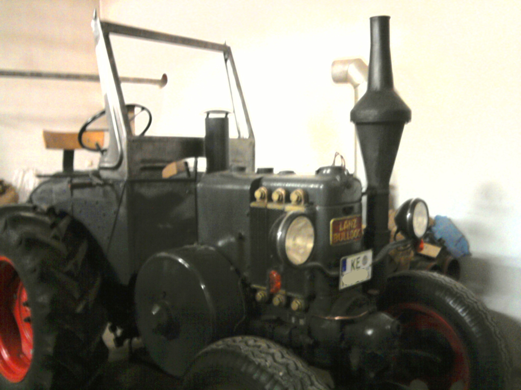

Hallo Leute!
Bei unserem Lanz Bulldog D3506 Bj. 1939 möchten wir gerne eine Scheibe aufsetzen, damit es nicht immer so zieht, wenn´s mal etwas kälter ist. Der Scheibenrahmen liegt schon da und weil der Großvater den mittigen Luftfilter weg haben möchte, soll auch dieser auf die Seite verlegt werden, wie es sein größerer Kollege, der 25er Lanz hat.
Nun wären für mich natürlich Bilder optimal, auf denen ich erkennen kann, wie die Verkleidungen der "Haubenverlängerung" aussehen soll und was auch ganz nett wäre Bilder von jemandem, der eine Scheibe schon aufgebaut hat und vom Luftfilter.

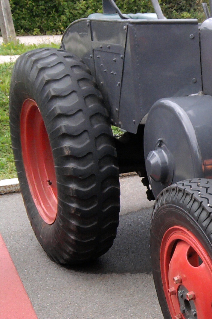

Außerdem sind die Hinterräder viel zu breit, die 20 Zoll Vorderräder sind 7506 - der D3506 hat 16 Zoll, die Scheinwerfer zu groß und die Lampenstange eigentlich gerade. Aber das zählt wohl alles unter "Geschmackssache" :roll:

Die Lage ist so: Die Restauration wurde vor meiner Zeit durchgeführt. Nun ist mein Großvater zu mir gekommen und will, dass ich ihm eben die Scheibe, die er schon da hat und den Luftfilter umbaue. Er will quasi einen Großteil zum 25er, also 7506 umbauen. Ich bin bis jetzt immer an Fendt tätig gewesen und habe da auch schon einiges an Karosseriearbeit gemacht.
Der mittige Luftfilter, wie ihn der 3506 hatte, will er eben zur Seite hin verlegt haben, weil ihm durch ihn die Sicht behindert wird. vom optischen soll er dann also so aufgebaut werden, wie der 25er. Getriebe und Schwungräder sind ohnehin schon vom 25er verbaut worden, nur der Motor ist eben noch vom 3506. Was ich also bräuchte, sind detailliertere Bilder oder Zeichnungen, wie der Luftfilter und die Scheibe beim 7506 angebaut sind.
Den Scheibenrahmen haben wir bei einem Lanz-Händler passend für den 7506 gekauft. Der ist zu breit? Dann wären Maße natürlich klasse, dass ich den schmälern könnte.
Was die Reifenkombination betrifft... Der Lanz hatte, als er zu uns kam, die Reifen auf dem Bild, welches ich hier angehängt habe. Auch wenn man´s auf dem Bild nicht sieht, hatten diese Reifen doch stärkere tiefe Risse und wurden umgeschlüsselt in die Reifen, die nun montiert sind. Die vorderen Reifen haben wir so groß, damit man leichter lenken kann.

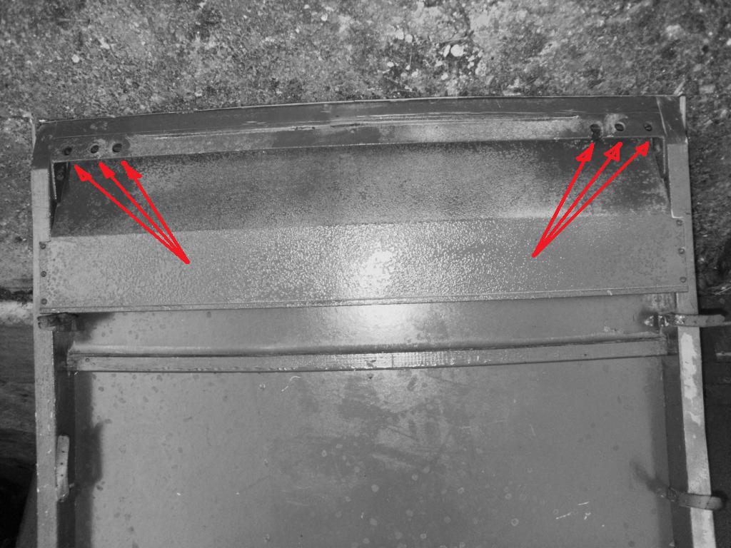

Nochmal zum Dach:
Folgende Maße- die Breite des Daches war für alle Typen gleich bei 107 cm. Die Scheibenrahmen- breite war wie folgt:
- D3506 = 79 cm
- D7506 = 87 cm
- D85-/95-/1506 = 97 cm
Das ist die Breite über alles, die Abstände der Gewindezapfen oben ist jeweils 2cm weniger.
Anbei ein Foto vom original Dachholm, da erkennt man die verschiedenen Lochmaße der unterschiedlich möglichen Scheibenrahmenbreiten.
Und die Methode von Herbert war auch original gängige Praxis - auf den Foto's des Rombach'schen D3506 kann man kleinere Holz-Distanzstücke erkennen. Welche Scheibenrahmenbreite Du letztlich wählst, bleibt wieder nur - Geschmackssache :wink:
Hoffe, das hilft Dir weiter- Gruß oli
