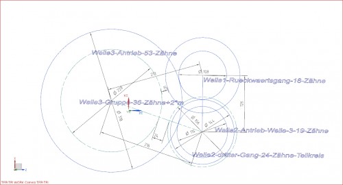

Re: 3er Gang geht nicht rein.
Beitragvon Socke » 11.03.2014, 11:01
Tja,
schon komisch. Ich habe mir das mal aufgemalt (siehe Anlage). Danach (irgendwas ist da aber falsch, aber was?) sollte das locker gehen.
Bei meinem Ursus ging die 36èr Gruppe so rein, es ist aber knapp Platz zwischen den Zahnrädern. Ich weiß aber von einem 1506, da mußte das Schaltschema geändert werden (trotz unverändertem 2./3. Gang).
Vermutung: ich habe offenbar im Kopf gekürzte (d.h. im Aussendurchmesser kleinere) Zahnräder bekommen, die anderen scheinen ungekürzt gewesen zu sein.
Also, es bleibt Dir nichts anderes übrig, als sie abzuschleifen oder den Umbau, wie z.B. auch beim Heinl beschrieben, durchzuführen.
Interessant wäre jedoch, warum das nicht geht, was ist am Schema in der Anlage falsch? Ich bin von den in der Teileliste angegebenen Zähnezahlen und vom Modul 6 ausgegangen. Dann müßte das selbst mit 26 Zähnen noch gehen... Vielleicht findet Ihr ja den Fehler...
Danke! Volker
Getriebeschema
Beiträge: 904
Beitragvon bulldogberty » 11.03.2014, 11:45
von welchem Anbieter hast Du die 36er Gruppe denn bezogen? Dort gibt es ja schon erhebliche Unterschiede!!! Ich würde auch dazu raten, den Gruppenschalthebel zu sperren und die Nut auf der Schaltstange versetzen. Geht einfach, schnell, absolut einsatztauglich und unter extremen Bedingungen getestet!!!
Gruß, Berty!

wenn du die Kiste auch noch getrennt hast (oder es noch machst), kannst du auch das Zahnrad von Gang 2 und 3 drehen.
Diese Aktion zieht aber dann auch jede Menge Arbeit nach sich, da der Pampa zumindest bei uns unterschiedlich
breite Zahnräder für 2ten und 3ten Gang hat. Der Vorteil wäre mehr Bewegungsraum fürs Gruppenschaltrad
und "frische" Zahnflanken für Gang 2 und 3.
