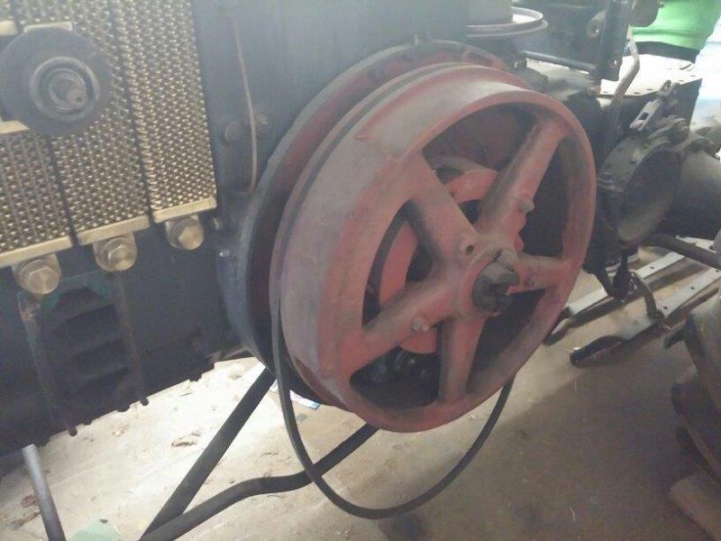

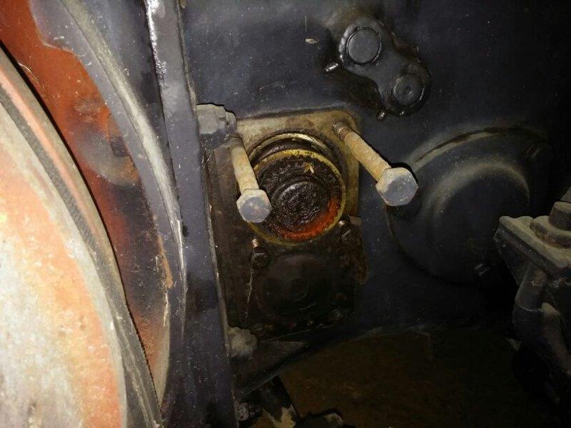

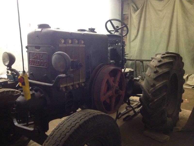

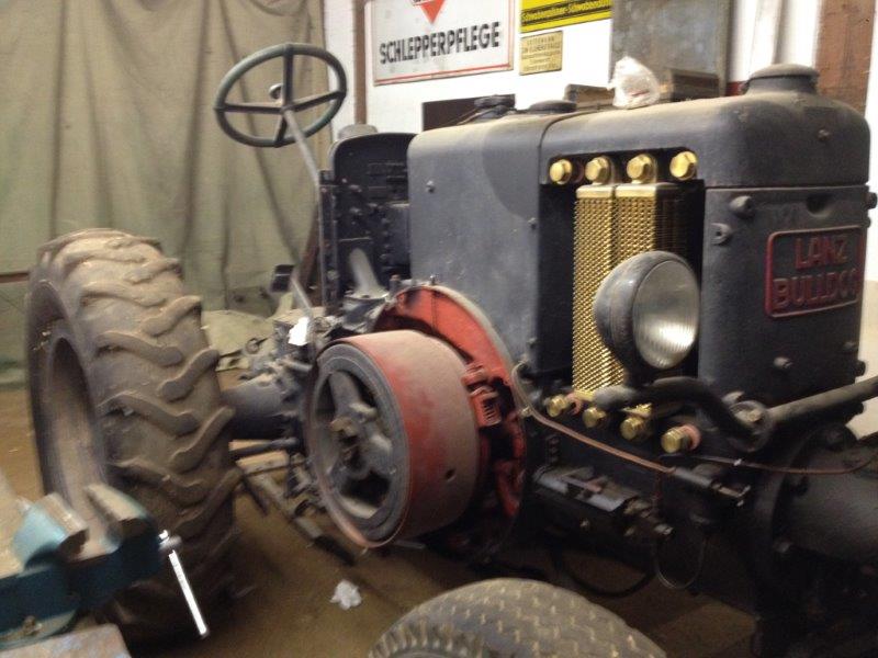

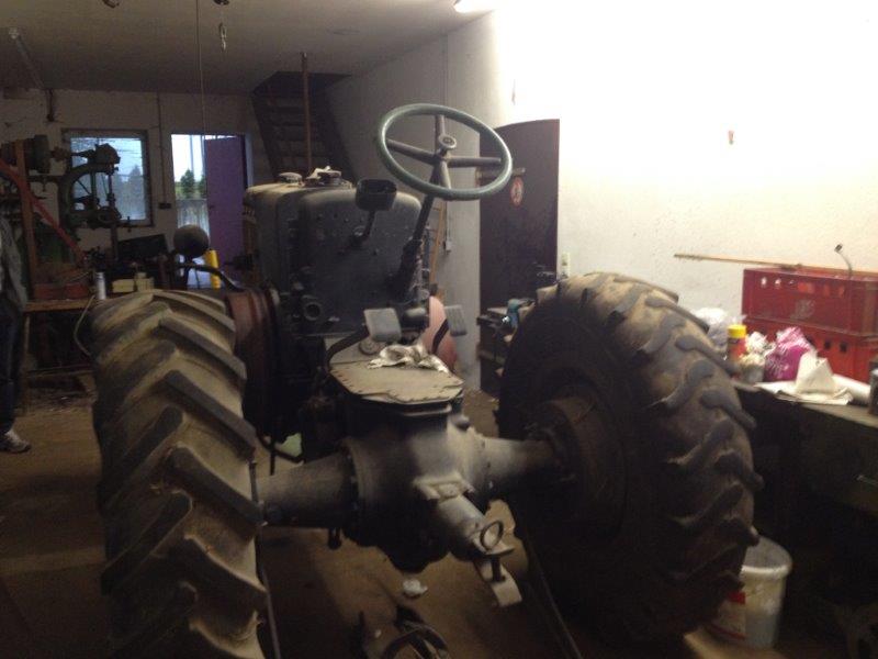

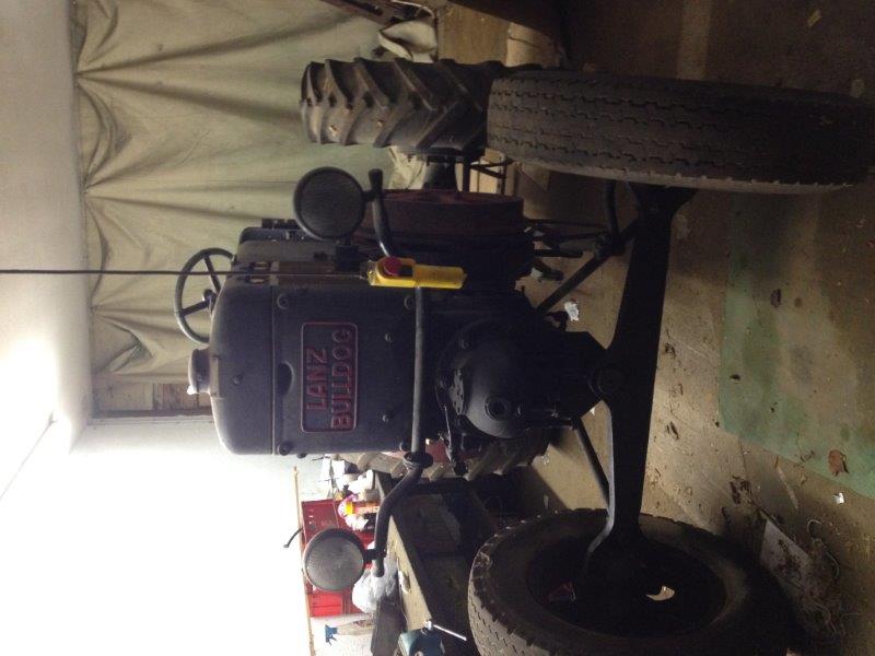

Hallo Zusammen,
ich habe bereits mehrere Traktoren als Hobby restauriert und nun einen Lanz ergattern können. Der Zustand ist soweit ganz gut, super Basis und laut Verkäufer vollständig. :fahrer:
Nun kommen wir zum Rätsel:
- Um welchen Lanz handelt es sich genau??? Was sind die genauen Daten bzgl. Modell, Baujahr, usw.
- Typenschild fehlt
- Keine Unterlagen vorhanden
Dafür habe ich diverse Bilder vor dem Kauf gemacht.
Schritt 1: Wer kann mir helfen und aussagekräftige Informationen geben?
Schritt 2: Hat jemand evtl. bei Identifikation des Modells und Baujahres eine Kopie von den Fahrzeugpapieren für mich?
Danke schonmal für jegliche Hilfe! :beifall:

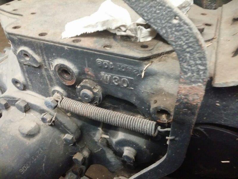

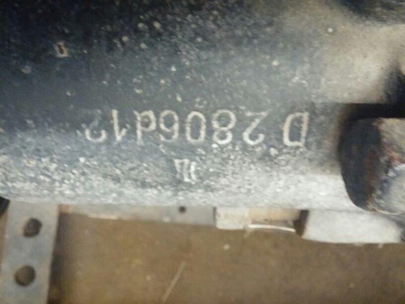

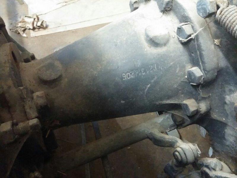

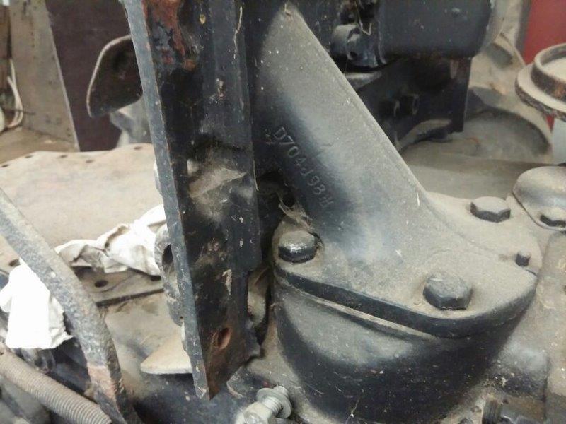

Beitragvon HR9 » 03.04.2014, 12:19
such mal ein eingegossene D-nummer auf getriebe und kurbelgehause um erst die marke zu bestimmen, bevor wir nach der typenummer suchen

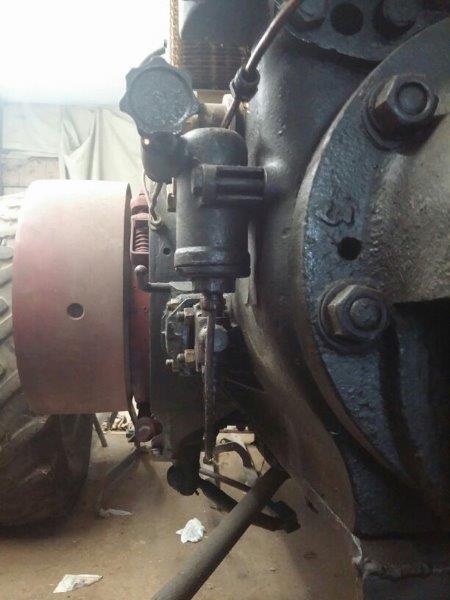

Beitragvon Käfer86 » 03.04.2014, 12:31
Weitere Bilder

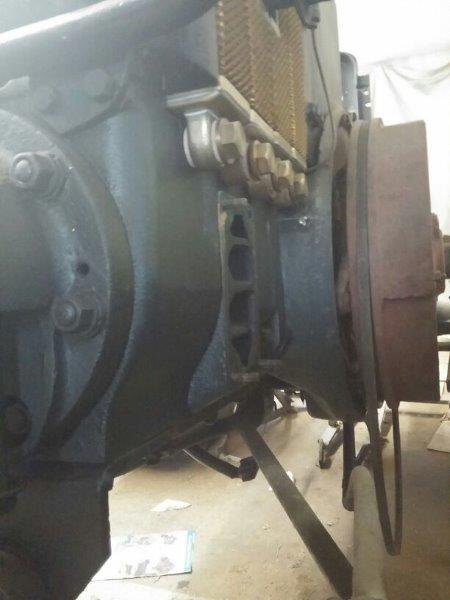

Beitragvon Käfer86 » 03.04.2014, 12:32
Weitere Bilder

Beitragvon Käfer86 » 03.04.2014, 12:34
Weitere Bilder

Beitragvon Käfer86 » 03.04.2014, 12:35
Und die letzten vorerst....

Re: Brauche Hilfe-Welcher Lanz ist es???
Beitragvon cs » 03.04.2014, 13:26
Hallo Käfer 86,
der Zylinderkopf ist nicht original Lanz Bulldog sondern vom polnischen Doppelgänger Ursus !
Christoph

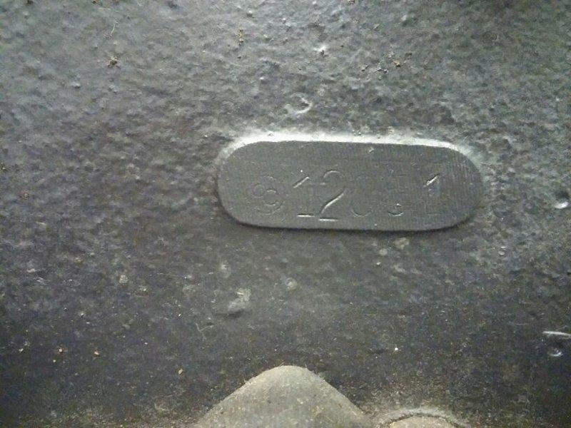

Beitragvon Käfer86 » 03.04.2014, 13:49
Danke Christoph,
ist das so? Woran erkennt man das?
Ansonsten ist auf diversen Teilen das Zeichen "HL" bei der Teilenummer eingegossen.
Leider hilft mir das zu Typ und Modell nicht wirklich weiter?!
Schleppernummer kann ich erst nach Abholung genauer suchen. Bislang hätte ich höchstens die 12851 von dem einen Bild als Nummer interpretiert... Ist rechts am Motorblock eingeschlagen.
Beitragvon Dieter.J. » 03.04.2014, 14:05
:kratz: :kratz: :kratz: Moin!
Sind da noch mehr Teile vom Ursus?!? ähhmmmm und noch mehr: Zylinder, Schwungscheibe, Kupplung alles Ursus :kratz: nur Getriebe vom Lanz... halber Lanz halber Ursus...Larsus :beifall:
Beitragvon SimonGei » 03.04.2014, 14:28
Sieht wirklich nach einem gewürfeltem Bulldog aus..hast aufjedenfall ein Getriebe vom 35 PS Lanz dran..
Beitragvon Käfer86 » 03.04.2014, 14:57
Hmm,
35PS Lanz Getriebe... Deutet also auf auf einen HR7 mit Ersatzteilen eines Ursus hin??? :shock:
Meinem Wissen nach wurden doch oft Ersatzteile, auch von Ursus durch die Besitzer verwendet.... je nach dem, was gerade zu bekommen war... :roll:
Wenn ihr mir schreibt, dass einige Teile Ursus sind, wäre es für mich total hilfreich, wenn ihr kurz beschreibt woran ihr das erkennt und worauf ihr eure Aussage baut. So kann ich euch folgen und selber auch den Unterschied erkennen, grins :beifall:
Cool auf jeden Fall schonmal, dass es hier Leute gibt, die mir einige Dinge erklären können bzw. Ideen haben...
Hoffen wir nun mal, dass wir noch auf Typ und Baujahr kommen.... :fahrer:

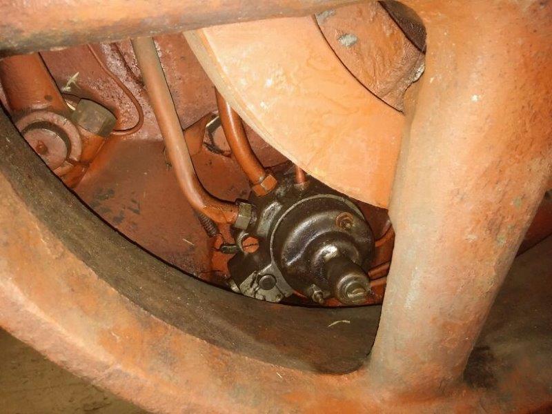

Beitragvon Rainer » 03.04.2014, 21:49
Also der 35er hat ja eigentlich den flachen Kühler. Wenn der Zylinder vom Ursus ist, dann muss es aber in früher sein, die Bohrungen für die Lampenstange hatten meines Wissens nur die ersten paar Ursus Schlepper. Hier sieht man den Flachen Kühleraufbau (das Bild habe ich im NEtz gefunden)
Wenn du dir den Zylinderkopf auf dem Foto anschaust, siehst du, dass der Lanz Kopf abgerundete Kanten hat, der auf deinem Bulldog nicht. Der Öler beim Lanz ist i.d.R. von Bosch.
Lanz (Bosch) Öler Nachkrieg:
Ursus Öler:
Beitragvon Kai » 03.04.2014, 22:22
was auch interessant ist: Am Steigrohr sind die Bohrungen / Gewinde für den Holzgasgenerator drinn.
Beitragvon Socke » 03.04.2014, 22:33
Die in den Zylinder eingeschlagene Nummer sieht verdächtig nach Ursus aus. Ich glaube auch, bei diesen Typen waren die Lanz-Nummern sechsstellig. Diese sieht nach 5 Stellen aus, das erste Zeichen vor der 1 habe ich mal nicht ans Ziffer gewertet.
Hättest, wenn Dir das was ausmacht(daß es ein Mischling ist) besser vorher fragen sollen.
