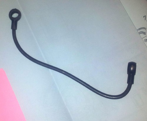

Heute habe ich mich erst mal das abdichten der Ölleitungen durchgeführt und überall die Kupfer- bzw Alu-Dichtringe erneuert.
Eine Leitung vom Vorpumpöler(dort wo zwei überreinander mit der langen Hohlschraube angeschraubt sind)
zum linken Lagergehäuse war am Vorpumpöler absolut nicht dicht zu bekommen.

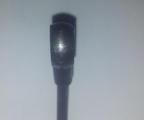

Als ich diese dann kpl. demontiert habe, habe ich den Murcks eines begnadeten Fuschers aus der Vergangenheit sehen dürfen.
Der hat doch tatsächlich die Flächen einer Ringöse mit der Feile bearbeitet und dabei deren Parallelität in einen Konus umgewandelt, bzw. dazu auch noch
eine tief eingedrückte Kerbe einfach ignoriert.
Konische Ringöse
Kann man diese Ölleitung fertig beziehen (wo) (vermutlich Nr.G3035/F3035) oder muss man sich selbst Ringösen besorgen (wo) und selbst umlöten ?
Ölleitung linke Seite
Dann benötige ich noch die Dichtung Nr.G1258/F1258 vom Ölsammeltopf am Abgassammler
und das Filtersieb G280 (ist das hier ok ? http://www.ebay.de/itm/111127253325 )

Alle Teile die du benötigst findest du z.B. bei Delegro. Die haben eine gut gemachte Website wo du alles sehen kannst was du suchst.

Gestern habe ich an der besagten Ölleitung neue Ringösen angelötet, so das diese nun morgen wieder montiert werden kann
