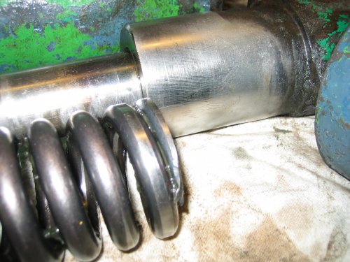

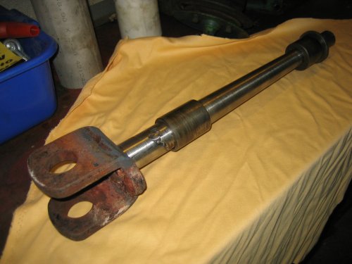

hatte auch das Flattern in der Lenkung.
Hier im ersten Bild zu sehen der Verschleiß der unteren Buchse.
Die obere Buchse war nach einer Vermessung für mich noch OK.
Lenkungsflattern (1).jpg (38.75 KiB) 17300-mal betrachtet
Im zweiten Bild zu sehen der aufgeschweißte und abgedrehte Achsmittelbolzen.
Lenkungsflattern (2).jpg (31.63 KiB) 17300-mal betrachtet

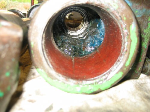

Im dritten Bild läßt sich am Federbein an der Fase der Verschleiß erkennen, auch an der Ferder kann man die Verschleißspuren erkennen.
Lenkungsflattern (3).jpg (46.04 KiB) 17300-mal betrachtet
Die Buchsen kann man drehen lassen oder auch als Satz z.B. bei Dreyer kaufen.
Die vier Kugelköpfe waren OK habe lediglich die Gummiabdeckungen erneuert.
Die Radlager hatte ich begutachtet und als gut befunden.
