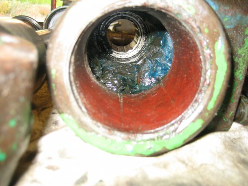

Hier im ersten Bild zu sehen der Verschleiß der unteren Buchse.
Die obere Buchse war nach einer Vermessung für mich noch OK.
Lenkungsflattern (1).jpg (38.75 KiB) 11106-mal betrachtet

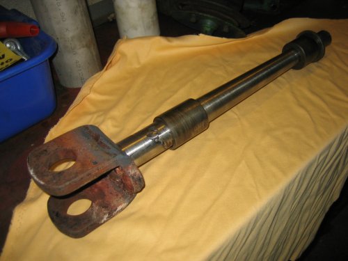

Im zweiten Bild zu sehen der aufgeschweißte und abgedrehte Achsmittelbolzen.
Lenkungsflattern (2).jpg (31.63 KiB) 11106-mal betrachtet

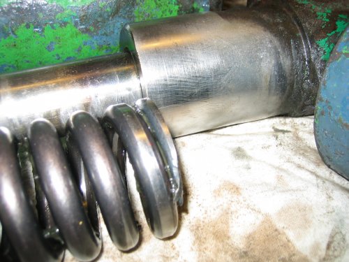

Im dritten Bild läßt sich am Federbein an der Fase der Verschleiß erkennen, auch an der Ferder kann man die Verschleißspuren erkennen.
Lenkungsflattern (3).jpg (46.04 KiB) 11106-mal betrachtet
