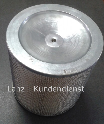

Beitragvon Lanzi67 » 13.08.2014, 20:09
Weis jemand ob es LKW Luftfiltereinsätze die bei den großen Glühköpfen passen gibt? Habe sowas schon mal gesehen dass ein solcher verbaut war, nur weis ich nicht ob da etwas umgebaut wurde dass dieser passt.
lanzi67
Re: Luftfilter
Beitragvon baeckermeister » 13.08.2014, 21:05
habe bei meinem großen Bulldog, einen Mann Filtereinsatz drin.
Seit Jahren ohne Problem.
Paul
baeckermeister
Beiträge: 242
Registriert: 12.02.2006, 16:11
Wohnort: 85229
Re: Luftfilter
Beitragvon Lanzi67 » 14.08.2014, 18:23
Hallo Paul!
Kannst du mir eine Teilenummer nennen? Und hast du mal die Maße für mich, Außen- u. Innendurchmesser und die Höhe?
lanzi67
Re: Luftfilter
Beitragvon Marcel Füten » 15.08.2014, 10:10
Hallo Jörg,
passende Trockenluftfiltereinsätze für den gr. GK habe ich auf Lager. Schreib mir eine mail wenn Du möchtest...
