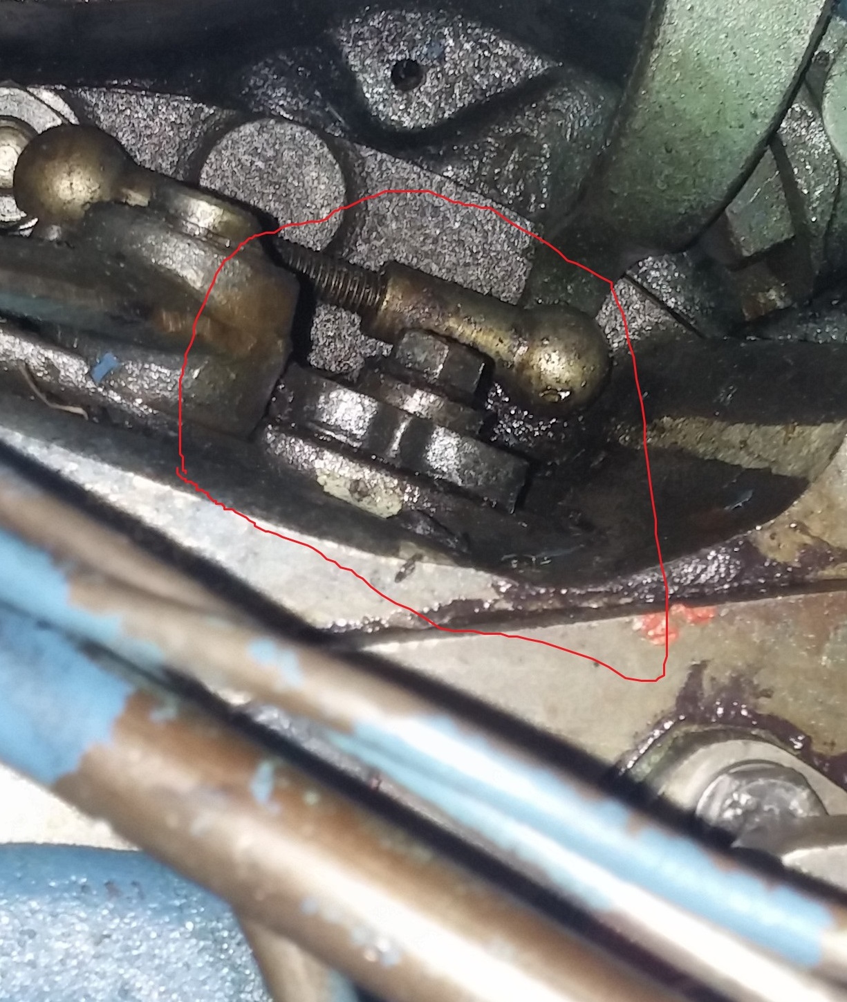

Beitragvon Gebhard » 03.11.2014, 12:04
ich habe das Gestänge ausgehängt und ein Foto gemacht. Man sieht hier eine Schraube die ich locker drehen kann und dann kann ich diesesn Exzender nach links oder rechts schieben.
Der war nicht auf der Markierung!
Was ist da zum einstellen?
Gebhard
Beiträge: 18
Registriert: 03.12.2013, 13:39
Re: WARM-START-PROBLEM D2416; Bitte um Hilfe!
Beitragvon Gebhard » 04.11.2014, 16:25
Also, bin schon schlauer geworden. Bitte nicht an dem oben genannten Exzenter rumstellen, das ist gefährlich.
