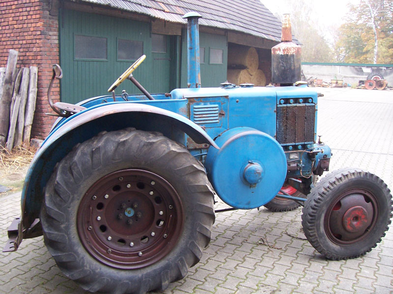

Beitragvon oldtimerfreud » 06.11.2014, 22:33

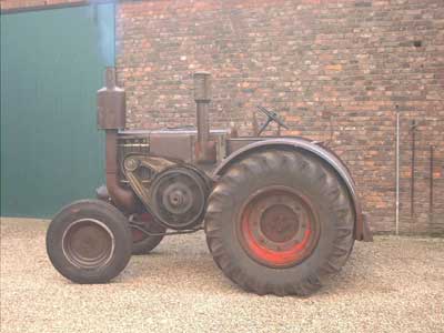

ich wollte euch zeigen das ist meiner mit 30 Zoll Gußfelgen.
Oldtimerfreud

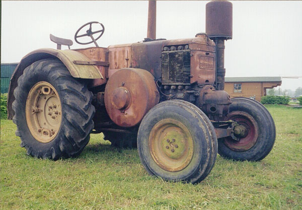

Re: 30 Zoll Gussfelgen für 9506
Beitragvon Marcel Füten » 11.11.2014, 11:33

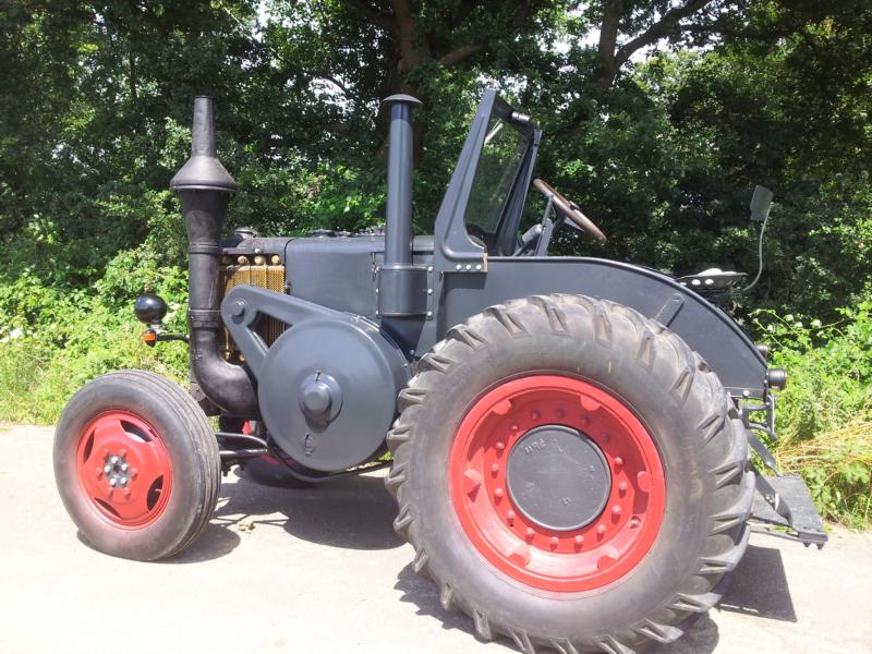

Hier ein Bild von einem D9516 Modell P, hinten 18.4-30 Vollguß ungeteilt, vorne 7.50-20 Vollguß, Mittelsteg.

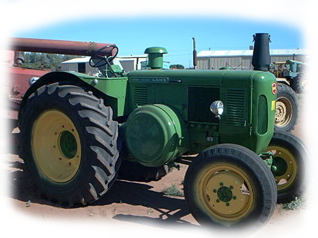

Beitragvon Marcel Füten » 11.11.2014, 11:37
Hier noch einen sehr netten D1506, Modell S, hinten 18.4-30 mit geteilten Vollgußfelgen inkl. Griffen, vorne 7.50-20 Vollgußfelge bauchige Form.

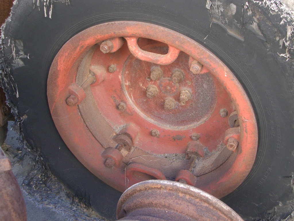

Beitragvon Marcel Füten » 11.11.2014, 11:51

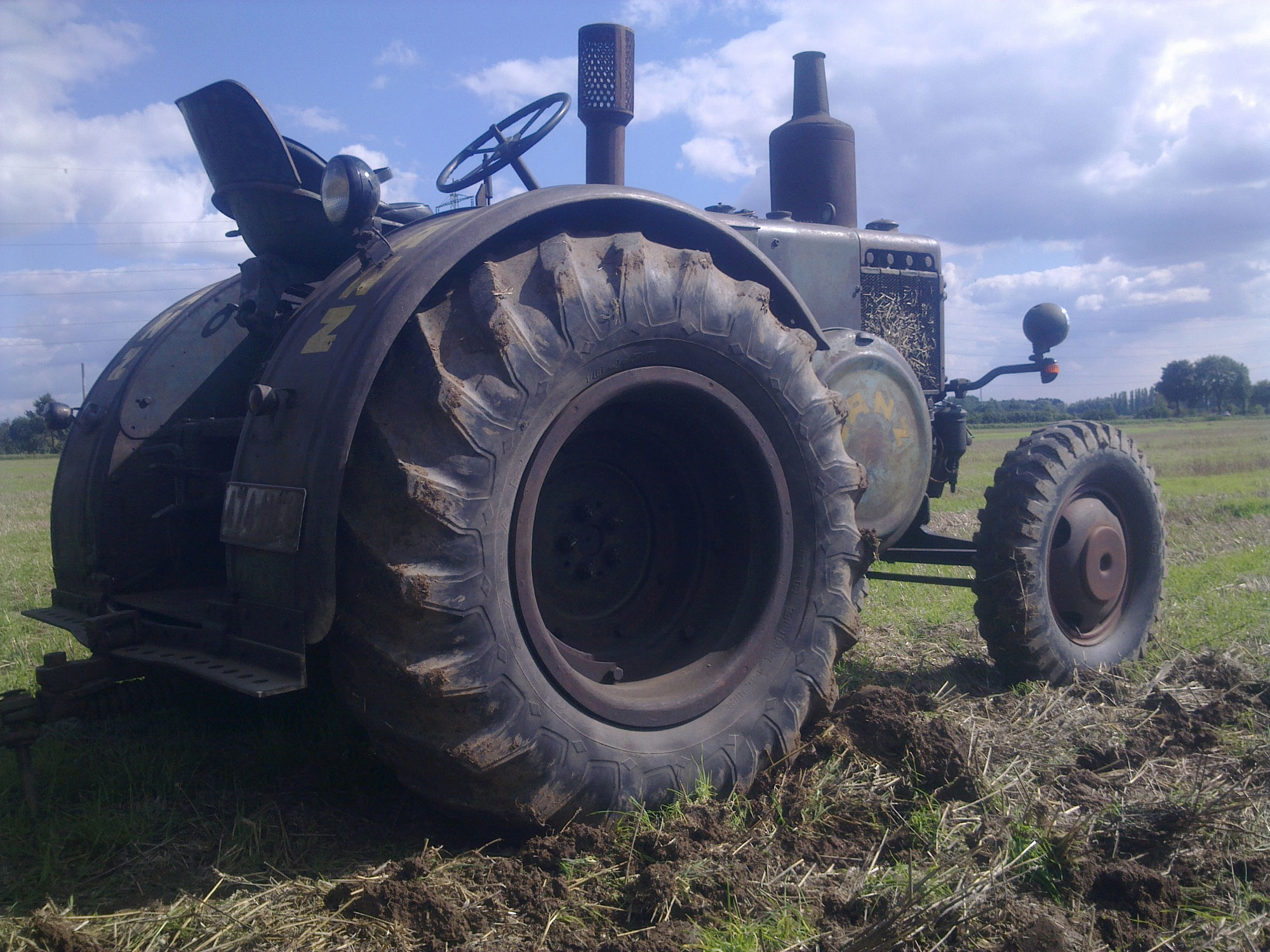

30 Zoll Vollguß, geteilt, ohne Griffe an einem D1506, Modell S, vorne deutsch bereift, die originalen 18 Zöller Vollguß waren leider platt :?

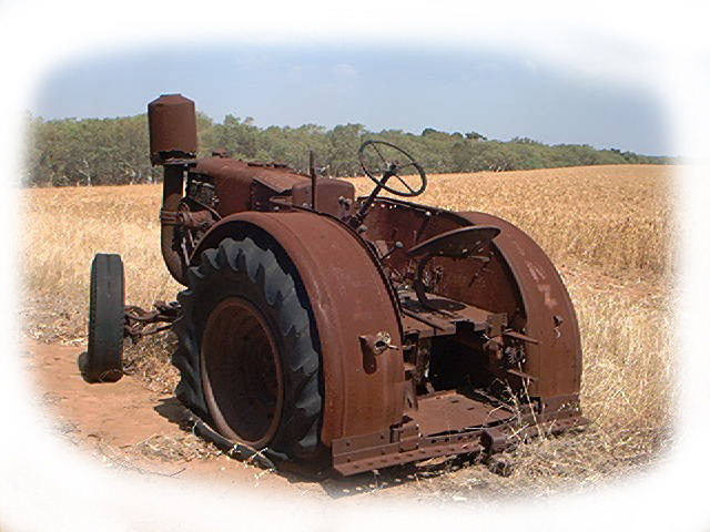

Beitragvon Marcel Füten » 11.11.2014, 11:59
ACHTUNG heavy equipment an einem australischen DT, also D6016: 34 Zoll Vollguß ungeteilt, mit Bereifung 18.4-34 und vorne Stahlfelge mit 8.25-20. Aufgenommen 2002 im westaustralischen Wheatbelt.

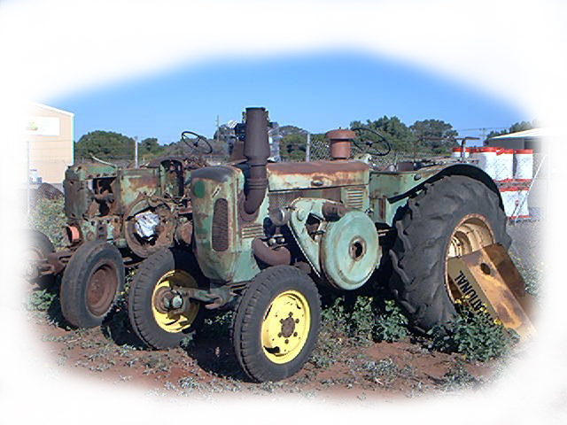

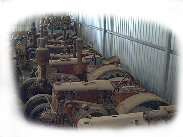

Anbei noch ein paar weitere Schnappschüsse aus dem Wheatbelt, allesamt 2002 aufgenommen. Inzwischen sind die alle bestimmt "sichergestellt" oder verschrottet :kratz:
Beitragvon Marcel Füten » 11.11.2014, 12:06
Waren damals leider nicht käuflich... :shock:

Die Hinterräder auf dem grünen 6016 sind aber kaum 34", sondern auch 30".
Die ungeteilten Felgen kommen fast ausschließlich in WA (West Australien vor). Ebenso die vorderen mit geradem Steg.
In den Oststaaten gab es im "aftermarket" auch geteilte 23.1x26" Felgen für die großen Halbdiesel im Angebot.
Die Schlepper mit ursprünglich Eisenrädern (nicht nur LANZ) wurden mit einer Vielzahl von Felgentypen umgerüstet. Bis zum Krieg mit 28 und 32" Felgen hinten und meist 18" vorne. Erst nach dem Krieg gab es dann 30" und 20". Im Raum Südaustralien gab es für vorne auch 7,50x24".
Oftmals wurden auch die Eisenräder umgebaut und hinten ein 32" und vorne ein 18 oder 20" Felgenring auf die Speichen geschweißt. Ansonsten gab es regional viele Unterschiede, da jede größere Gießerei für die umliegende Region Felgen herstellte. Die Firmen Dunlop und Goodyear wollten natürlich Reifen verkaufen und haben auch Felgen mit entsprechender Beschriftung geliefert. Und dann gab es natürlich auch abenteuerliche Eigenbauten aus LKW Rädern und hinten mit Rädern übriggebliebener Lancaster Bomber.

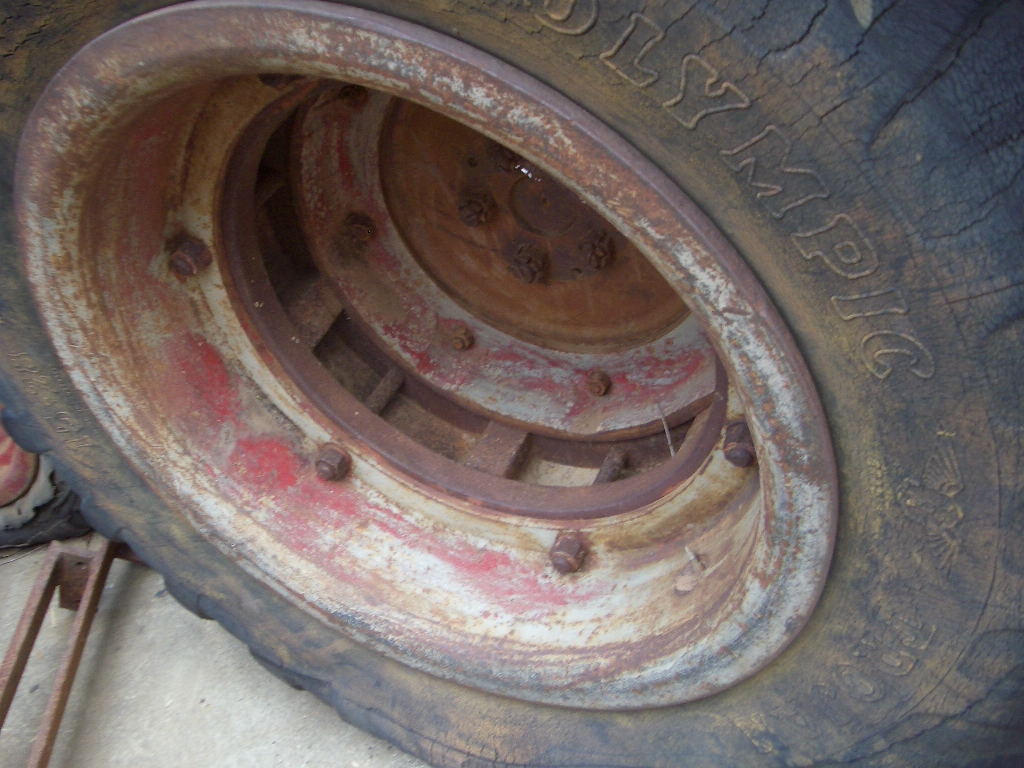

Anbei ein paar Bilder von zusätzlichen Spurverbreiterungen, die auch sehr beliebt waren.

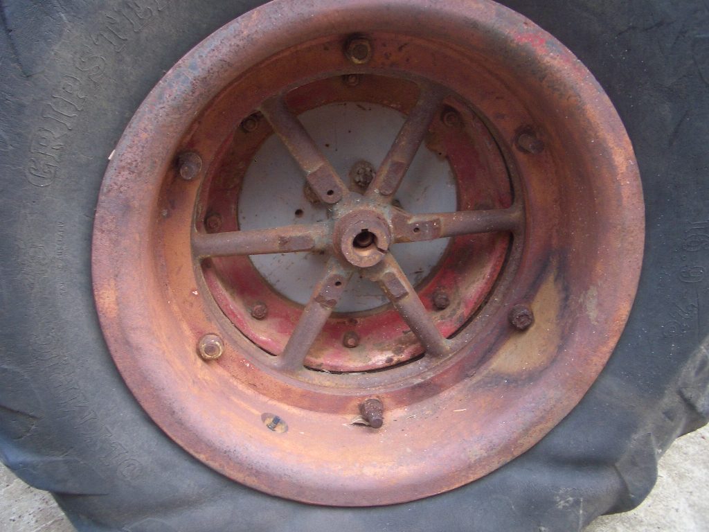

Spurverbreiterung mal anders
Nochmal eine Spurverbreiterung
KL Rad mit Spurverbreiterung
