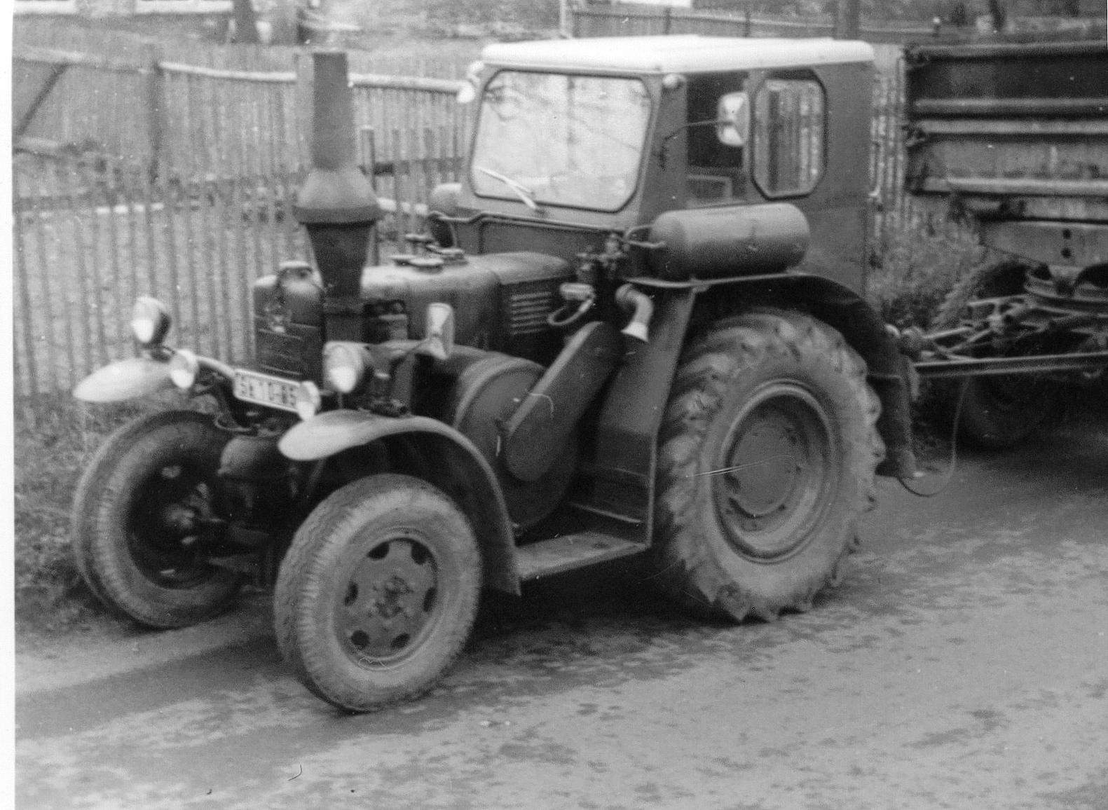

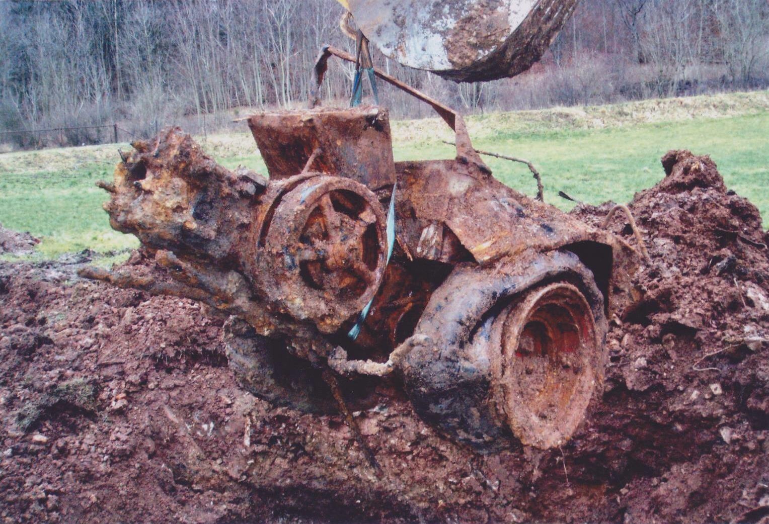

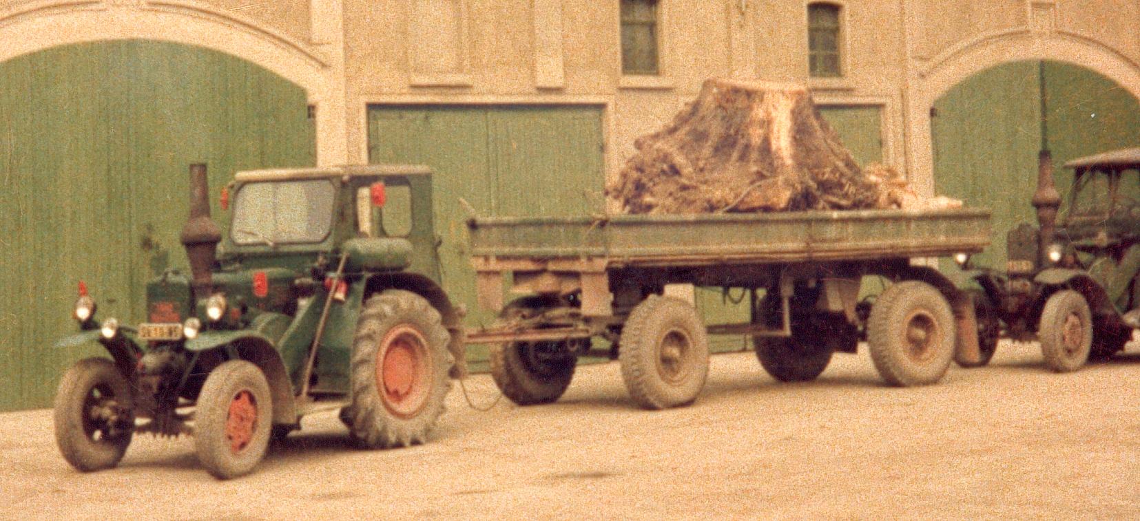

Die DXX32 Typen hatten, wenn Druckluft bestellt wurde, meistens die Version Zusatzriemenscheibe auf dem Reglerschwung + Keilriemen + Kompressorhalterung oben vor den Luftansaugschlitzen. Es soll auch eine Variante geben, wo der Kompressor beim NACHKRIEGS DXX32 vom Getriebe her angetrieben wurde. Soll sehr selten sein, aber ich habe so eine Halterung schon irgendwo gesehen. Nicht zu verwechseln mit der Halterung für die Lufthexe, die es auch z.T. am linken Schwungraddeckel gab. Das ist aber eine völlig andere Anwendung. Vielleicht ließt R.Rombach mit, Rüdiger Du wusstest doch damals wer diese komische Halterung/Getriebedeckel bekommen hat...wer war das noch???
Des weiteren gibt es für den D6007 die Lösung, das der Kompressor unten links vorm Achstrichter sitzt. Ich kenne zumindest eine Maschine, die eine "originale" Druckluftanlage von 1960 dran hat. Der Keilriemen verläuft dann vom Reglerschwungrad schräg nach unten hinter einer zusätzlichen Blechverkleidung, die an dem abnehmbaren Schwungraddeckel angeschweißt wurde.
Anbei Bilder von "Kompressor Bulldogs"

Die gezeigten "Kompressorbulldogs" sind ja nun mehr oder weniger DDR- Eigenlösungen, zumindest das erste und das dritte Bild zeigen ein und denselben Bulldog. Der mittlere Bulldog ist ein Kunstwerk aus unterschiedlicher Lanz Epoche plus mehr oder weniger sinnvoller Eigenkreation (Andere nennen es Kirmestrecker).

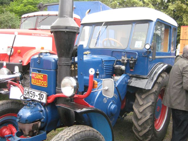

@ Marcel du hast Fotos von D??32 gefordert.
Deshalb stelle ich hier mal ein Bild von unserem D9532 ein:
Hier gibt es noch weitere Bilder:
http://vht-emmental.ch/hystorische-technik-unserer-mitglieder/lanz-bulldog-d9532/
Der Bulldog ist in Südafrika gelaufen. Er hat noch das original Typenschild.
Verkehrsbulldog typische Teile sind:
- Kurbelgehäuse mit Anlasserausspahrung (noch alte Ausführung mit zugegossener Ausspahrung).
- Halterung für Untenauspuff. (wurde dann wohl mit Tropenauspuff ausgerüstet und nach dem Reimport mit Kegelauspuff)
- Kotflügel Hinten und Vorne.
- Scheibe und Dach
- Anhängerkupplung mit längerem Federgehäuse (zum besseren manövrieren) und Automatikkupplung
- Getriebe mit schnellerer Uebersetzung ca. 32 Km/H
Grüsse Anton

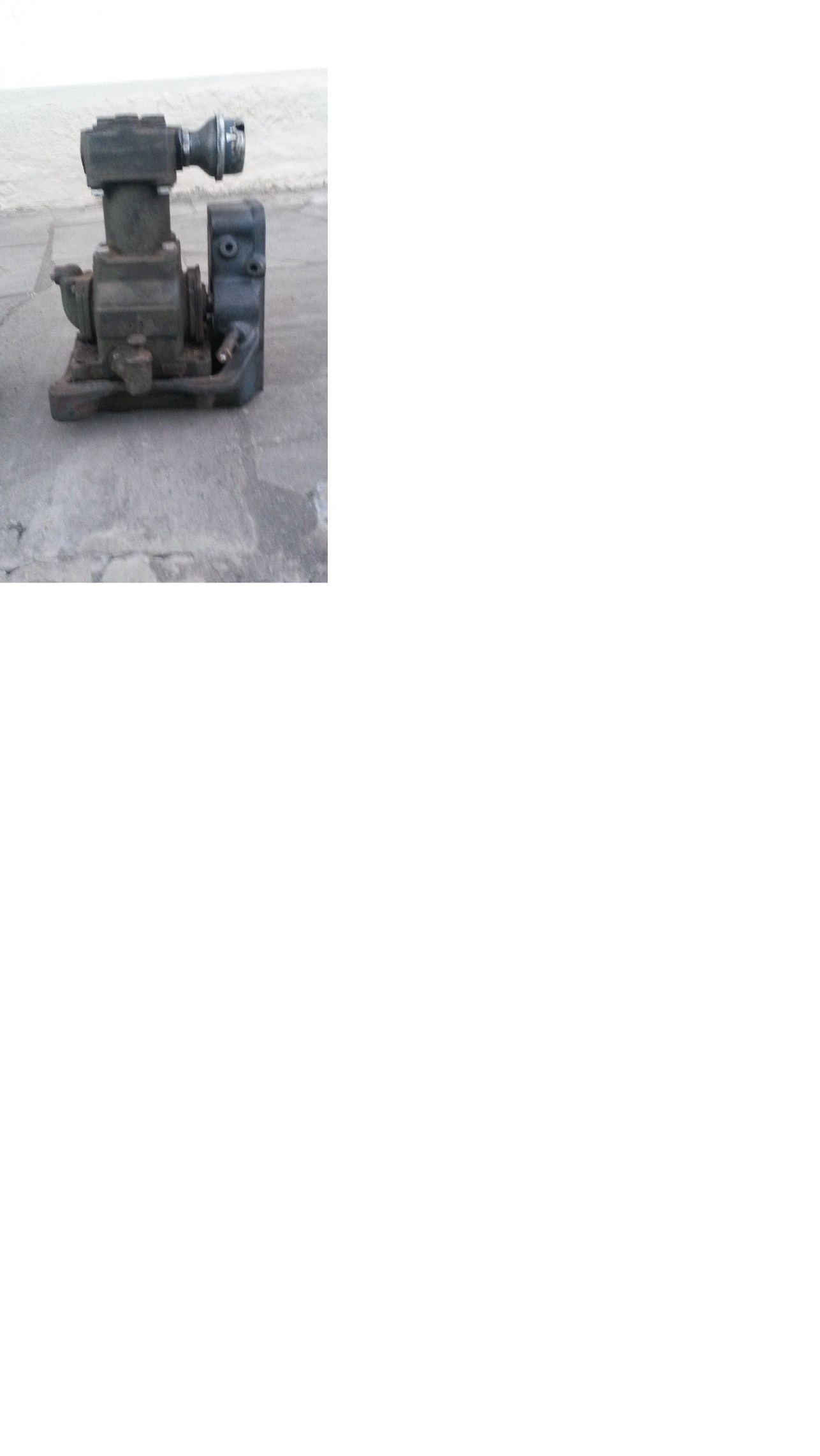

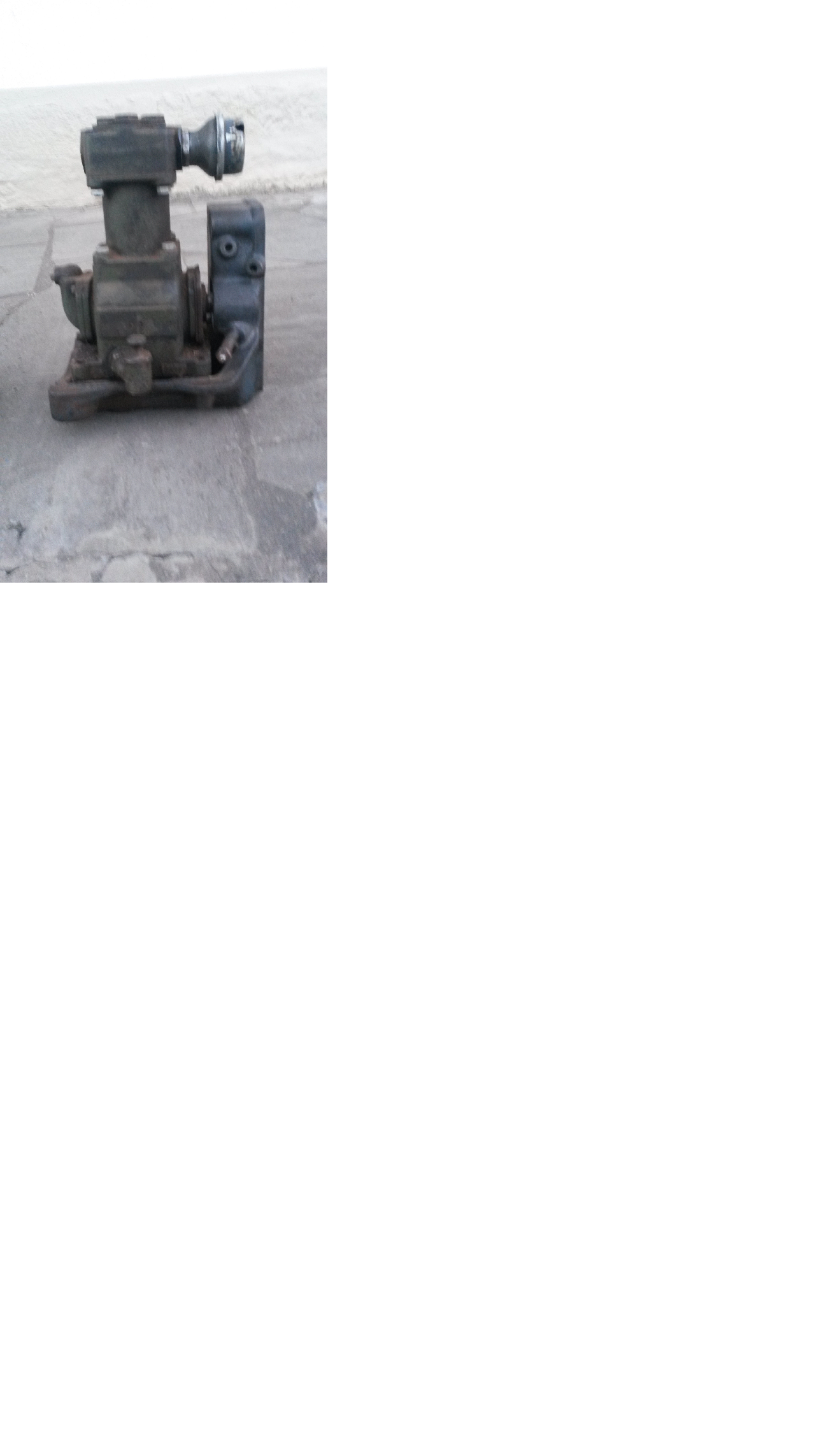

hier ein Bild von der Konsole mit Kompressor von einem Nachkriegs-D9506 wie von Marcel beschrieben.
Diese hatten die großen Nachkriegs-Glühköpfe dran, die eine Druckluftbremse ab Werk verbaut hatten.
