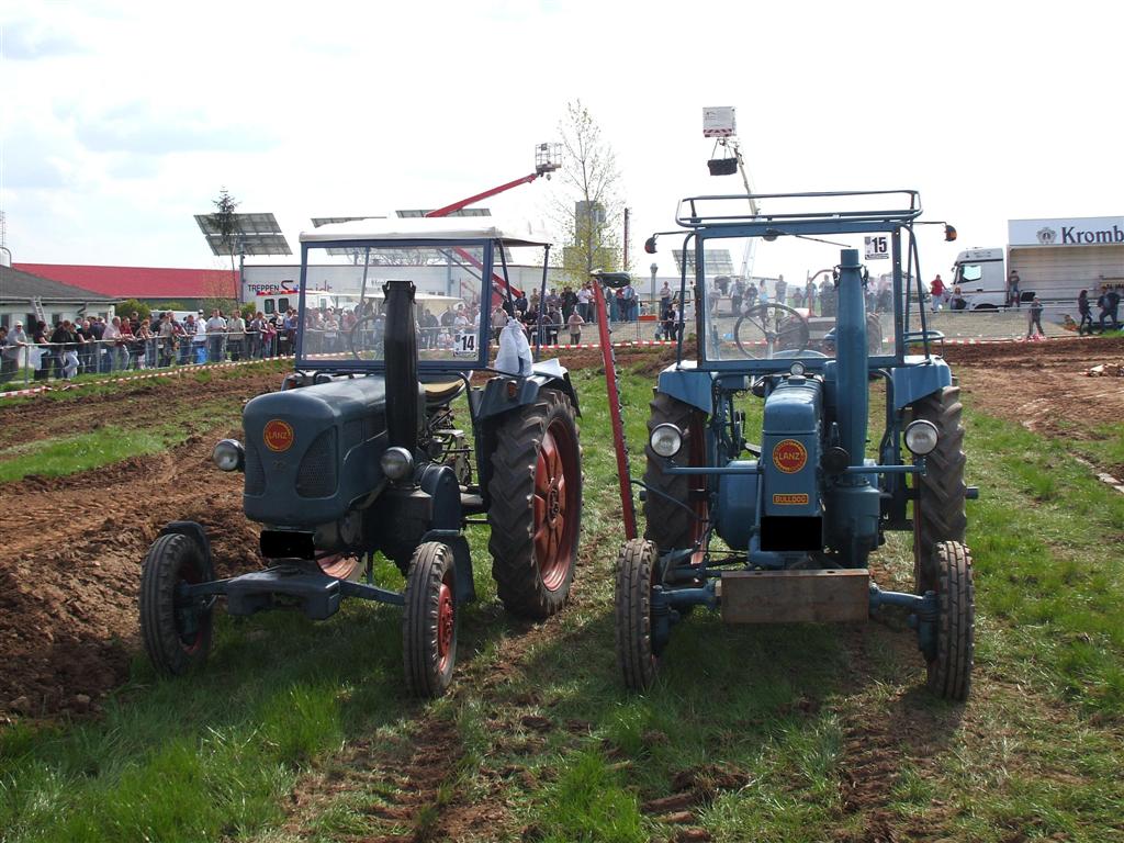

@Gordon
Dann hau mal raus du Schlauberger :D
Welches Baujahr ist der 2206?

Beitragvon A.L.Z.E. » 02.12.2014, 20:04
Guten Abend,
ja ich brauche die Seriennummer um festzustellen ob es sich um ein 1706 oder 2206 Getriebe handelt.
Das mit dem Bild wird nicht viel nützen der Bulldog ist in Teile und das Getriebe fehlt.
Und wenn ich diesen wieder aufbaue dann als Vollwertigen 2206 also sollte das Getriebe von einem 22er sein.

Beitragvon Rohoelzuender » 02.12.2014, 20:12
Hi!
Das ist ja mal ein schönes Duo! :D
Für eine Einschätzung benötige ich ein Bild das den Bulldog zwischen Auspuff und Hinterradkotflügel zeigt, Fahrtrichtung links. Ist noch die Original Lanz Kupplung drin mit Riemenscheibe? Dann bitte noch ein Bild vom Kupplungsfußhebel mitsamt Gestänge bis zum Kurbelgehäuse.
Aus dieser Perspektive tippe ich mal 1954.

Beitragvon D2206 » 02.12.2014, 20:28
Mit Sachs Kupplung :-)
