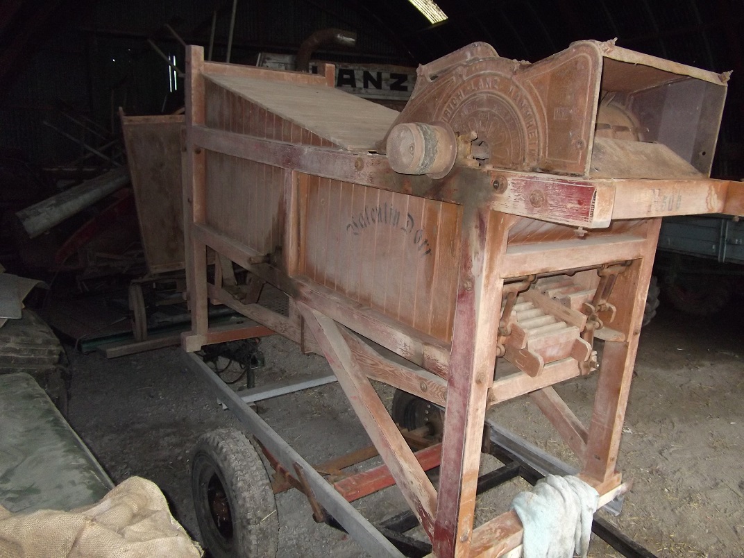

Hallo, ich habe seit kurzem einen Lanz-Stiftendrescher.
Die Maschine ist in einem guten Zustand und soll wieder arbeiten.
Der Typ ist "N 50 b"
Folgende Fragen habe ich zu dieser Maschine:
-Trommeldrehzahl?
-Farbgebung? Ist jetzt Rot/Braun oder ist Rosa und Rot orginal?
-ungefähres Baujahr?
-Bauzeit?
-Kraftbedarf?
-Stroh und Kornleistung?
-vielleicht hat jemand die gleiche Maschine?
Ich habe schon Kontakt mit dem Lanz-Dreschmaschinen-Spezialist Willi Plöchl aufgenommen, aber er hat diese Maschine nicht gelistet.
Bin für alle Info´s dankbar!
Gruß, Timo

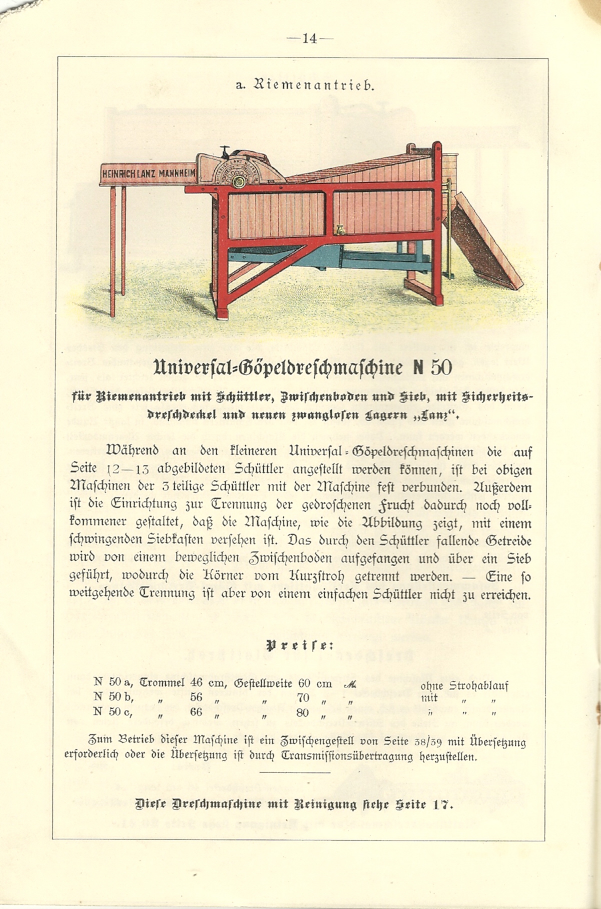

Hallo, anbei einige Daten die dir weiterhelfen können.

Hallo Labu 38,
vielen vielen Dank für dieses Prospekt.
Genau diese Maschine ist es!
Wo hast du die Seite her? Ist das ein Buch?
Schöne Feiertage und nochmals DANKE!

Hallo Timo, habe leider Deine Antwort übersehen und kann erst jetzt darauf antworten! Sorry :( Die Seite stammt aus dem originalem Lanz Katalog von 1907/8
