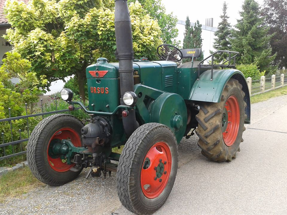

Hat noch jemand so ein langes Auspuffoberteil wie es mein Namensfetter auf seinem Ursus in diesem Thread hat?
Mein Ursus hat die Ausführung mit ner kurzen Auspufftüte und ich wollte mal optisch die lange Tüte probieren und auch gleichzeitig mal nen bisschen Geräusch technisch experimentieren.
