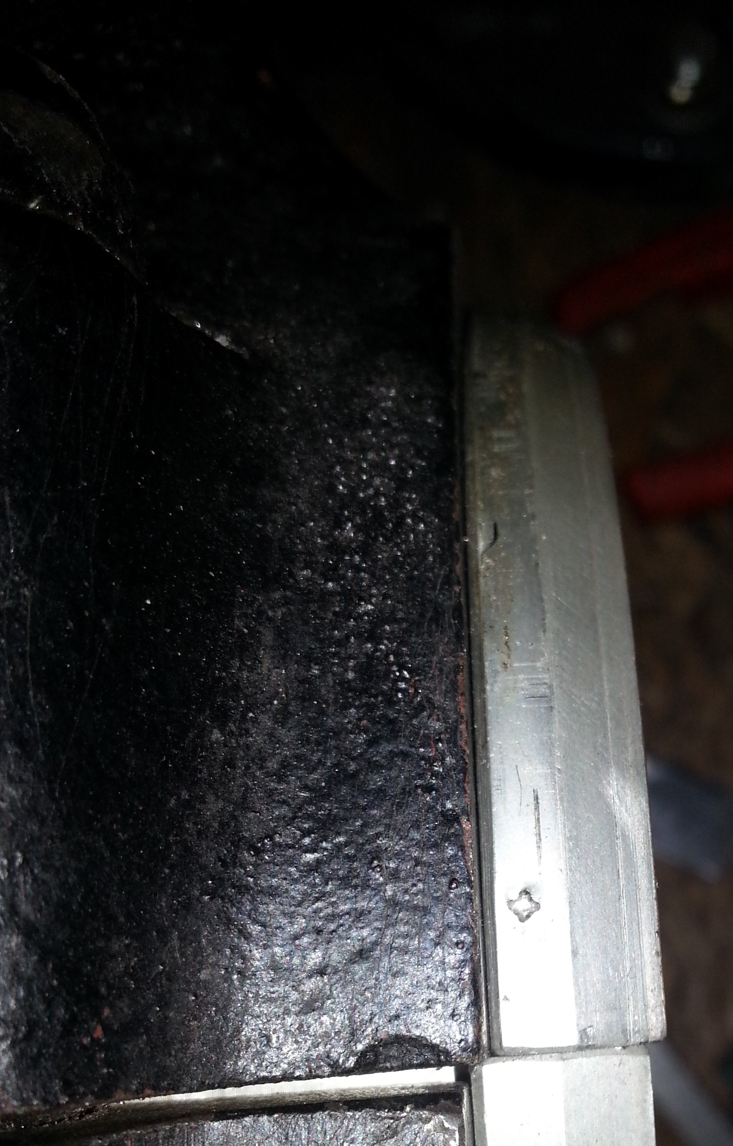

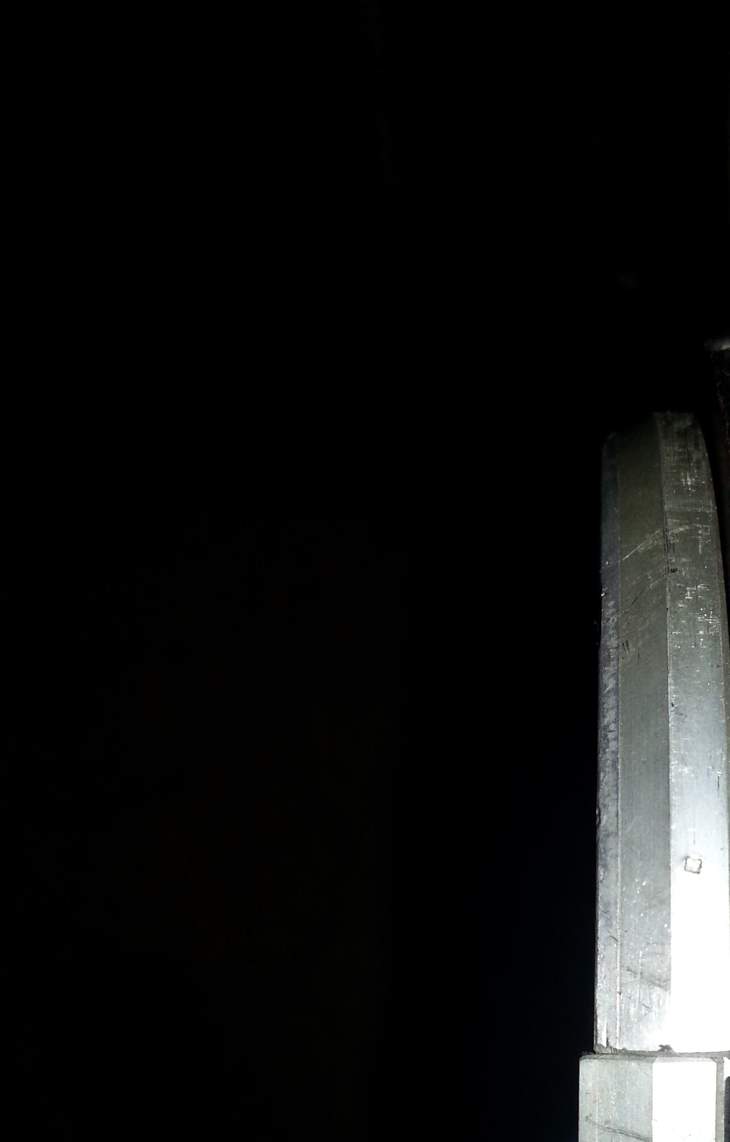

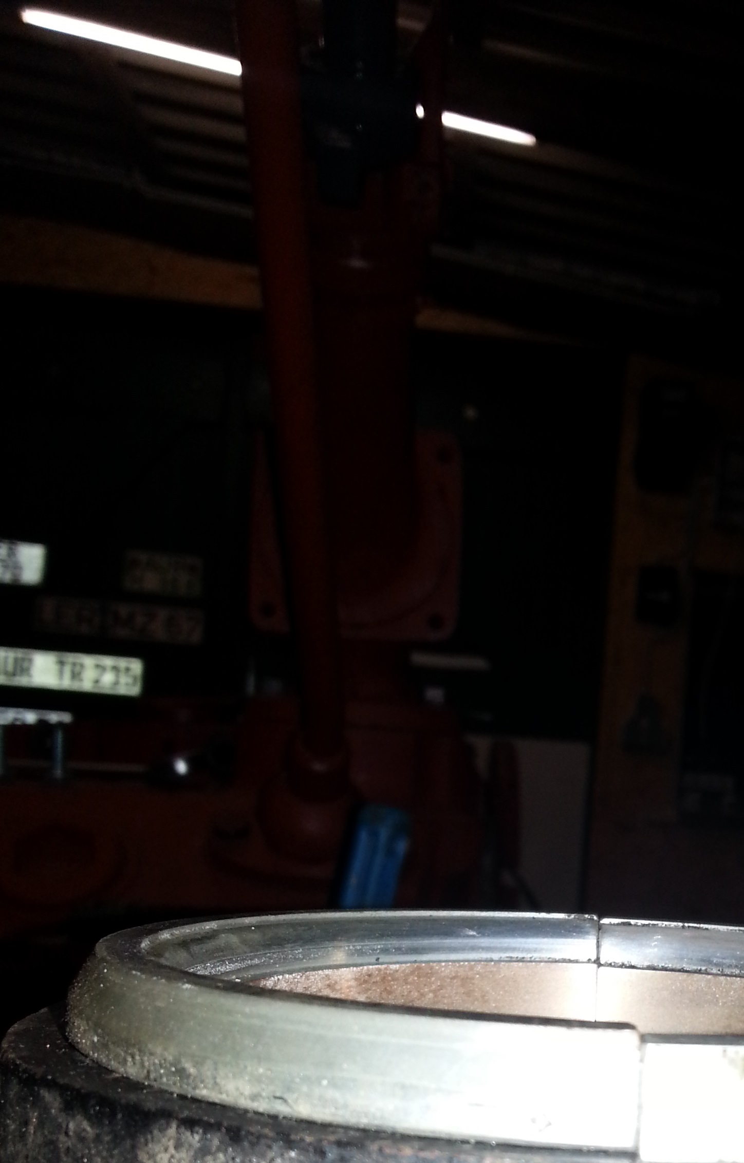

Schief drinn, Pleuellager-Bund um 0,7-0,9mm versetzt.
Nach schriftverkehr mit Hernn Egelmeers und deutlicher Schilderung, inkl. Bilder, meines problems, kam die Frage nach meiner Telefonnummer und 3 Stunden später der Anruf von Jan Egelmeers persönlich.
Nach nochmaliger Schilderung der probleme war die Antwort, wenn ich nicht zufrieden wäre sollte ich den ganzen (sorry zitat) Schei* wieder zurück bringen und würde dementsprechend Geld wieder bekommen.
Nach einigen Minuten Energischer "besprechung" konnte ich Hernn Egelmeers beibringen das alles bis auf das pleuel ok ist.
Darauf kam die Aussage das man aus Schei*e nix machen könnte, die Pleuelschale nicht zum Pleuel gehöre und das Pleuel sowieso krumm wäre und man aus scheiße nix machen könne.Auf meine Frage, ob man nicht kontakt aufnehmen kann um zu sagen, das das pleuel nicht ok ist und evt. ein neues her muss, sagte der gute mann, er wolle ja nur helfen, um die kosten nicht explodieren zu lassen, auserdem wäre nun nach 2 maligen (!) bohren des pleuel alles gerade (magische Kräfte?!)... Naja ein Seitenspiel von fast 1,25mm ist für ein überholtes Teil schon echt grenzwertig.
Naja das ergebniss seht ihr auf den Bildern.
Währe froh wenn ihr eure Meinung mal zu diesen Bilder postet.

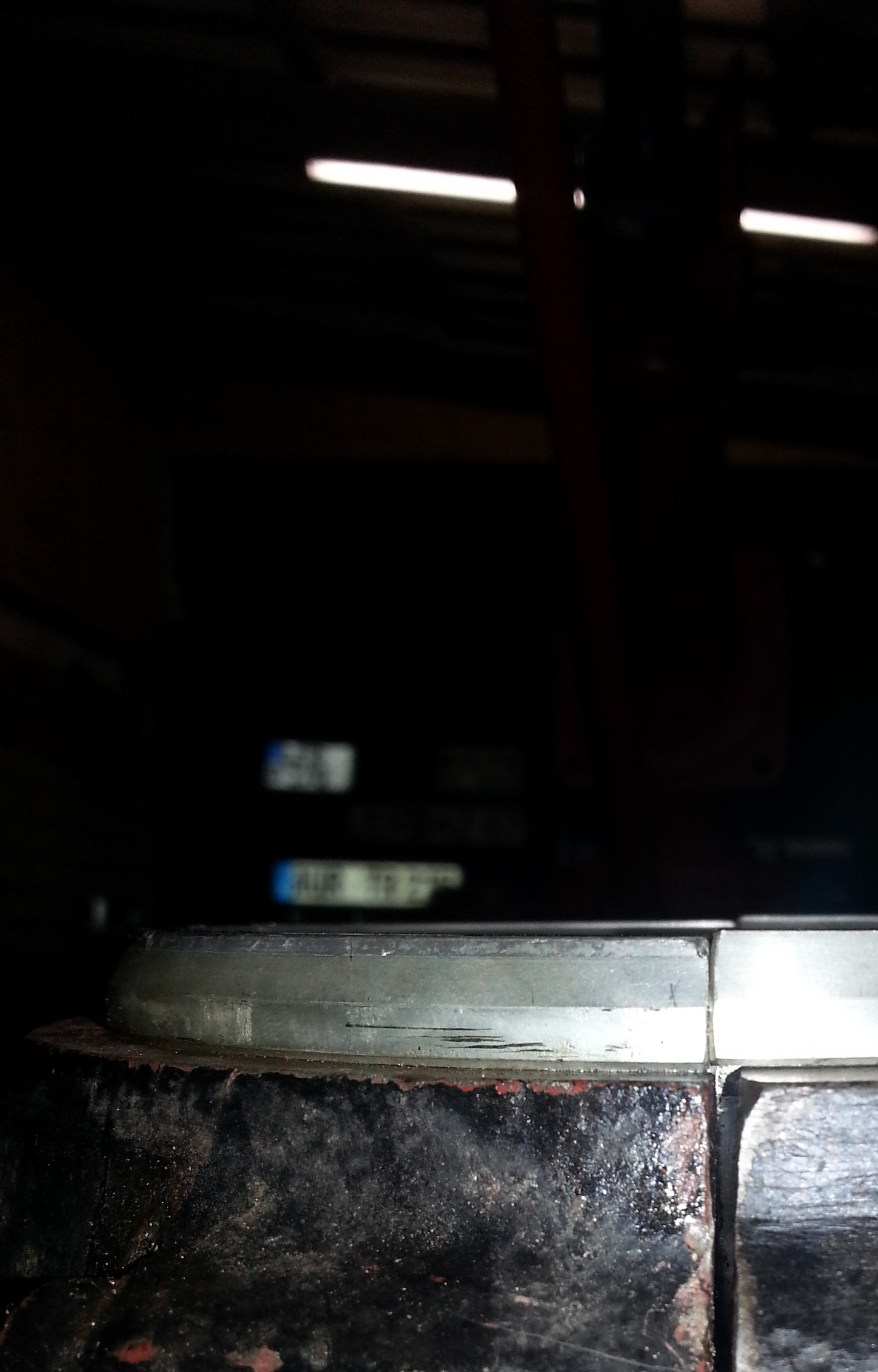

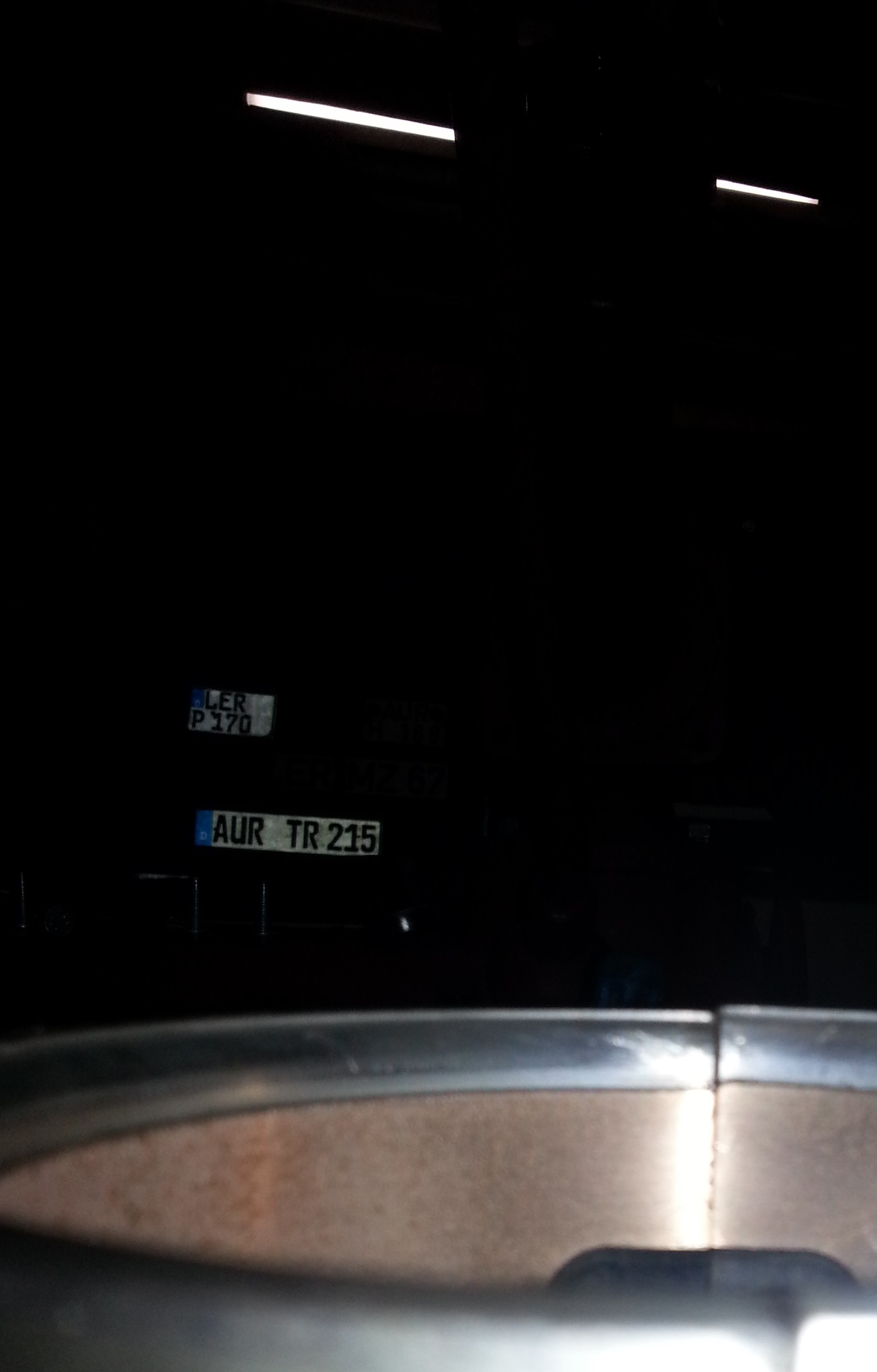

So, hier der rest

wenn die Pleuelkappe nicht die originale zum Pleuel ist, dann wird man fast immer Versatz haben. Sowohl seitlichen, wie auch radialen. Das einzig wichtige ist, daß eben das bearbeitete Loch stimmt. Und das scheint den Bildern nach ja der Fall zu sein. Der seitliche Versatz kommt ja von der nicht passenden Kappe und nicht von der Bearbeitung. Die Kappe passend machen geht nicht.
In diesem Fall zu prüfen wäre nur noch das seitliche Spiel des eingebauten Pleuels auf der Kurbelwelle. Durch den Versatz steht der Rand des Lagers etwas über, so daß das Seitenspiel etwas kleiner wurde und daher der Lagerrand oder Bund an der Wange der Kurbelwelle reiben könnte. Aber da braucht man ja nur den überstehenden Bund abfeilen und gut.
Ob das Pleuel nun krumm, oder noch krumm ist, ist ne andere Frage. Aber wenn es nur ganz leicht krumm ist, dann ist das meines Erachtens auch nicht unbedingt schlimm, wenn die Bohrungen von Pleuellager und Bolzenlager parallel sind. Das kann man aber ungesehen nicht endgültig beurteilen.
