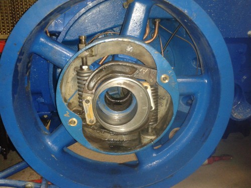

Hallo Kai,
also den Windungsabstand habe ich nicht im Kopf, den werde ich aber messen. Zu deiner anderen Frage, wenn ich in dieser Stellung die Gewichte nach außen drücke verringert sich die Kraftstoffmenge (Schubstange bewegt sich nach rechts).
Mfg Andy

- Erhebung des Reglerexcenters zeigt zur Null-Lastfeder beim Schwungrad ohne Starterkranz...Keilnut beachten...(muss das aber nochmal an einer Maschine genau nachsehen)
- Der "erahnte" Hub laut den Bildern scheint mir auch sehr hoch zu sein...der Federteller der Daumenwelle haut mit seiner Kante schon gegen den Sprittkeil. Messe den max. Hub mal bei Vollgas...
- reduziere den "Reglerhub" mal durch das Vergrößern des Kontermutterabstandes zum Gehäuse...ruhig mal große Werte ansetzen.

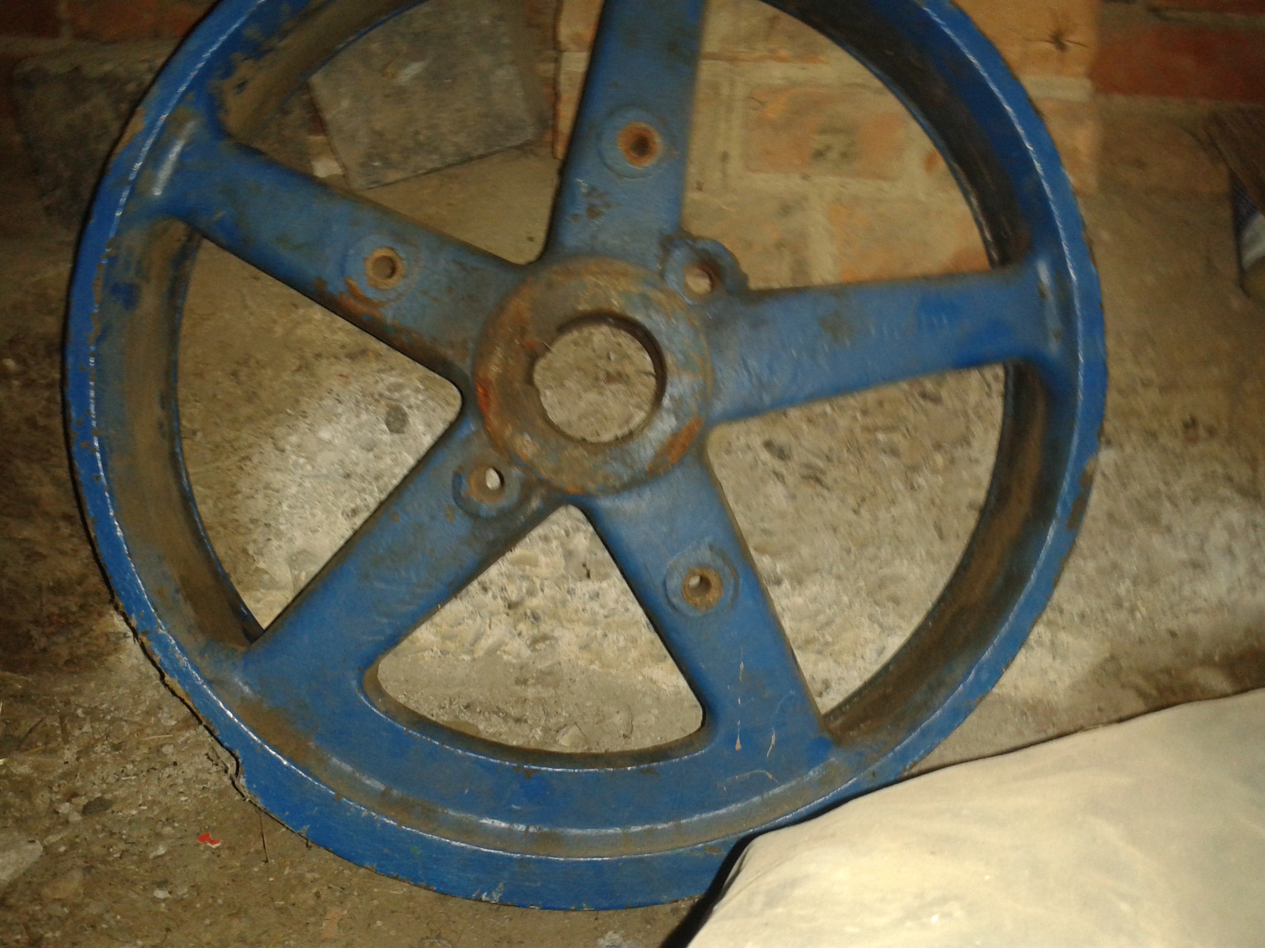

Beitragvon Lanzi67 » 08.01.2015, 13:12
Man kann es schlecht sehen, aber ich glaube die Keilnut vom neuen zum alten Schwungrad ist versetzt.
Mach mal ein Foto im 90 grad Winkel zum alten Schwungrad, es sollte ganz abgebildet sein um zu vergleichen.

Also einige der genannten Sachen würde ich ausschließen:
- die Lastfeder bestimmt in Verbindung mit der Masse der verbauten Reglergewichte die Höchstdrehzahl und sonst nichts. Zu wenig Vorspannung - zu niedrige Abregeldrehzahl und umgekehrt!
- Sollte der Regler im Betrieb klemmen und die Förderung nicht komplett zurücknehmen geht der Motor bei konstanter Gasstellung unweigerlich durch! Dasselbe passiert wenn der Pumpenhub den Reglerweg übersteigt.

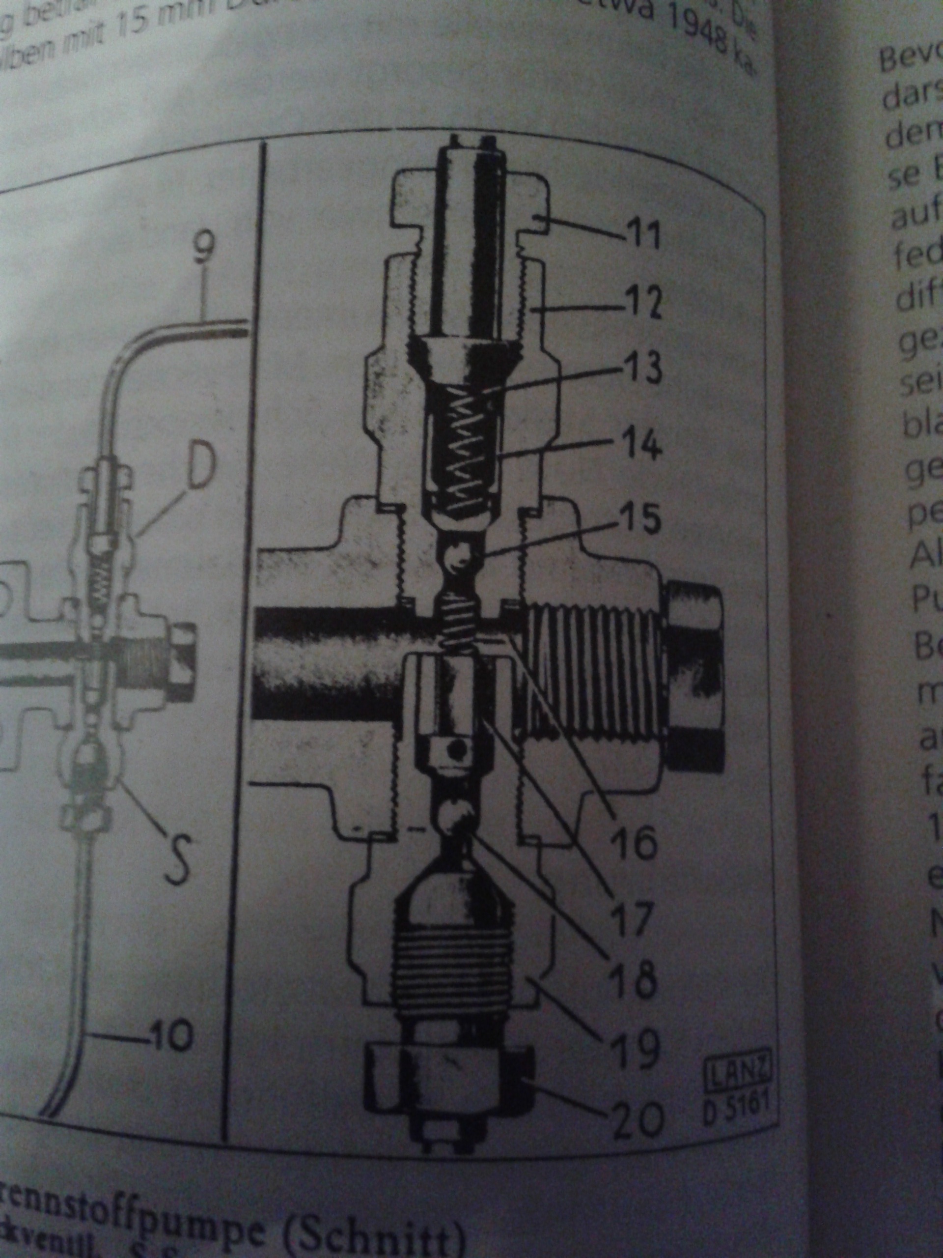

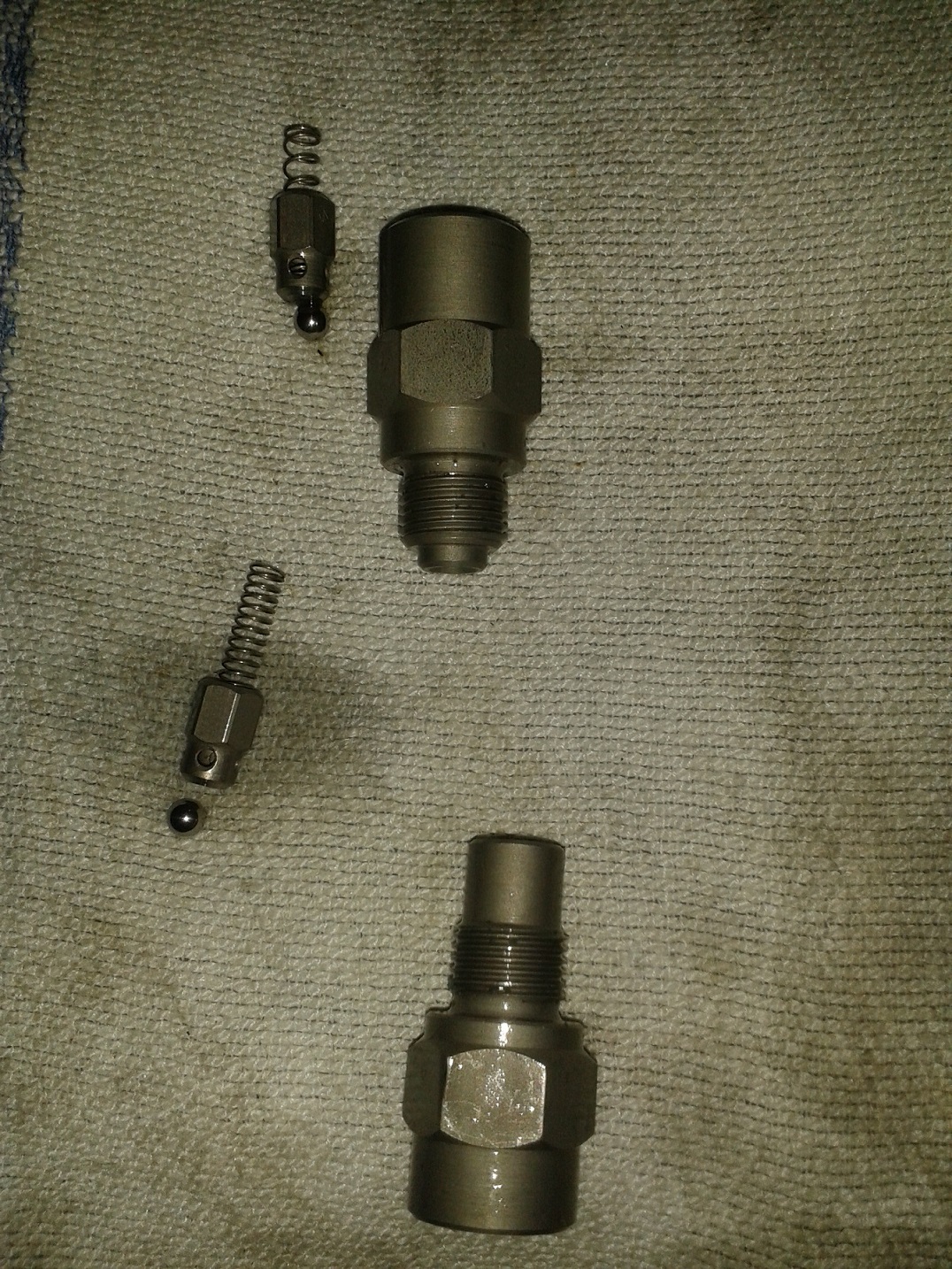

- undichte Pumpenventile erkennt man sofort an ungleichmäßigen Zündungen im Leerlauf und können leicht überprüft werden: Kugel reinwerfen und pusten und dann dasselbe mit dem Becher.
- sollte ein Nachbau-Schwungrad so falsch gefertigt sein daß es derartige Auswirkungen hat sieht man das im Vergleich mit einem Originalen sofort.Auf ein paar Winkelgrade Keilnut hin oder her käme es beim Zündzeitpunkt (nicht Einspritzzeitpunkt) nicht an.

Augenscheinlich steht der Drosselkeil nicht richtig,sollte im Ruhezustand senkrecht und beim Einspritzen etwas nach vorne stehen. Wenn er so nach hinten steht ist entweder die Stößelführung viel zu weit hineingedreht oder der Stößel aufgeschweißt.

Beitragvon Andy » 08.01.2015, 19:13

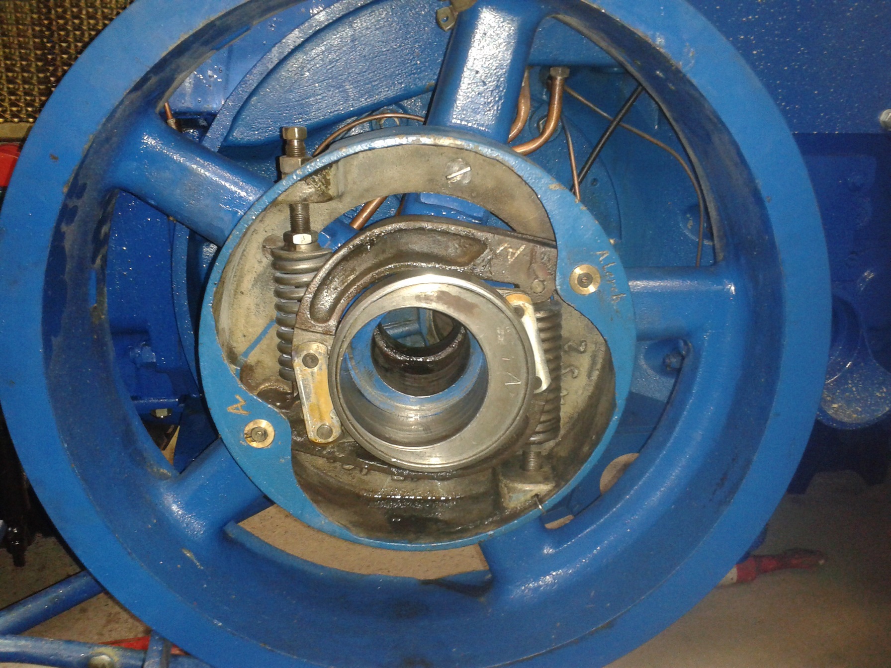

Ursus-Schwungrad mal in einer besseren Perspektive! Es ist von der Keilanordnung genau wie bei dem Nachgussrad.
Andy

Ich hatte schon an mir selbst gezweifelt und war mir nicht mehr sicher ob ich die Ventile richtig verbaut habe. Es hat mir keine Ruhe gelassen, somit war es heute morgen 4 Uhr soweit. VENTILE RAUS
genau so waren und sind sie verbaut
Das war es dann schon mal nicht !!! :roll:
Eigentlich war ich mir ja sicher, aber mittlerweile bin ich verunsichert. Aber wir sehen es mal sportlich, der Bessere wird gewinnen. :lol:
Abbildung aus dem "Heinl" alles so wie es sein soll.
Andy

Beitragvon Lanzi67 » 08.01.2015, 21:34
Das hat getäuscht, die Keilnut ist richtig in ihrer Position.

Regler/Schwungrad sind soweit in Ordnung, das sieht man an den Bildern. Wenn Förderende um 90° vor OT liegt passt auch alles, und das ist ja hier der Fall. Förderbeginn ist abhängig von der Regulierkeilstellung. Der Daumen beginnt sich ab etwa 240 ° vor OT in Richtung Keil zu bewegen. tatsächlicher Förderbeginn liegt dann zwischen 140 und 90 ° vor OT je nach Keilstellung. Selbst wenn die Keilnut im Schwungrad um wenige ° versetzt ist hat das keinen so großen Einfluss.

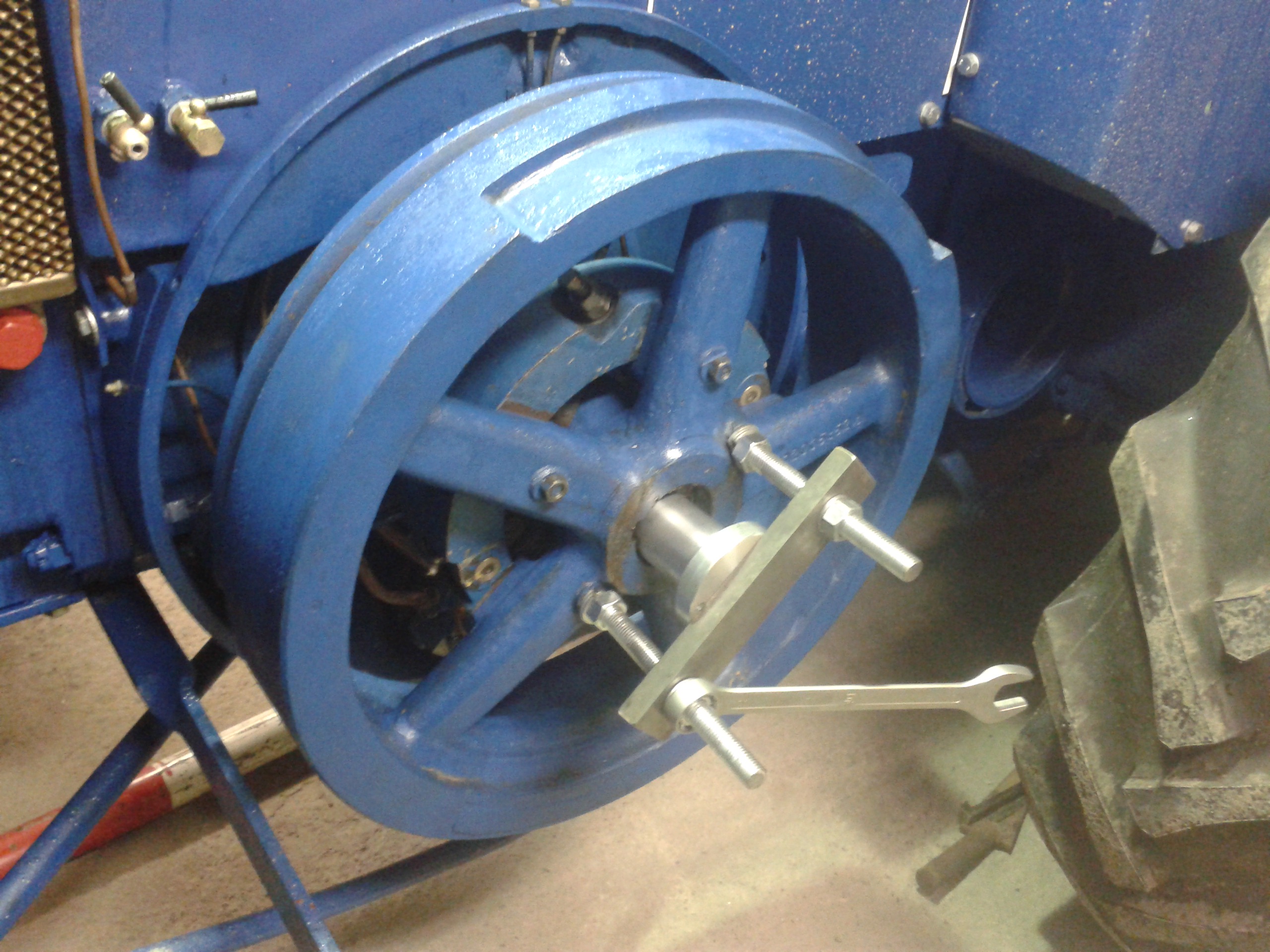

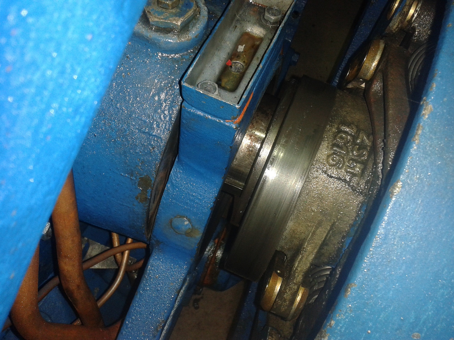

Ich bin jetzt am Bulldog, zur Klärung eines Sachverhaltes... :lol:

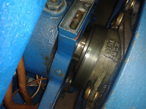

Schon mal nen kurzes update zu dem Sachen die ich fest gestellt habe. Ich habe mit der Demontage des Reglerschwungrades begonnen. Nach dem ich begonnen habe es abzuziehen, bemerkte ich, das sich der lose Exzenter nicht von dem festen Exzenter trennen wollte und sich somit zusammen abziehen lies. ....das Ganze auch nur mit dem Abzieher, aber anders hatte ich es auch nicht erwartet. Auf halben Weg, lösten die beiden Exzenter sich dann doch.
hier mal nen paar Bilder:

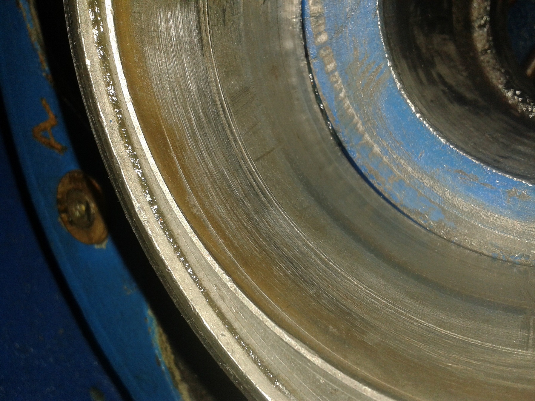

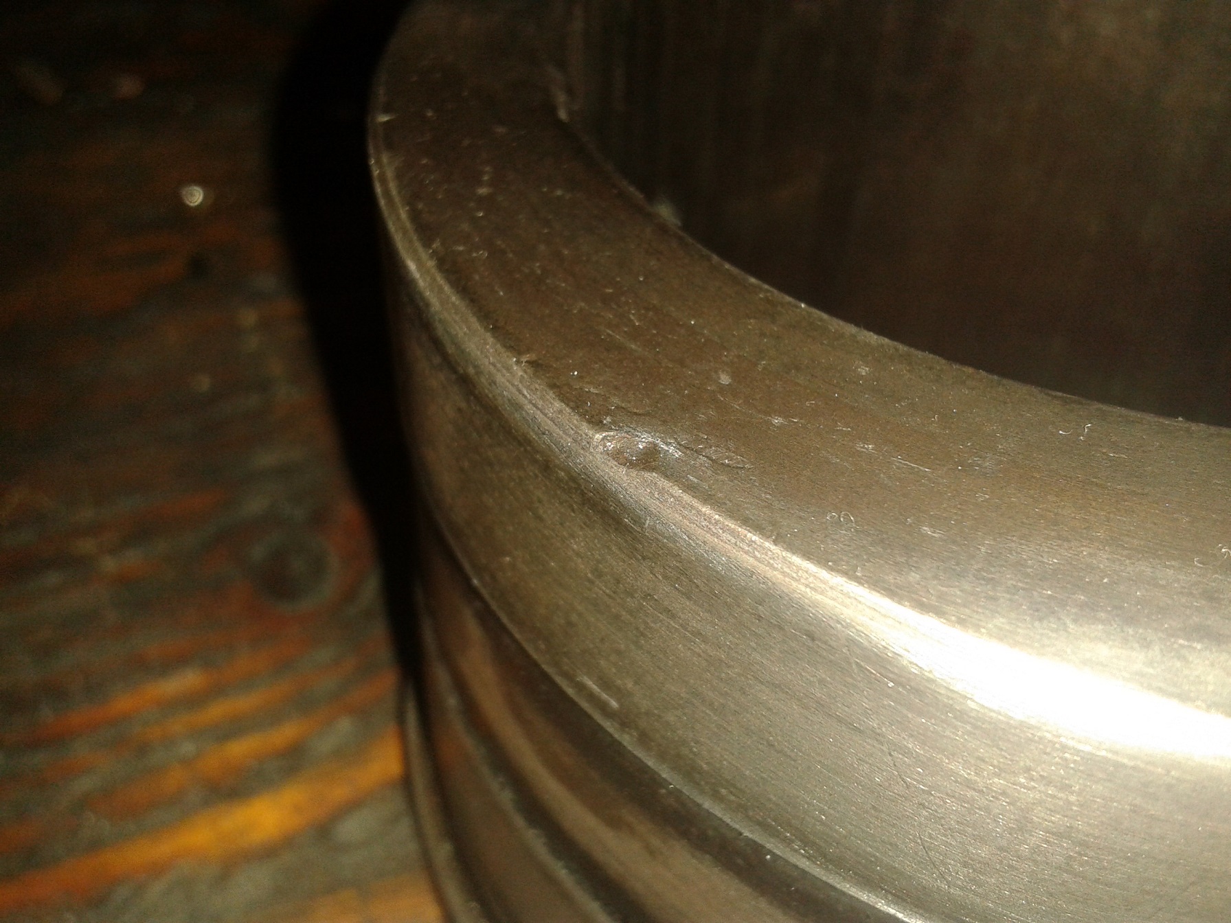

Beitragvon Andy » 10.01.2015, 13:42

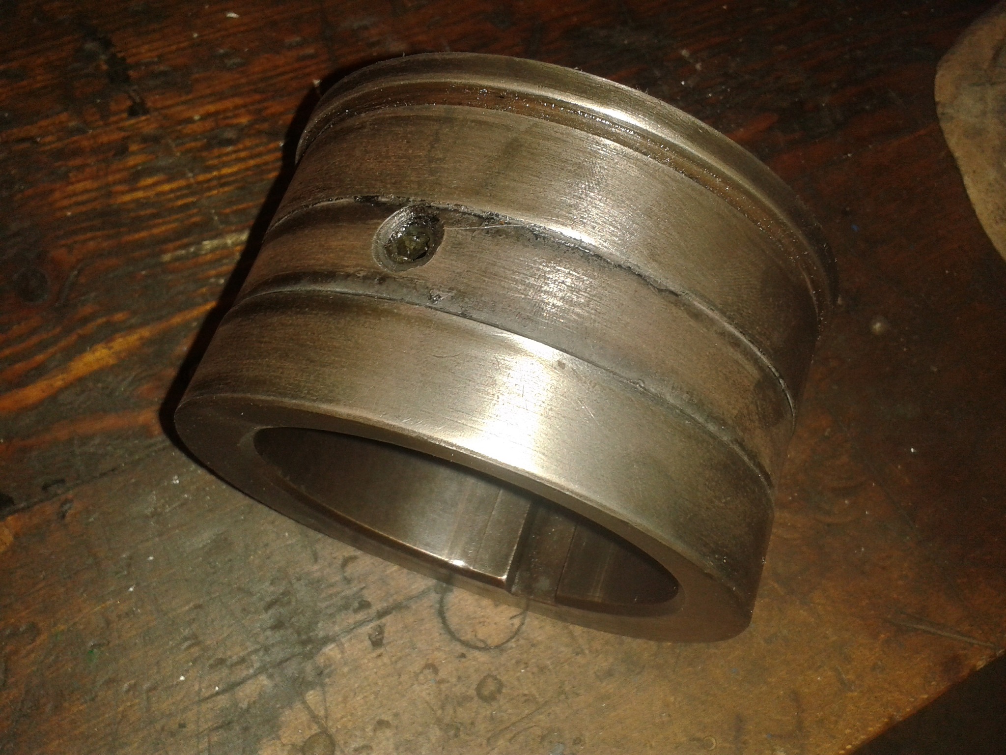

Ich konnte in den Exzentern gewisse "Fressspuren" feststellen, diese werde ich jetzt etwas bei-schleifen. Dann geht jetzt die Suche weiter (Mittagspause ist vorbei :lol: ).
loser Exzenter
fester Exzenter
fester Exzenter mit "Schlagkante"
Mit Schlagkante meine ich die kleine Kerbe die zu sehen ist. Nicht das die beim letzten Zusammenbau eine Riefe in den losen Exzenter gezogen hat und ihn somit ab und an zum verklemmen bringt !? :kratz:

Beitragvon Rohoelzuender » 10.01.2015, 18:34
Optimal ist das natürlich nicht mit der "Schlagkante", würde aber auch nicht zu diesem üblen Laufbild führen. Absolut nicht normal, dass sich beide Teile so schwer voneinander trennen ließen. Ging die Montage auch schon nur mit Gewalt? Loser und fester Exenter sollen ein Laufspiel von 0,2mm haben.
Hast Du eigentlich schon mal die drei Befestigungslöcher für den Regler im schweren Schwungrad mit denen im Originalschwungrad verglichen? Sitzen die exakt an der Stelle wo Sie hingehören?
