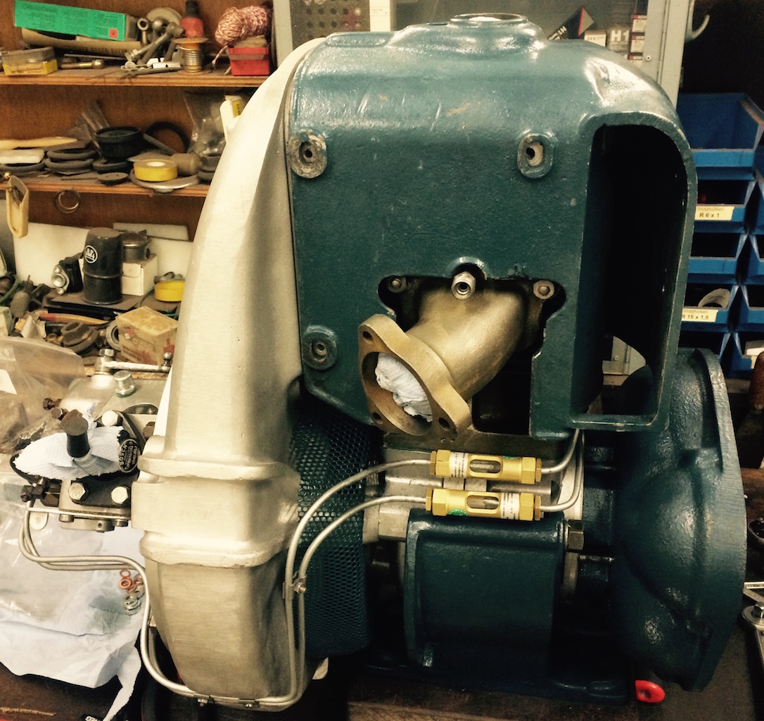

Hier noch ein Bild von den Schaugläsern, sie müssen nur noch eingelötet werden.

Was mich mehr beschäftigte waren meine neuen Schaugläser. Ich hatte die Leitungen natürlich gefüllt - das Öl war in beiden Gläsern schön sichtbar.
Das obere Schauglas der Leitung zum Zylinder ist ständig blasenfrei gefüllt. Das untere Schauglas zum Kurbelgehäuse war schon nach kurzer Zeit leer. Anfangs dachte ich, dass es vielleicht daran liegt, weil das Schauglas ein paar Millimeter über dem Anschluss am Kurbelgehäuse liegt. Aber das dürfte trotzdem nicht leerkaufen - oder?
Natürlich habe ich mir auch Gedanken gemacht ob die Schaugläser mit ihrem relativ großen Volumen, gegenüber der Leitung, die Probleme verursachen - und ich somit ein Problem erkenne das ich ohne die Schaugläser gar nicht hätte????
Ich habe die Leitung mehrmals gefüllt - leider immer wieder das Selbe. Wenn ich die Leitung am Öler abschraube und den Motor laufen lasse spürt man einen leichten Kompressionsdruck aus dem Kurbelgehäuse - somit steht Druck vom Motor am Öler an, das müsste aber normal sein???
Zum Test habe ich diese Leitung, am Öler, an den Anschluss für den Zylinder angeschlossen und den Motor kurz laufen lassen. Hier blieb das Schauglas voll. Ich glaube es liegt am Öler. Ich hatte ihn, vor dem Einbau getestet und er förderte auch Öl. Ich bin mir natürlich nicht zu 100% sicher da ich den Motor nicht ewig laufen lassen will.
Vielleicht hat einer von Euch eine Idee.

Leider lese ich Deine beiden neuen Einträge erst heute. Ich würde in die Ölleitungen keine Schaugläser einsetzten. Die Ölpumpe baut nicht wirklich Druck in dem Sinne auf. Sie fördert halt das Öl kontinuierlich zum Motor. Ich befürchte das so nun zu wenig Öl oben am Motor ankommt. Die Ölpumpe selber hat immer das Problem nach langer Laufzeit, dass sich die Leerlauffördermenge verringert. Im Zweifelsfall den Motor abstellen oder bei etwas erhöhter Leerlaufdrehzahl laufen lassen. Du kannst mir die Ölpumpe auch schicken, ich stelle alle Werte korrekt ein.

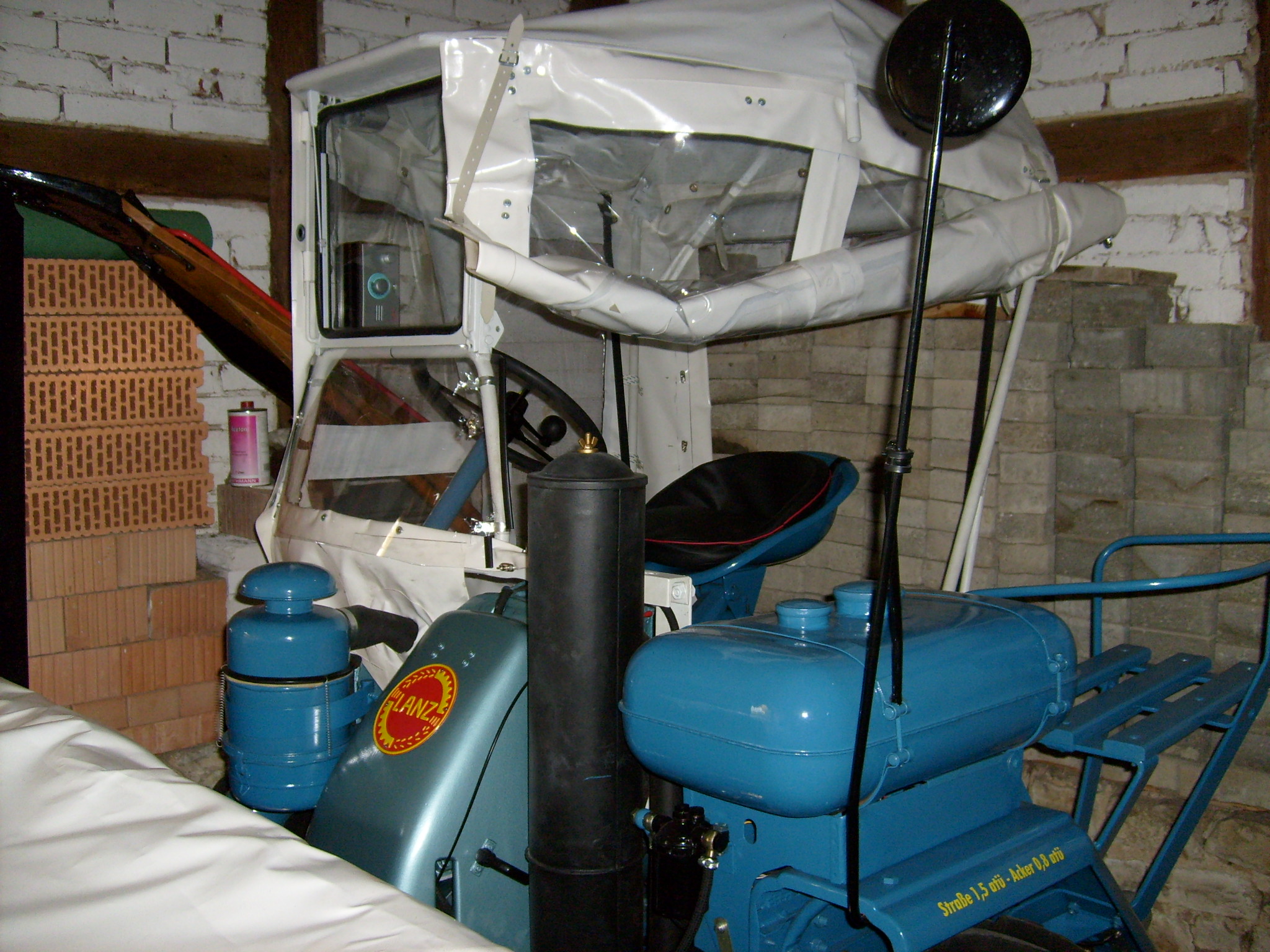

Der Alldog ist im Normalfall auch nicht lauter als ein 10,3 Liter Glühkopf Bulldog. Eher leiser. Wegen der hohen Frequenz (Drehzahl) wird das Geräusch eben eher als störend oder laut empfunden. Bei Dir fehlt das korrekte Innenleben. Wenn Du den Schalldämpfer unter der linken Bodenplatte hast wirst Du noch ab und an auf Teilemäkten oder im Internet fündig. Wenn Du in Deine Betriebsanleitung schaust siehst du ja auch schon in etwa, wie das aussehen sollte.
Die frühen Volldiesel Alldog hatten sogar zwei Schalldämpfer. Einer senkrecht stehend, der andere unter der linken Bodenplatte. Der senkrecht stehende war aber relativ schlecht zu reinigen. Daher wurden viele Alldog mit dem aufkommen der neueren Auspuffausführung auf diese umgerüstet.
Re: Kompressionsdruck LT85D
Beitragvon Actros » 28.04.2015, 12:56
ich habe meine Betriebsanleitung durchgeschaut, da sind keine Bilder vom Auspuff. Mein Auspuff ist unter der linken Bodenplatte. Hast Du ein Bild vom Schalldämpfer (innen)?
