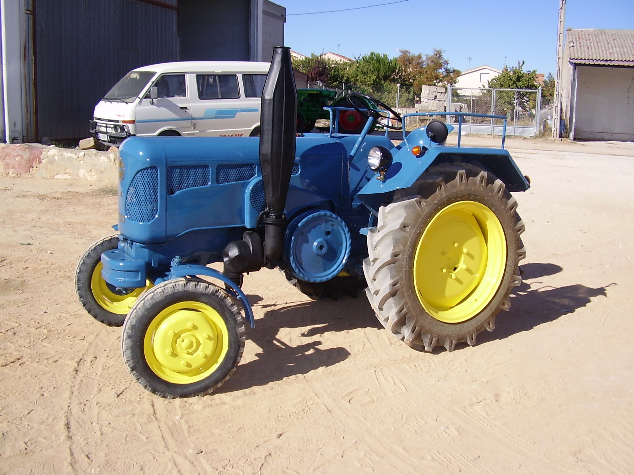

Bist Du da sicher? Ich meine zumindest das RAL 1018 für die Felgen bei den blauen Iberica Lanz ist zu hell.
Re: Farbnummern Lanz Iberica
Beitragvon Rohoelzuender » 02.06.2015, 12:16
Hier mal ein gelb- Farbvergleich. Man erkennt recht gut, dass das original Iberica gelb bei den blauen Bulldog eher dem Felgen gelb bei John Deere gleicht, dass nach der Lanz Diesel Ära kam, also ca. ab 1962/1963.
Das RAL 1018 zinkgelb ist das auf dem Lanz Diesel. Deutlich heller, auch wenn die Lichtverhältnisse nicht 1:1 passen. Das Felgengelb der Iberica gleicht eher der Farbe der Mistforke des Baas Laders.

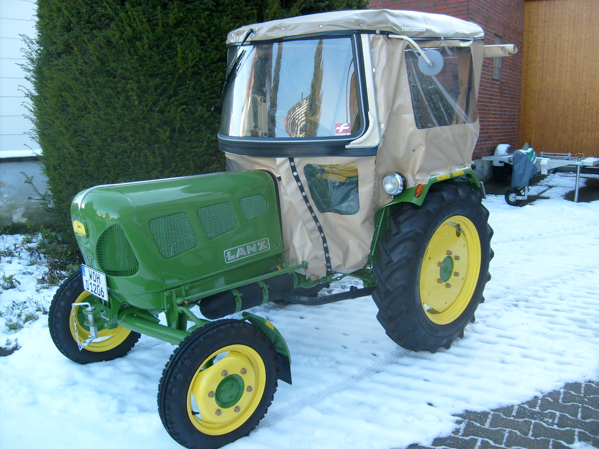

Beitragvon Rohoelzuender » 02.06.2015, 12:33
John Deere- Lanz Diesel, Zinkgelb RAL 1018

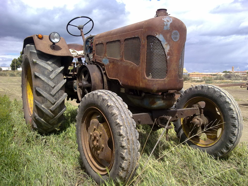

Hab auch schon einige Originale Iberica gesehen bei denen die Felgen dunkler gewirkt haben.
Meine RAL-Angabe stammt aus einem spanischem Forum. Dort wurde zum Beispiel dieser D3850 und dieser D3016 behandelt:
