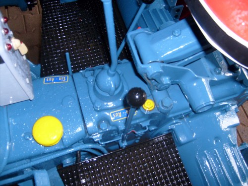

kann mir jemand weiterhelfen, wo ist beim 1206 Bulli der Hydrauliktank???
oder läuft die Hydraulik über das Getriebe-Öl ??

Das Hydrauliköl füllst Du dort ein, wo der gelb eingefärbte Schraubverschluss sitzt, ganz links im Bild. Ölsorte ist SAE 10. Auf der anderen Seite bei den Bremspedalen sitzt ganz oben am Hydrauliktank eine Kontrollschraube, die wird rausgedreht und solange Hydrauliköl eingefüllt bis es dort herausläuft.
Ich empfehle den Kauf einer Betriebsanleitung. Dort ist alles sehr gut und auch bildlich beschrieben. Vor allem das Regleröl sollte regelmäßig überprüft, bzw. ergänzt werden. Das Getriebeöl und das in den Achsantrieben natürlich auch, Lenkgetriebe nicht vergessen und sämtliche anderen Schmierstellen.
Bitte auch an die Reinigung der Auslaßschlitze im Zylinder und an den Krümmer denken sowie den Auspuff gründlich reinigen. Das Luftsieb, wo der Motor seine Kühlluft ansaugt, stets sauber halten.
Viel Freude mit Deinem Schlepper!
