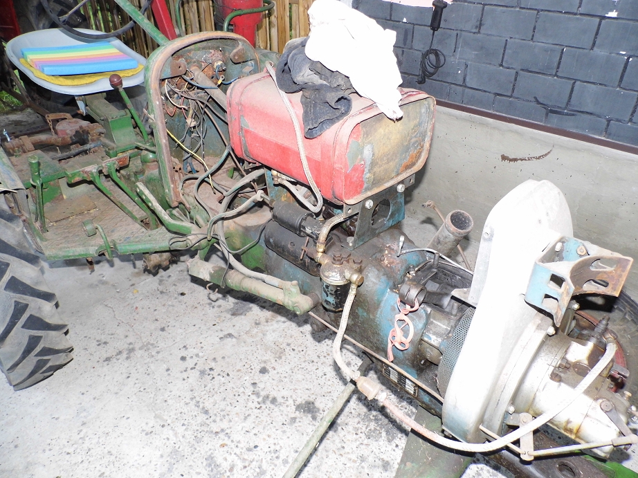

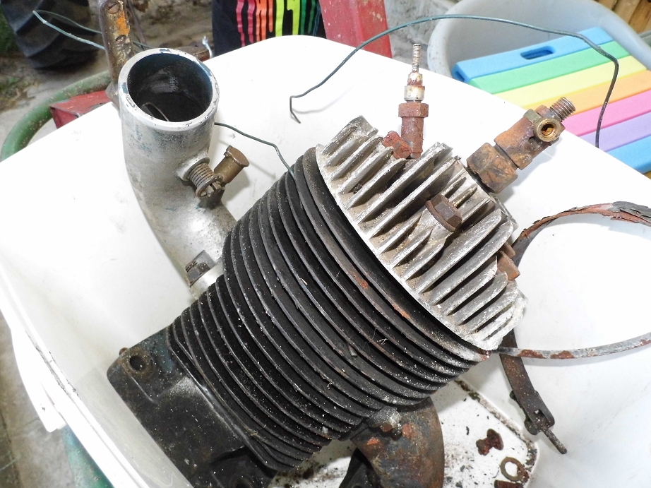

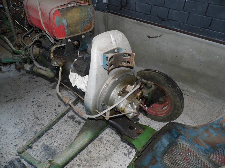

Hier nun ein paar Bilder zur Ansicht: :D

Und noch ein paar:

der tote Kolben....

und der Rest:

Sieht doch noch super aus der 13 er. Keine großen Blessuren im Blech. Scheint soweit auch vollständig zu sein, bis auf die Ölpumpe. Der Kolben sieht schon heftig aus. Sieht man so auch bei den LT 85 D eher selten....
