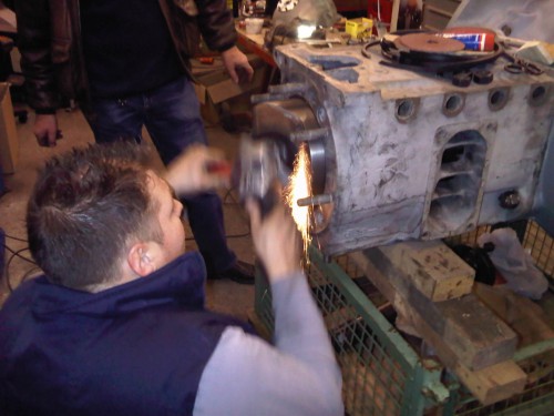

Beitragvon Harry0369 » 30.10.2015, 10:21
Das mit Jan ist ja ne traurige Nachricht, das tut sehr mir Leid.
Ich habe auch einiges bei ihm gekauft, ist nicht alles die beste Qualität, aber wenn was nicht gepasst hat, oder nicht in Ordnung ist, dann waren sie sehr kulant und haben Teile umgetauscht, oder zurückgenommen.
Ich habe auch nen Kopf von Egelmeers, aber schon vor über 2 Jahren gekauft, der Kolben ist auch neu, dieser Ist aber nicht von Egelmeers.
Beim Zusammenbau stand bei mir der Kolben auch am Kopf an, es war ebenfalls kein Durchdrehen möglich. Der Mann von dem der Kolben ist, hat mir gesagt, daß ich immer am Kolben abschleifen soll, nie am Kopf.
Da ich nicht zu viel wegnehmen wollte, habe ich den Kolben / Pleuel mehrere Male angeschraubt um zu schauen ob es schon passt oder nicht. Die Sache war etwas mühsam, aber man will ja ein guten Ergebnis haben.
Ich habe das bei mir auch mit Knete gemacht, hat gut funktioniert. Es lässt sich auch Gut das Spaltmaß ermitteln,
wenn er sich dann mal duchdrehen lässt.
Meiner Stand hauptsächlich an dem runden Anguss für die Zentrierspitze an und an der Schräge des Kolbens.
