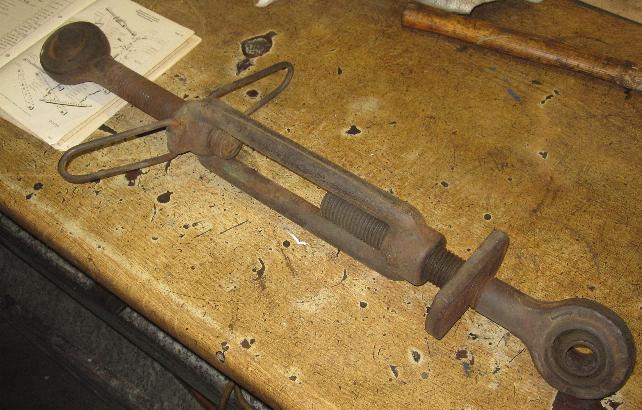

Hat vielleicht jemand Bilder von einem Orginal Oberlenker oder besitzt sogar einen?

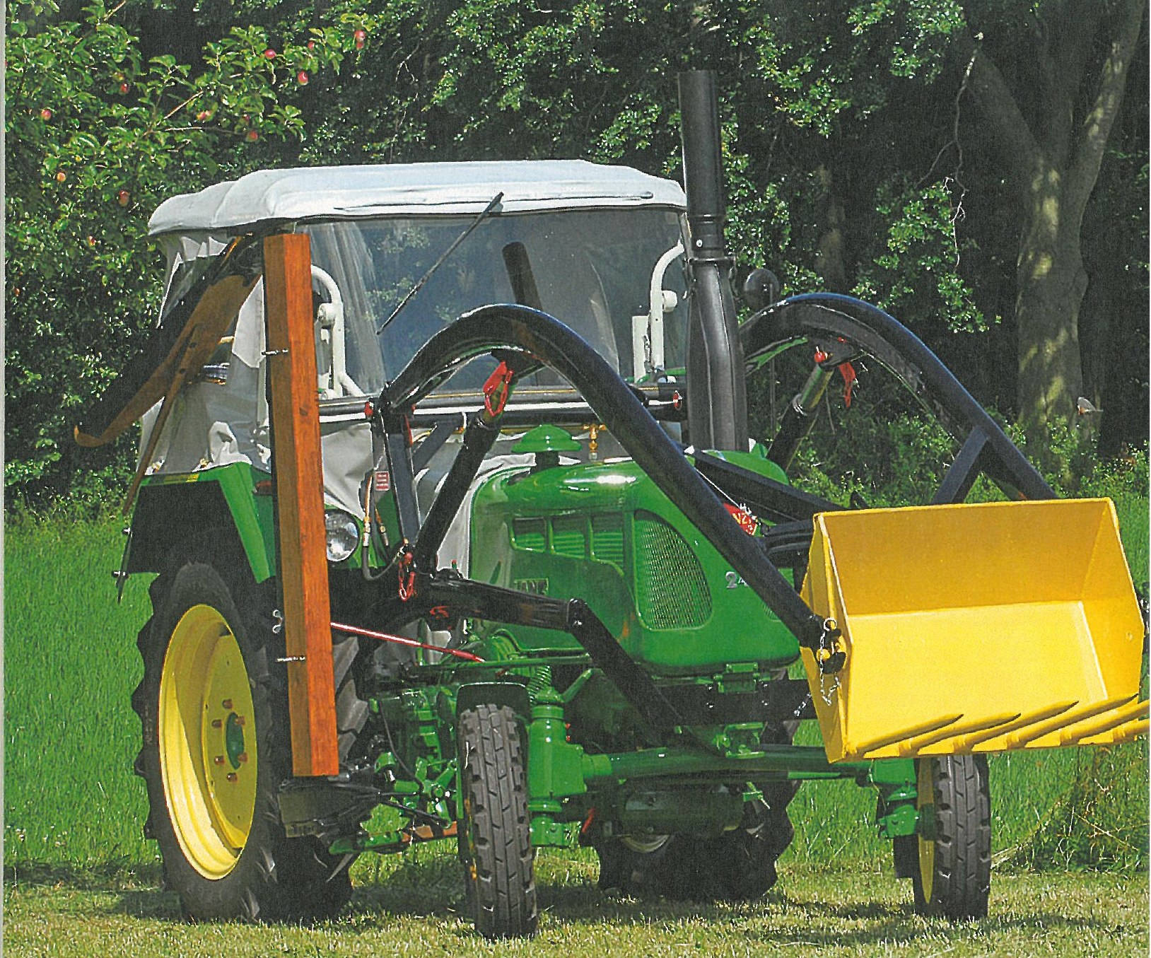

Schau mal in ein Prospekt für die Lanz Bulldog und in ein weiteres für die Lanz Diesel gleichen Typs. Je nach Baujahr ist das unterschiedlich.
Werkzeugkiste samt Werkzeug war Mindestlieferumfang. Hier gab es allerdings schon die ersten Sparmaßnahmen. So wurden z.B. die Reifenmontierhebel und ein Schraubenwagenheber als Sonderzubehör angeboten. Bei unserem D1706 war das im Grundpreis enthalten. Genau umgekehrt war es z.B. mit dem Pendelanlasser. Der war bei den kleinen Halbdiesel stets Sonderzubehör, bei den Volldiesel Mindestlieferumfang, sonst wären die Verkaufszahlen komplett zusammengebrochen.
Feste Ackerschiene war stets Mindestlieferumfang. Eine verlängerte die über die Hinterräder hinausgeht bzw. die so breit war wie die Hinterräder in etwa bei Normalspur war Sonderzubehör. Die meisten Bulldogbesitzer haben sich eine verlängerte Ackerschiene selber gebaut. Oder beim Dorfschmied anbauen lassen.
Frontgewichte? Reichlich. Für die Felgen außen und für das Zugmaul. Da gab es unterschiedliche kg an Masse. Wie gesagt, einfach mal Prospekte zur Hand nehmen oder auch Ersatzteillisten.
Das beliebteste Sonderzubehör war ein Mähwerk, gefolgt von einer Dreipunkthydraulik, gefolgt von einem Verdeck, gefolgt von einem Frontlader. Irgendwo dazwischen dann auch noch ein Kriechganggetriebe mit oder ohne Lamellenkupplung, Differentialsperre. Diese Dinge bzw. den Schlepper selbst konnte man wiederrum wahlweise mit mehr oder weniger Zubehör dafür ausstatten. Da wären z.B. Innenschwadbrett, hydraulische Mähwerkaushebung, beidseitig verstellbare Unterlenker, spezielle Ackerschiene, Arbeitsscheinwerfer, Front-Seiten-Heckplane für Verdeck (bei späterer Nachrüstung gab es mit dem Verdeck auch gleich eine Blinkeranlage dazu!), Frontlader mit unterschiedlichen Gabeln, Schaufeln, Zangen usw... Die Motorbremse z.B. hat nur Wenige erfreut. Sie ist heute kaum noch montiert und bei sinniger Fahrweise auch nicht notwendig.
Wird eine lange Liste wenn man in´s Detail geht.............
So sah früher z.B. schon mal eine Wunschlos Glücklich Ausstattung aus:

ich habe einen der angefragten Oberlenker. Wohl ein seltenes Teil, da ich auf den Treffen noch keinen dieser Oberlenker gesehen habe.
