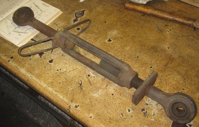

Hat vielleicht jemand Bilder von einem Orginal Oberlenker oder besitzt sogar einen?

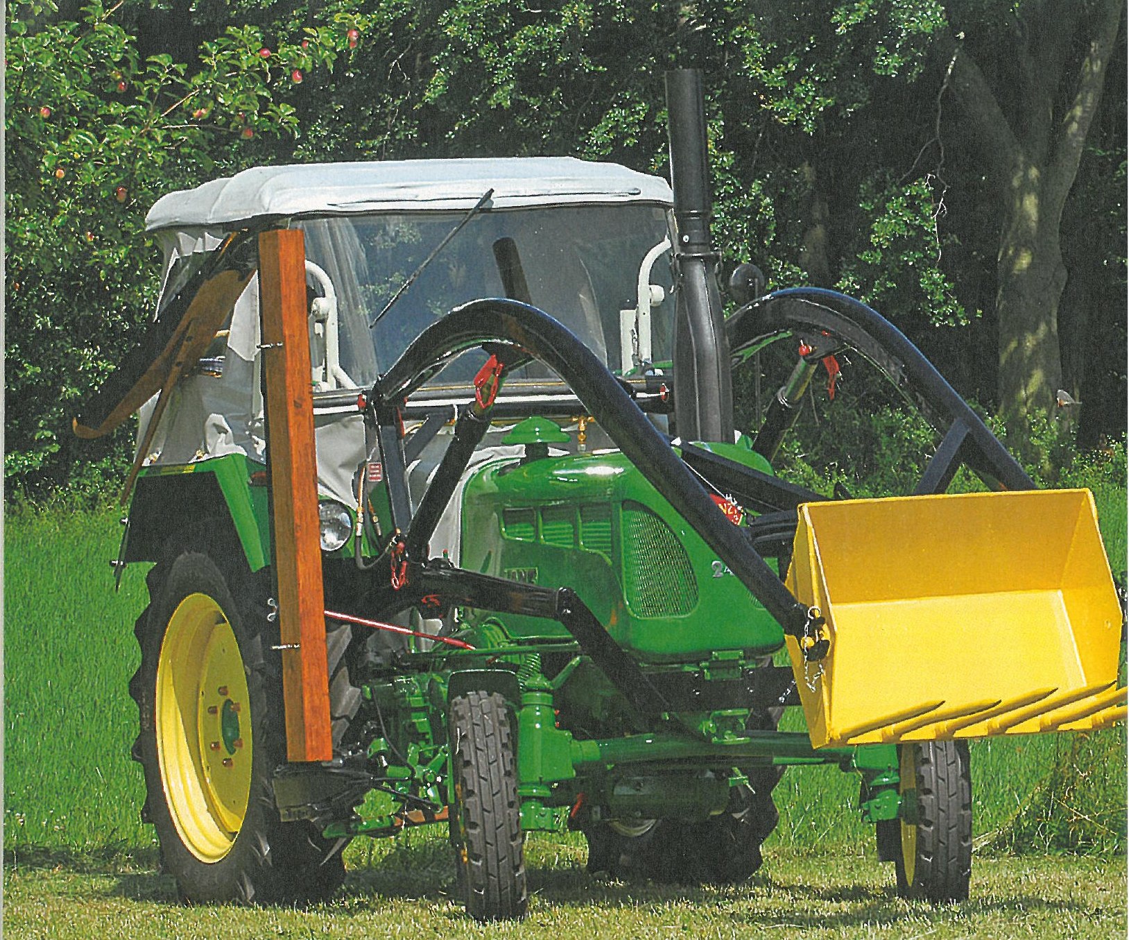

Das beliebteste Sonderzubehör war ein Mähwerk, gefolgt von einer Dreipunkthydraulik, gefolgt von einem Verdeck, gefolgt von einem Frontlader. Irgendwo dazwischen dann auch noch ein Kriechganggetriebe mit oder ohne Lamellenkupplung, Differentialsperre. Diese Dinge bzw. den Schlepper selbst konnte man wiederrum wahlweise mit mehr oder weniger Zubehör dafür ausstatten. Da wären z.B. Innenschwadbrett, hydraulische Mähwerkaushebung, beidseitig verstellbare Unterlenker, spezielle Ackerschiene, Arbeitsscheinwerfer, Front-Seiten-Heckplane für Verdeck (bei späterer Nachrüstung gab es mit dem Verdeck auch gleich eine Blinkeranlage dazu!), Frontlader mit unterschiedlichen Gabeln, Schaufeln, Zangen usw... Die Motorbremse z.B. hat nur Wenige erfreut. Sie ist heute kaum noch montiert und bei sinniger Fahrweise auch nicht notwendig.

So sah früher z.B. schon mal eine Wunschlos Glücklich Ausstattung aus:

ich habe einen der angefragten Oberlenker. Wohl ein seltenes Teil, da ich auf den Treffen noch keinen dieser Oberlenker gesehen habe.
