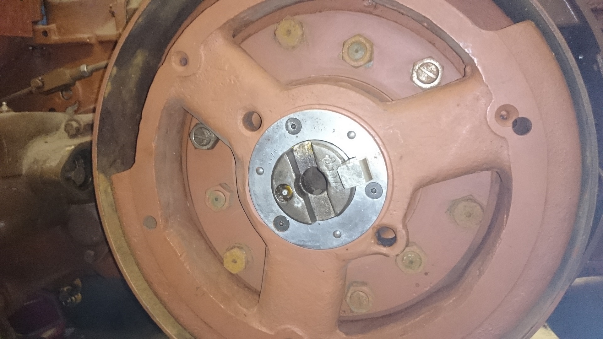

Beitragvon golfer76 » 11.02.2016, 21:46
mir ist heute aufgefallen, dass ich noch drei Sicherungsbleche (siehe Bild) vermutlich für die Kupplung übrig habe. So richtig weiß ich nicht wo diese hin sollen. In den Ersatzteillisten finde ich diese auch nicht. Ich habe noch ein zweites Bild von der Draufsicht der Kupplung mit angehängt. Kommen die drei Bleche da irgendwo hin?

Beitragvon Thomas Tisch » 11.02.2016, 23:01
die kommen unter die Muttern der Druckplatte. Wenn Sie da Sprengringe drunter haben, dann brauchen Sie die Bleche nicht mehr.

Beitragvon golfer76 » 12.02.2016, 09:15
Vielen Dank für die Antwort.
Sind das unter anderem diese Muttern? Ich habe unter diesen keine Federringe verbaut.
Kann ich diese, wenn ich das Schwungrad abnehme nacheinander ab und wieder mit Federring fest schrauben?

Beitragvon Thomas Tisch » 12.02.2016, 11:06
ja, richtig. Dazu brauchen Sie das Schwungrad nicht abnehmen.

Re: Sicherungsbleche für Kupplung Ursus / Lanz
Beitragvon Ölmännchen » 13.02.2016, 20:07
Federringe sind keine Schraubensicherung! Wenn sie vernünftig gesichert werden sollen nimmt man Loctite, ich bin aber überzeugt, dass sie mit unterlegscheiben und vernünftig angezogen auch nicht los werden!

Beitragvon golfer76 » 13.02.2016, 22:45
Ich meine die Sicherungsbleche habe ich ja auch noch. Was spricht dagegen diese zu nutzen?

Beitragvon oldtimerfreud » 14.02.2016, 10:10
ich würde, wenn du dir schon die Arbeit nochmal machts und die Bleche schon hast auf Orginal machen und
die Bleche einbauen.

Beitragvon engineer » 14.02.2016, 20:28
Wenn man diese Muttern löst kann es sein,daß die unter Federspannung stehenden Bolzen sich aus ihrem Konussitz lösen und nach innen schießen! Dann hat man kein Gewinde mehr hervorstehen und muß trotzdem die Kupplung wieder abbauen.Gerade bei frisch zerlegten Kupplungen ist das höchstwahrscheinlich.
Laß es wie es ist,da lockert sich nichts! Wenn du die Bleche endlich drin hast,bricht dir eine Fahne davon ab und die betreffende Mutter ist wieder nicht "gesichert".
