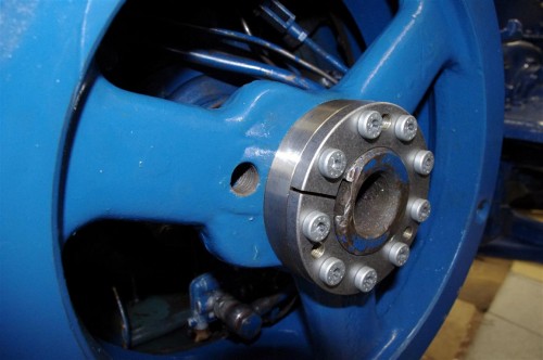

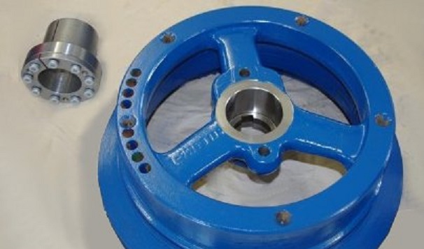

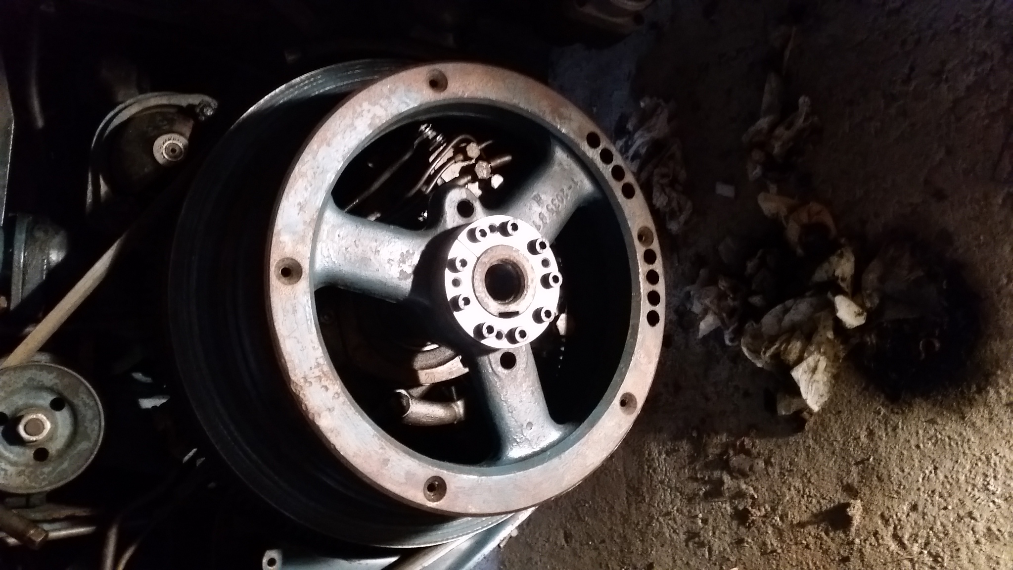

Von "Seitenglüher" wurde auf eine sehr interessante andere Lösung hingewiesen. Es ist die frei käufliche Spannhülse, die innen zur Kurbelwelle passen muss. Das Außenmaß wird in die Schwungscheibe ein gefräst.
2 Bilder stammen aus diesem Forum von "Backes" vom 26.03.2013, das 3. von mir.

"seitenglüher" hat Dir mit seinem Tipp den Beitrag von "Backes" empfohlen.
Mein Tipp: Hier findest Du seinen Beitrag http://www.lanzbulldog.de/forum/viewtopic.php?f=26&t=4316.
Wenn Du Dich einloggst, kannst Du auch mit ihm Kontakt aufnehmen und von seinen Erfahrungen profitieren.
Seine Bilder sind überzeugend und zeigen, dass auch bei ihm nur eine dünne Wand stehen bleibt.
Die soll aber nicht mehr tragen sondern markiert nur noch den Sitz auf der Kurbelwelle.
Die Spannhülse klemmt sich durch gleichmäßiges Anziehen der 9 Verriegelungsschrauben zwischen die neue und unbedingt fettfreie Fräswandung der Schwungscheibe und die ebenfalls unbedingt fettfreie Kurbelwelle.
Gefettet werden nur die Gleitflächen zwischen innerem und äußerem Ring.
Die Spannhülse verbindet die Schwungscheibe mit der Kurbelwelle wesentlich besser als die alte Zylinderbohrung mit Keil.

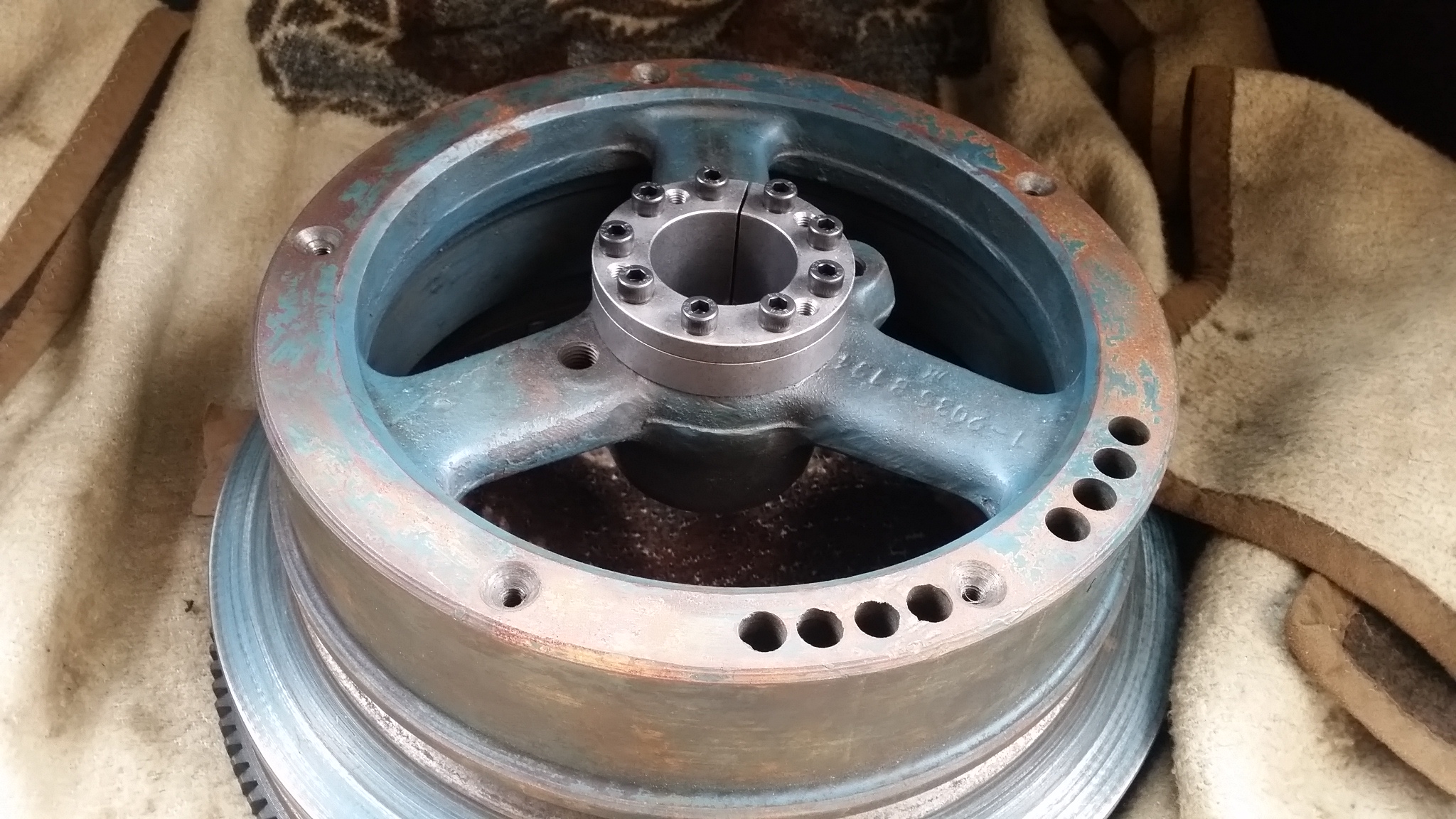

Beitragvon LanzDGF » 03.06.2016, 10:58
Hallo zusammen.
Genau das gleiche Problem hatte ich auch an meinem 2016.
Nach langem überlegen habe ich mich auch für einen Spannsatz entschieden.
Ich habe diesen hier verbaut: https://www.maedler.de/Article/61565500
Bei diesem muss man nur 8mm ausdrehen und überträgt ein Drehmoment von 2730Nm.
Für den Spannsatz und Ausdrehen vom Schwung habe ich 80 Euro bezahlt.
Hält auch obwohl die Kurbelwelle teilweise etwas eingelaufen ist.
Gruß Christoph
