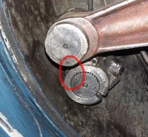

...klar, Bilder veranschaulichen doch immer. Wie sieht der Anlenkhebel von Reglerschubstange auf Daumenwelle aus (Reglerseite) ?
Langer Hebel -> wenig Weg des Hammers der DWelle -> 15 mm Pumpe. Kurzer Anlenkhebel -> langer Weg... -> 8 mm Pumpe.
Steht der Keil kupplungsseitig nach vorne (3 Uhr) ist das Pleuel oben -> 90 ° vor OT. Wird erst jetzt eingespritzt (Hammer der DWelle trifft auf Einspritzkeil und Pumpe wird betätigt) dann passt das eher nicht. Einspritzbeginn sollte 140 ° - 120 ° vor OT sein...
Foto Sprittkeil und evtl. vom Zusammengebauten Regler sollte auch hilfreich sein. Ggfs. Exzenter verdreht eingebaut.
Bauteile der Regler- und Pumpenmechanik müssen baujahrsmäßig zueinander passen.

Beitragvon GuidoKri » 01.06.2016, 22:05
...sieht doch gar nicht so schlecht aus.
Anlenkhebel kurz, passt zur 8 mm Pumpe.
Schwungrad scheint leicht, also das der späten bzw. Nachkriegsmaschinen zu sein.
Erhebung des Reglerexzenters zeigt zur Lastfeder, sollte auch OK sein.
Aber : Anlenkhebel auf Daumenwelle scheint versetzt, da Markierungen nicht deckungsgleich stehen. Wenn diese Bauteile zugehörig zu diesem Traktor und auch zugeh. zueinander sind, sollten Marken zueinander 'passen'. Normalerweise kann man das nicht versetzt montieren, da sonst die Sicherungs- Klemmschraube nicht passt. Also mal checken.
Haut der Hammer zuverlässig auf den Sprittkeil ? Sieht auf dem Bild etwas merkwürdig aus. Die flache bzw. gerade Seite des Keiles soll zum Stößel hin zeigen bzw. dort anliegen...möglicherweise verdreht eingebaut.

Beitragvon GuidoKri » 02.06.2016, 20:56
...der Hammer der Daumenwelle ist aufgeschweißt und der Sprittkeil ist auch ein Eigenbau. Das untere Stück des Keiles ist von einem dickeren Keil und wurde falschrum angeschweisst.
Unter diesen Bedingungen arbeiten die Komponenten nicht optimal zusammen bzw. können es gar nicht.
Ich würde den Sprittkeil tauschen und den Hammer etwas 'zurückschleifen'...wieder etwas näher an Originalmaß 'modellieren'.
Anlenkung auf DWelle würde ich erstmal so lassen und ggfs. später nochmal tauschen, wenn sich immer noch keine vernünftige Laufkultur einstellen lässt.
