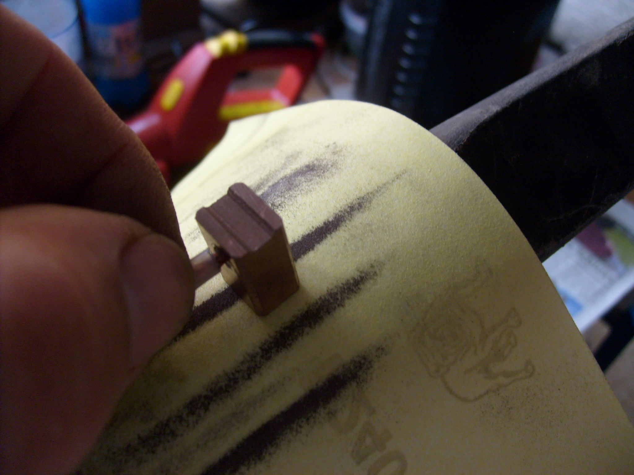

Da die neuen Kohlen gerade abgelängt sind muss vor der Montage noch die Rundung für den Kollektor erzeugt werden. Dazu nimmt man eine der alten Kohlen und sucht sich ein passendes Stück Rundholz, wie z.B. einen Besenstiel. Das Rundholz stellt nun den Kollektor dar. In meinem Fall war der Besenstiel vom Durchmesser zu klein. Der Flachdüsenaufsatz eines Industrie-Staubsaugers hatte die fast perfekte Rundung des Kollektors und wurde am Ende des Stiels mit Klebeband befestigt, das Ganze im Schraubstock eingespannt und um den Flachdüsenaufsatz des Staubsaugers 240 er Papier gewickelt. Nun konnte die erste Kohle möglichst senkrecht zum Papier abgezogen werden. Weil man dabei die mit der Hand geführte Kohle auch bei großer Umsicht nie 100 Prozent senkrecht führen kann merkt man sich die Anzahl der Schleifbewegungen, z.B. 10 vor und zurück und dreht die Kohle nach entsprechender Zahl einmal um 180 Grad. So wird der etwas ungleiche Schleifabtrag an der Kohle aufgrund des "Kippmoment" fast ausgeglichen.

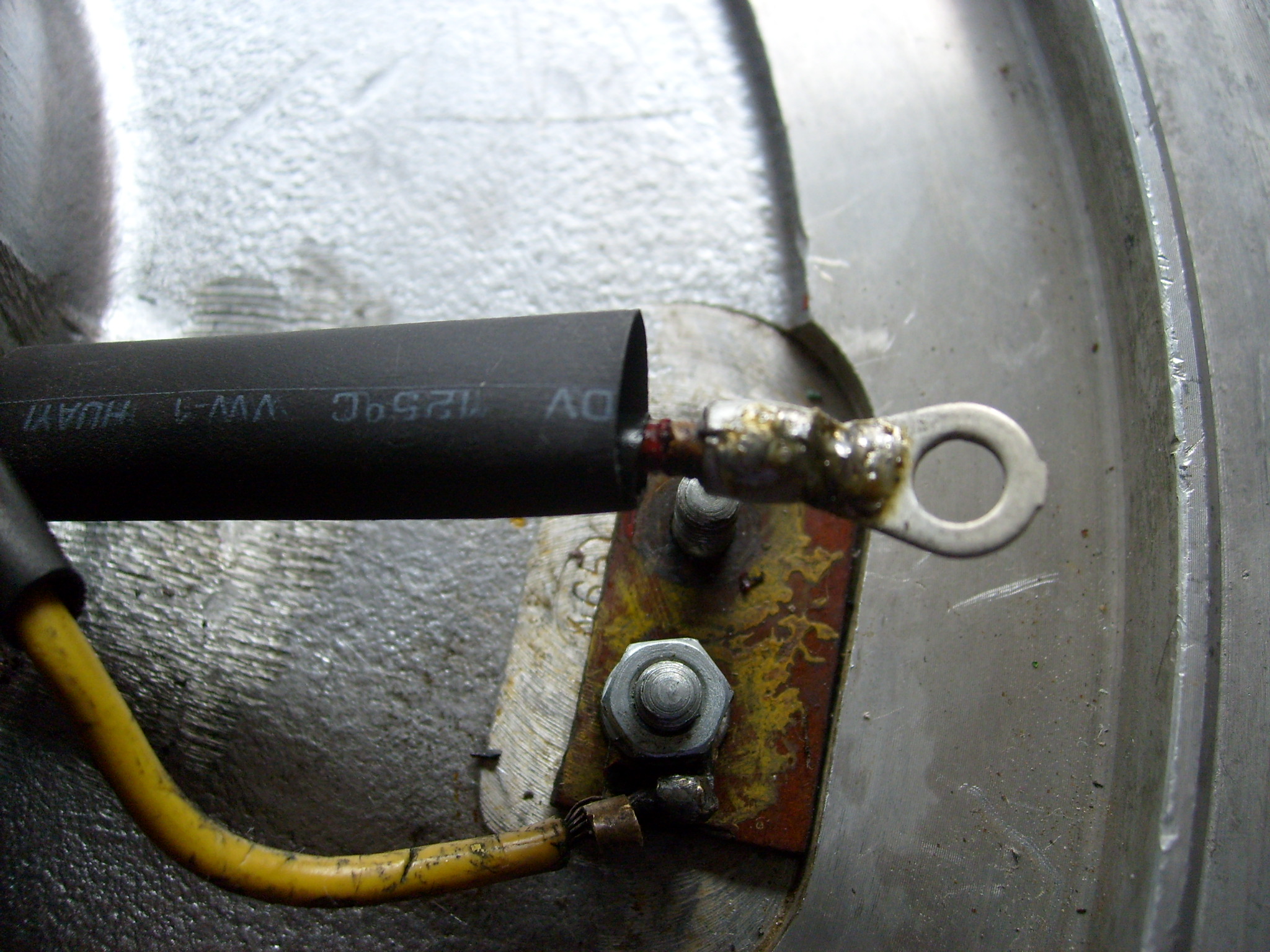

Beitragvon Rohoelzuender » 18.06.2016, 18:41
Da einer der beiden angelöteten Kabelösen eingerissen war, was der Tatsache zu Schulden ist, dass die Kabeldurchführung am Lüfterdeckel viel zu klein ist und man dadurch genötigt wird die Ösen zu verbiegen, um das überhaupt dadurch zu bekommen, habe ich eine neue Kabelöse angelötet. Vorher wurde Schrumpfschlauch über die Kabel gezogen.

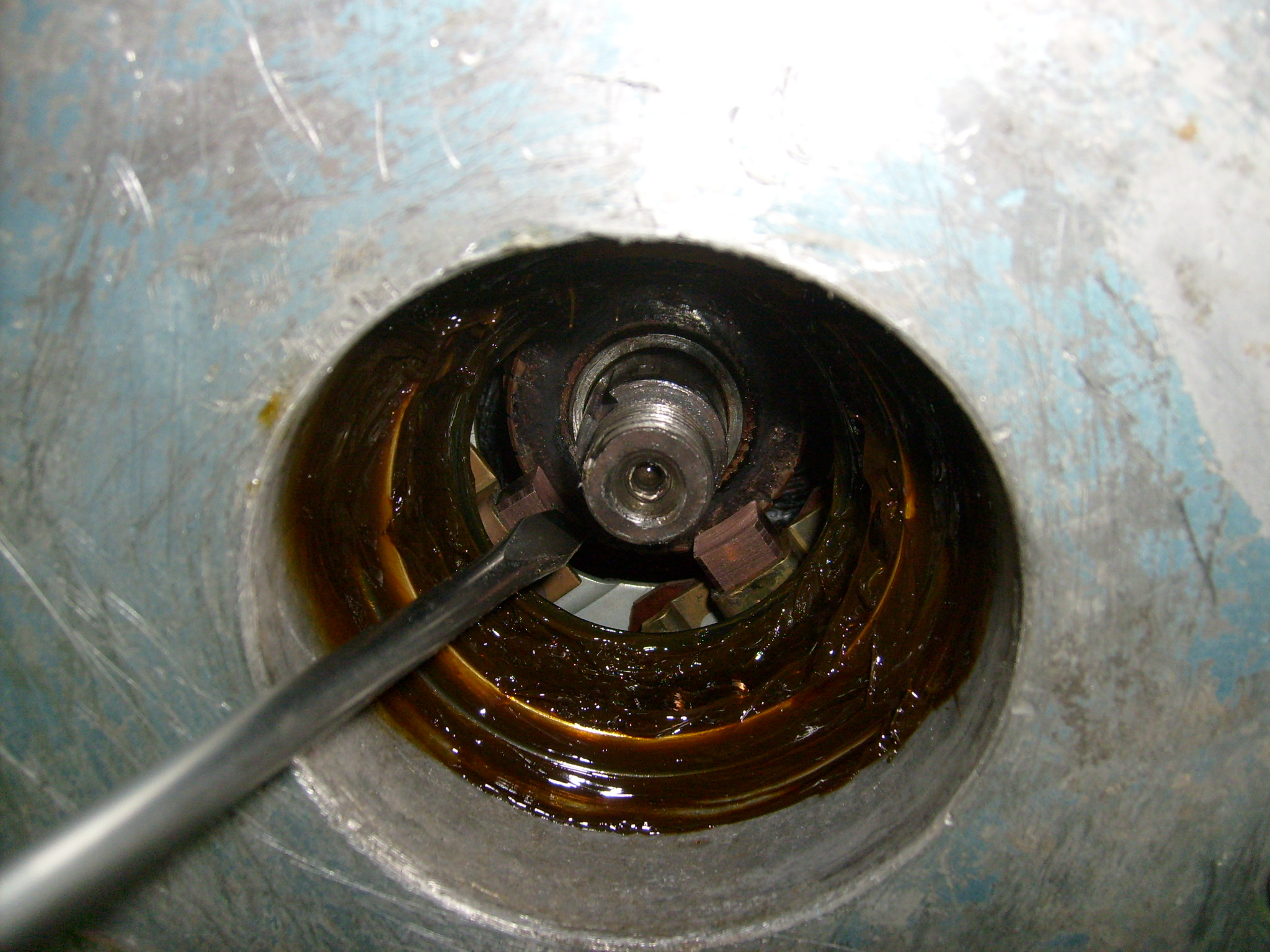

Beitragvon Rohoelzuender » 18.06.2016, 19:00
Je näher man dem Motor kommt, desto näher kommen auch die übermässig aus Ihren Führungen herausragenden Kohlen dem Kollektor. Hier ist Vorsicht geboten. Mit einem langen und flachen Schraubenzieher oder ähnlichem Werkzeug drückt man die Kohlen vorsichtig gegen die Federkraft nach unten, damit man den Lüfterdeckel weiter in Richtung Anlage am Lüftergehäuse schieben kann...

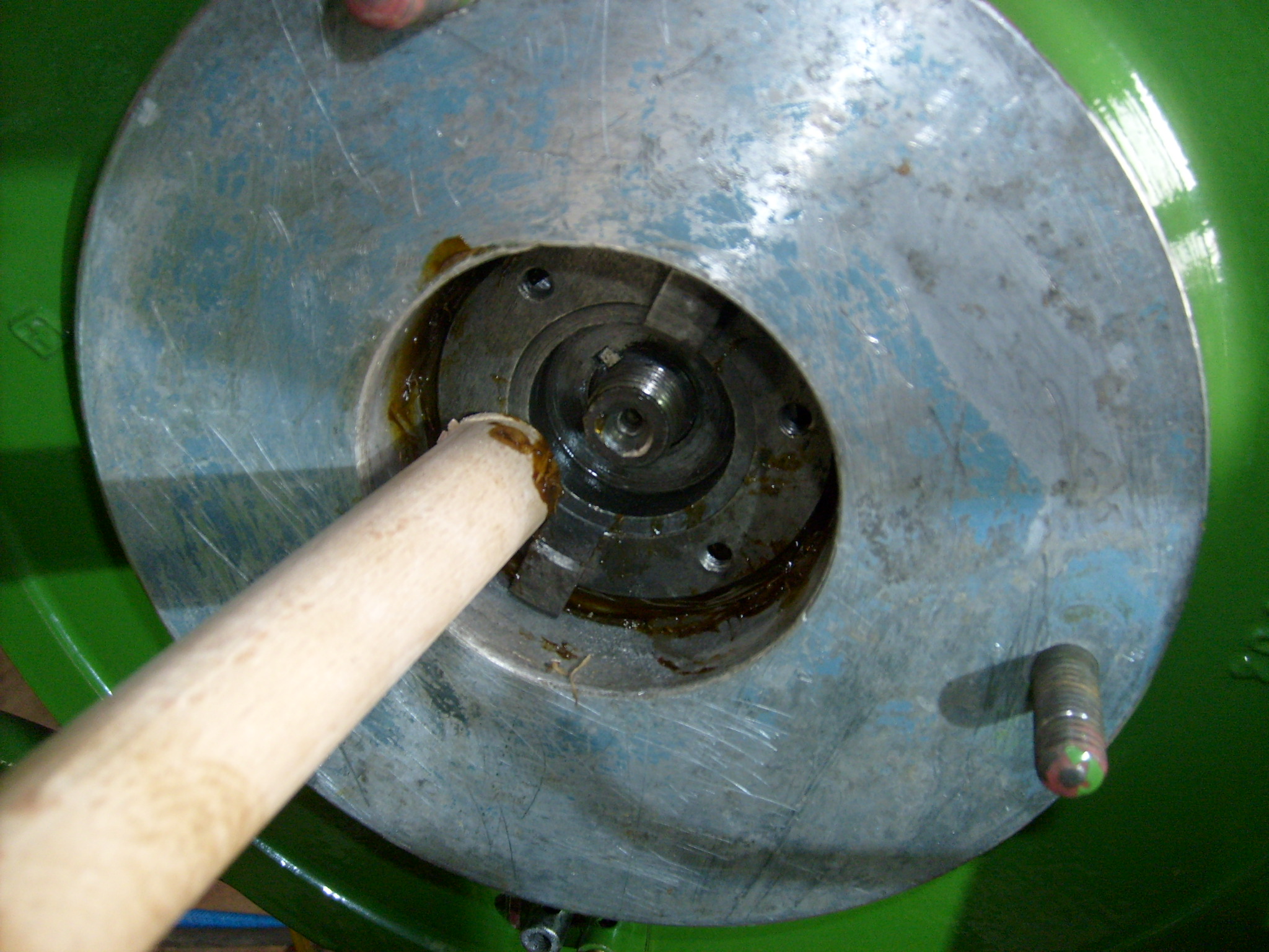

Beitragvon Rohoelzuender » 18.06.2016, 19:20
Bevor der Reglermitnehmer auf die Kurbelwelle montiert wird den kleinen "Keil" zwischen beiden Bauteilen nicht vergessen in die Nut einzulegen. Auf die korrekte "Keil"montage achten, da der "Keil" nicht gleich hoch wie breit ist. Die "Keil"montage ist etwas fummelig und man sollte diese Arbeit nicht unbedingt mitten auf dem Acker oder sonstwie unbefestigtem Untergrund machen, sonst geht das Fluchen los, wenn das 10mm mal 3mm Dingen runterfällt......
Den eingelegten "Keil" mit einem Durchschlag und Hammer erst in Richtung Kurbelgehäuse bis auf Anschlag mit Gefühl eintreiben, dann mit einer Wasserpumpenzange den "Keil" in seinen Sitz drücken. Die nächste Schwierigkeit ist es, den Mitnehmer für den Regler so auf die Kurbelwelle aufzusetzen, dass er mit seiner Nut bündig mit dem in der Kurbelwelle eingelegten Keil übereinstimmt. Passend drehen nach rechts und links geht nicht, da Presspassung... :? Hier hilft Wärme eines Heißluftföns, die den Mitnehmer leicht aufweitet und die Montage auf der Kurbelwelle etwas erleichtert. Doch vorsicht, nicht zu heiß machen, da sich der auf dem Mitnehmer aufgeschrumpfte innere Zylinderrollen-Lagerring mit erwärmt und bei heißer Montage den neuen Simmerring beschädigt... :kloppe: Das gilt übrigens nur für diese Motorausführung, bei den anderen Ausführungen ist das wesentlich unbedenklicher, da diese über keinen Simmerring verfügen... Hat der "Keil" einmal Kontakt zum Mitnehmer und die Flucht stimmt kann der Mitnehmer mittels Holz und Hammer leicht auf die Kurbelwelle bis zum Anschlag aufgetrieben werden. Dazu immer sachte über Kreuz schlagen.

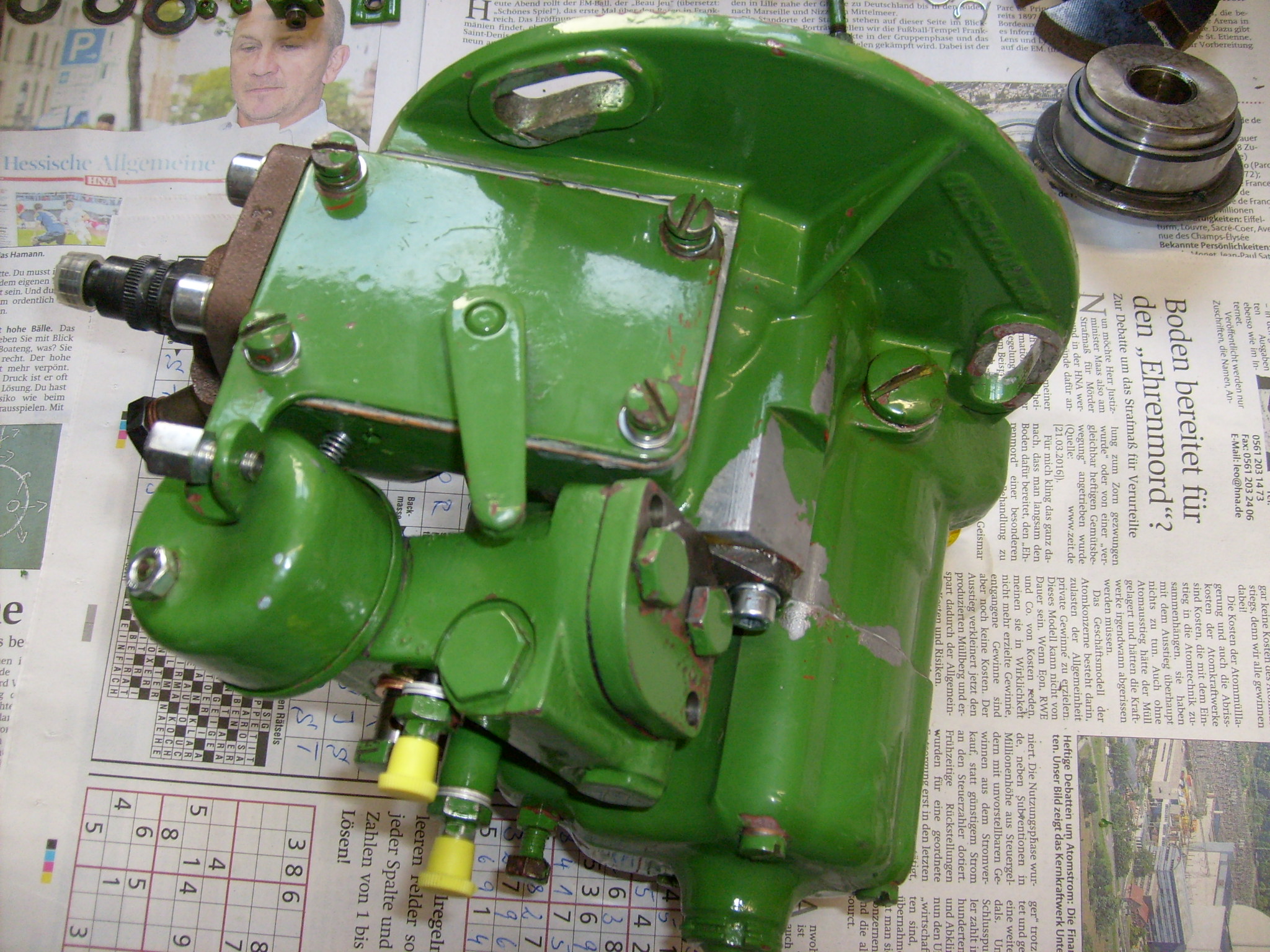

Beitragvon Rohoelzuender » 19.06.2016, 07:28
Nach der Montage und Reinigung des Reglers machten sich schon wieder Gebrauchs- bzw. Reparaturspuren sichtbar....

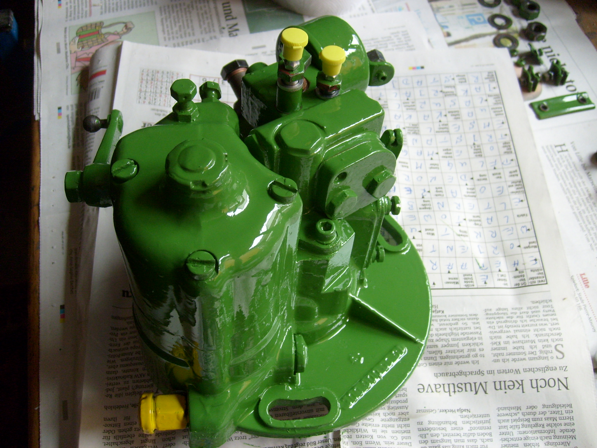

Beitragvon Rohoelzuender » 19.06.2016, 07:37
Da man im eingebauten Zustand beim D1206 nur schlecht an den Regler herankommt wurde die Gunst der Stunde genutzt und der grasgrüne Pinsel geschwungen :D ... Während der Trocknungszeit wurden die beiden Ölleitungen am Motor an den Stellen wo die Halteklammern sitzen mit Bremsenreiniger entfettet und mit Grundierung versehen. Im Werk wurden erst die Halteklammern an die Ölleitungen montiert und dann lackiert. Da wo die Halteklammern sitzen ist dann die blanke Leitung. Nachträgliche Grundierung kann also nicht schaden. Hier der frische Regler...
