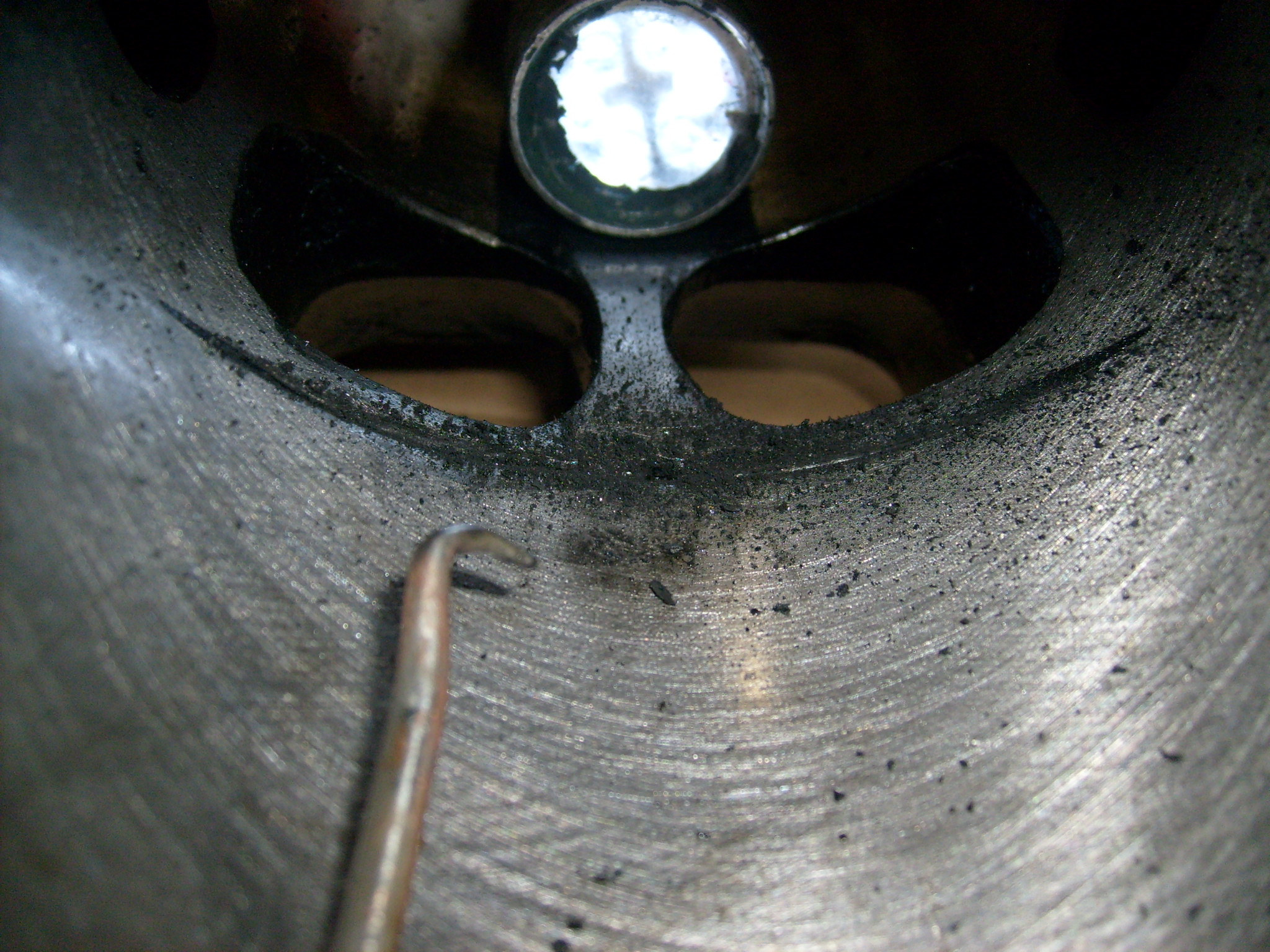

Wenn der Zylinder von 85 mm auf 85,5 mm aufgebohrt wurde, muss man nicht gleich mit Kanonen auf Spatzen schießen und die Ölnuten mit einem Dremel und Trennscheiben nachschleifen. Hier reicht ein passend gebogener und mit der Feile angespitzter Drahthaken vollkommen aus, um die Ölkohle zu entfernen.

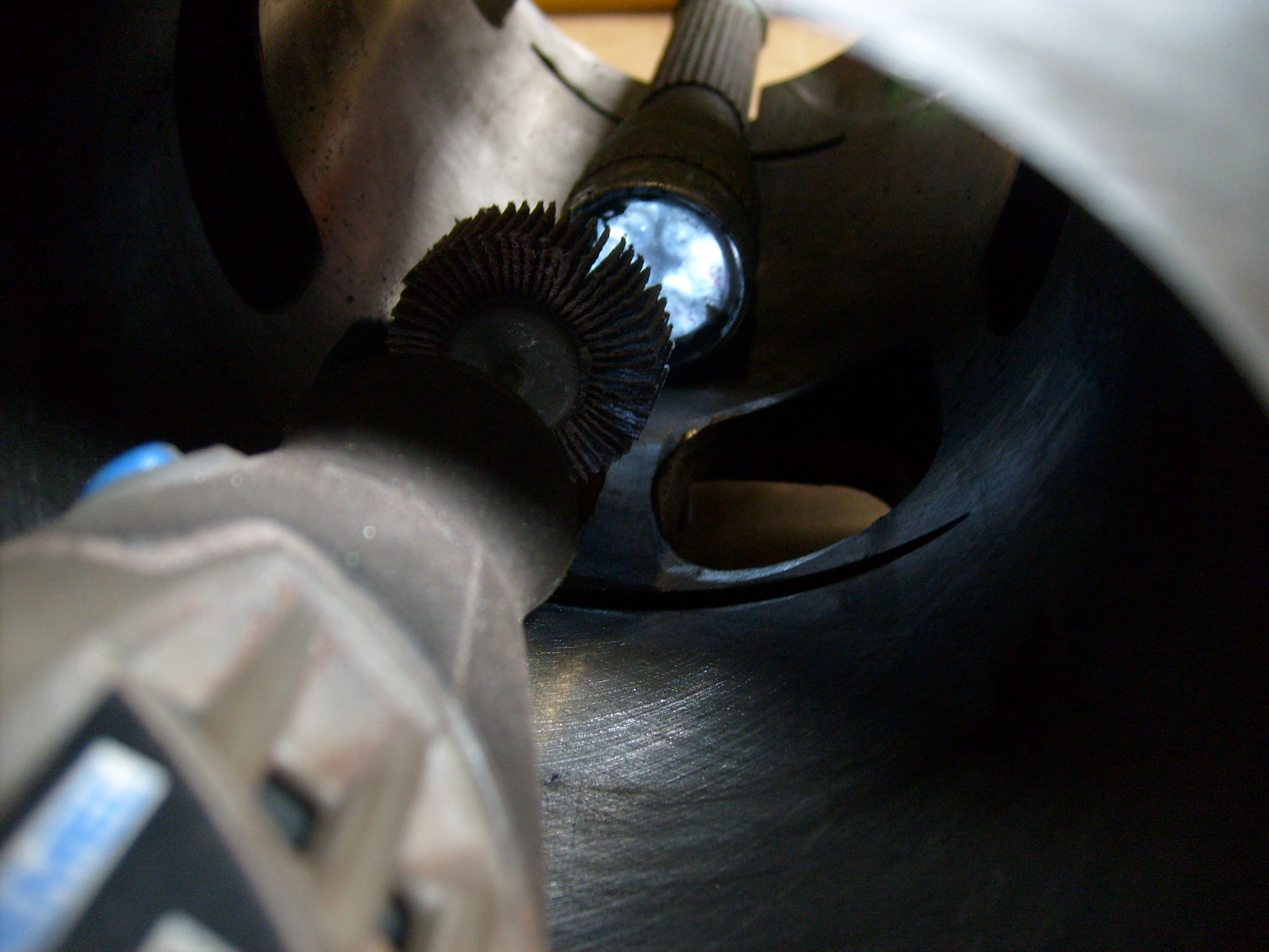

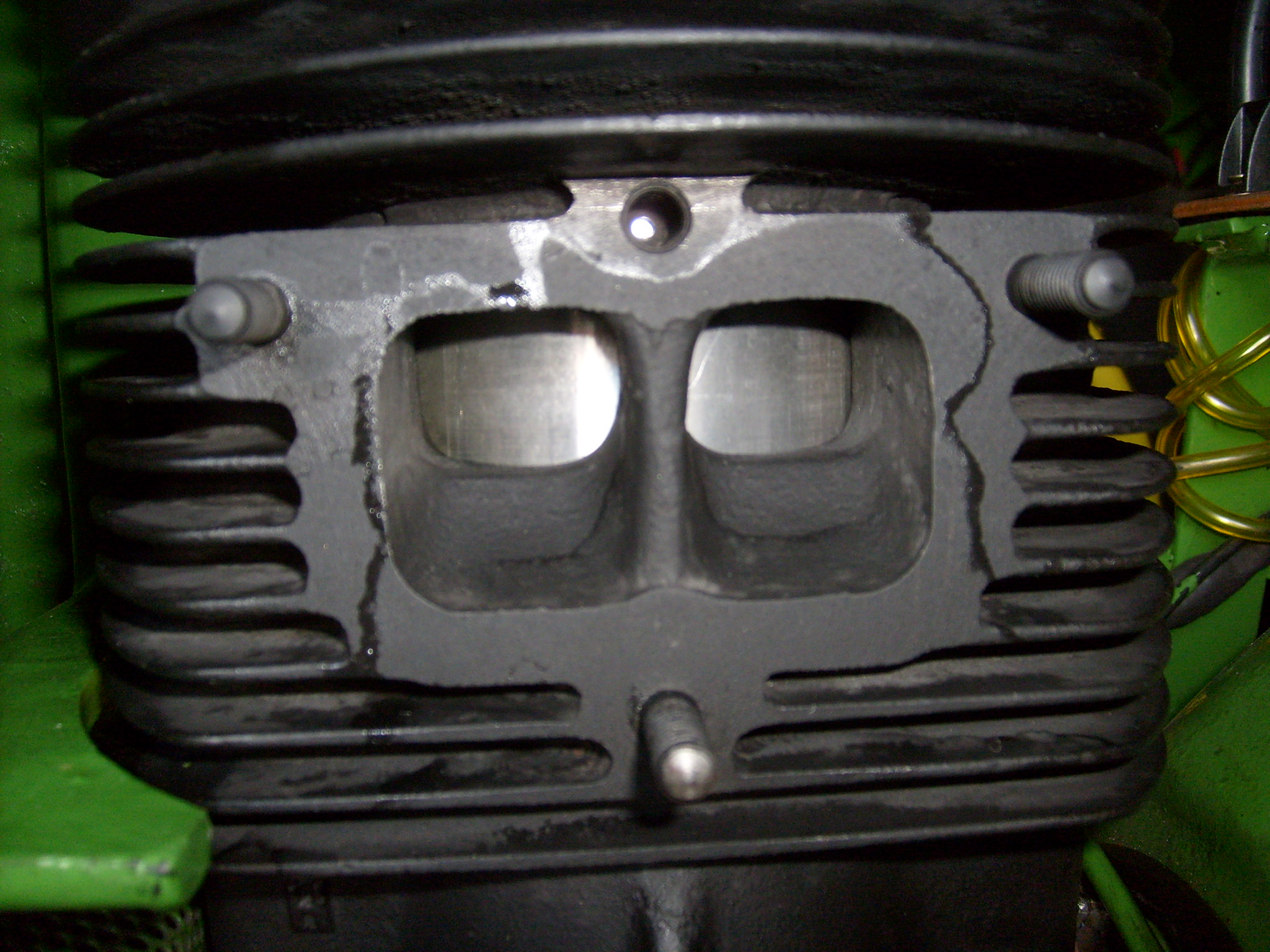

Laut "meinem" Motorenbauer vollkommen unnötig ist das sogenannte Hinterschleifen des Steges zwischen den beiden Auslaßschlitzen, wie es in den Lanz- Kundendienstnachrichten aufgeschrieben ist. Da sich der Steg durch die heißen Verbrennungsabgase und der schlechten Wärmeableitung durch die nicht vorhandenen Kühlrippen an dieser Stelle minimalst mehr nach innen zum Kolben hin ausdehnt, soll der Steg 0,012 mm zurück geschliffen werden. :kratz: Die Kundendienstnachrichten verraten nur das Wesentliche nicht, wie und womit bekommt man genau dieses Maß hin? :lol:
In Ermangelung von Alternativen wurde der Dremel mit Fächerscheibe gezückt und gleich soviel Luft gegeben, dass es für die nächsten 3 Kolbenübergrößen auch noch passt. Wenn schon denn schon... :D
Re: John Deere-Lanz D1206 mit Fritzmeier Verdeck
Beitragvon Rohoelzuender » 07.07.2016, 13:13
Endergebnis...
