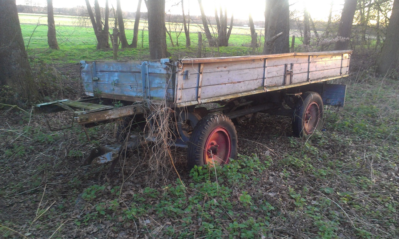

Hallo, sozusagen als Scheunenfund, bin ich auf einen alten Anhänger gestoßen.
Das Typenschild sagt:
Deula Wagen
Siegener Eisenbahnbedarf Akt. Ges.
Siegen Westfahlen
Baujahr 1948
Fabrik Nr.6660
Er ist nicht mehr fahrbereit. Er würde sehr gut zu meinem Lanz passen, aber ist in einem schlechten Zustand.
DIe Frage, ist es wert, den Anhänger zu restaurieren? Mit der Suche hier und im Internet bin auf nichts gestoßen.

bei dem Anhänger dürfte es sich um einen Achsschenkel-gelenkten Wagen handeln, richtig?
Prospekte, Werksbilder und ein Vorbild stellen kein Problem dar, falls du da etwas für die Restauration benötigst. :wink:
Die Frage müsste lauten, ob es dir den Aufwand und das Geld wert ist, den Wagen zu restaurieren. Der Wiederverkaufswert ist wie bei nahezu allen Restaurationen zweifellos niedriger als die eigene Investition.
Selten ist der Wagen zweifellos, insbesondere wenn noch Zubehör vorhanden sein sollte.

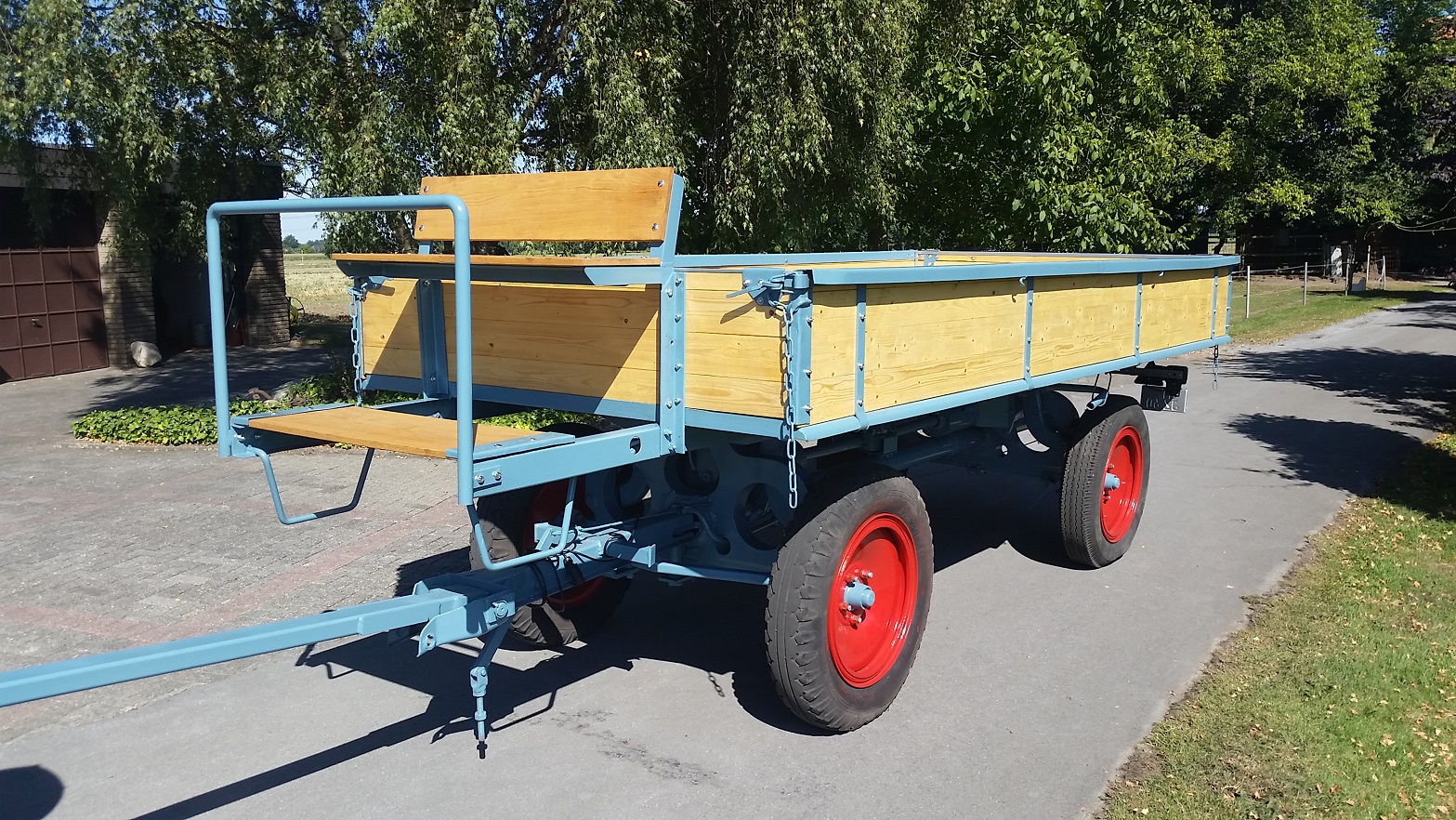

Hallo, ich bin zwar nicht der Themenstarter wollte mich hier auch noch einmal melden.
Die Restauration meines Deula Wagens (Zahnradkipper) ist nun fast abgeschlossen.

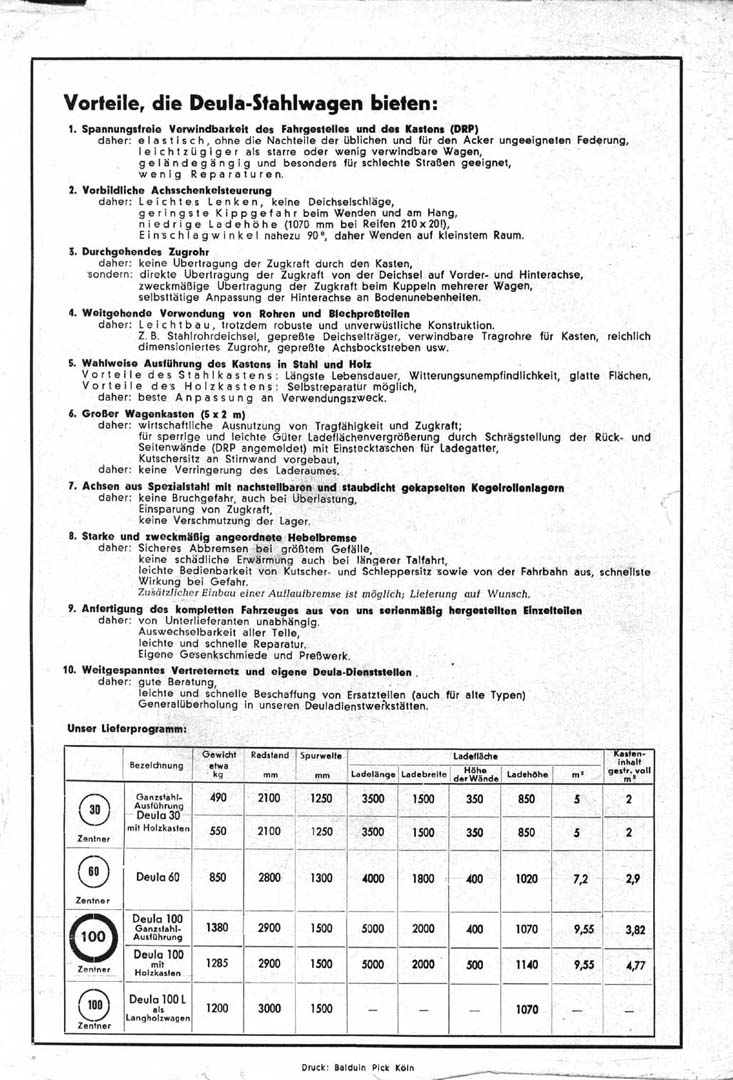

Und die Rückseite
