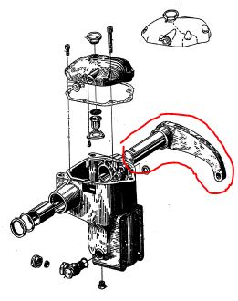

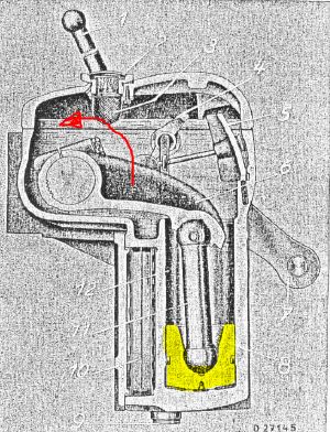

zu deiner Aussage "... habe ich die Blockhydraulik geöffnet und den Kolben heraus gezogen." in deinem Eröffnungspost hätte ich eine Frage.
Vermute bei mir auch eine Undichtigkeit an der Kolbendichtung. Bekommt man den Kolben einfach so herausgezogen indem man die Schwinge nach oben dreht oder ist es notwendig die Hubarme samt Welle auch zu demontieren ? Kannst Du kurz beschreiben wie Du vorgegangen bist ?
Hat sonst ggf. jemand Erfahrung mit dem Austausch der Kolbendichtung ? Bin über jeden Tipp dankbar !

Explosionsansicht Hydraulikblock
Schnittdarstellung Hydraulikblock

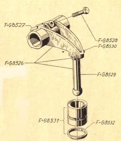

habe gestern Nachmittag mal das schlechte Wetter genutzt und den Hydraulikblock geöffnet. Zuvor hatte ich noch einen guten Liter Hydrauliköl abgelassen und die Hubstangen aus den Hubarmen ausgehängt. Bei offenem Deckel habe ich dann die Hubarme bis zum Anschlag nach oben gedrückt. Allerdings lies sich die Schwinge incl. Kolbenstange (8527+8529) nicht soweit wegdrehen / schwenken das ich problemlos an den Kolben komme. Die Kolbenstange (8529) lässt sich auch nicht ohne weiteres aus der Schwinge entnehmen da die Kolbenstange noch durch einen Bolzen in der Schwinge gesichert ist.
D.h. ich muss wohl auch die Hubarme ausbauen um die Schwinge incl. Kobenstange entnehmen zu können und so genug Platz für den Ausbau des Kolbens zu haben oder übersehe ich hier gerade etwas ?
Gruß Dirk
Schwinge & Kolbenstange

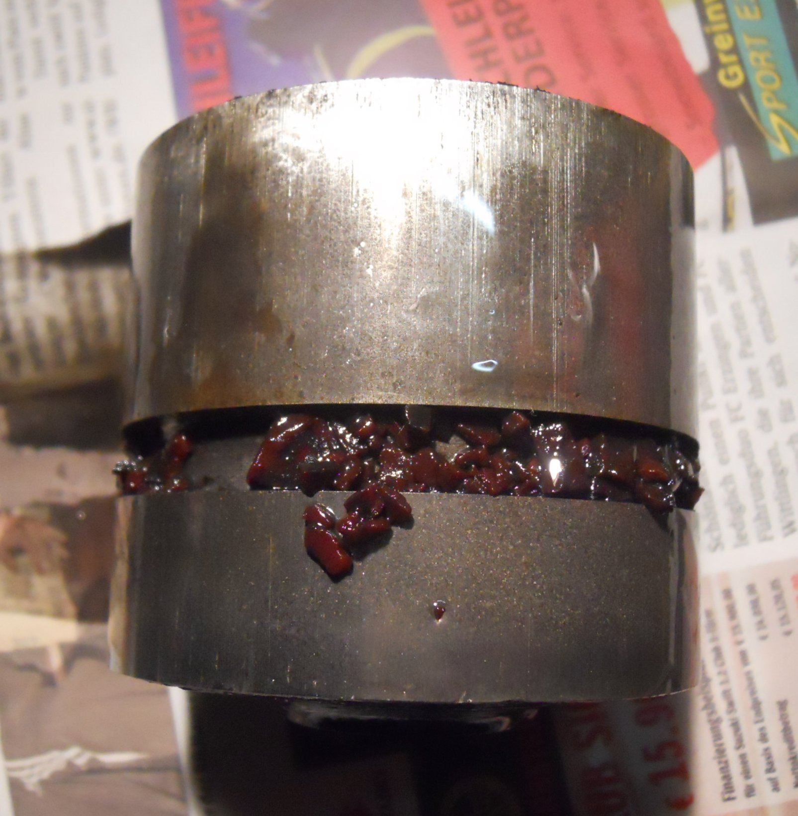

da das Wetter bei uns weiterhin schlecht ist habe ich nochmal ein bisschen an der Hydraulik rumgeschraubt.
Die Hubarme habe ich ausgebaut. Ging eigentlich ganz gut. Hierzu waren die beiden mit Draht gesicherten Schrauben aus der Schwinge komplett rauszuschrauben. Anschließend habe ich die Hubarme aus der Schwinge gezogen. Hierbei musste ich mit einem Gummihammer und leichten Schlägen auf die Hubarm-Innenseite etwas nachhelfen.
Anschließend habe ich dann den Hubkolben ausgebaut. Hierzu habe ich am Steuerventil die Druckleitung abgeschraubt und zwei/drei Stöße Druckluft eingeblasen (den Hebel am Steuerventil natürlich vorher noch auf "Heben" gestellt :wink:) und schon kam der Kolben aus dem Zylinder gefahren :beifall: .
Vom Dichtring ist nicht mehr viel übrig, daher bin ich zuversichtlich das die Hydraulik mit einem neuen Dichtring nicht mehr absackt.
Jetzt heißt es Wellendichtringe für die Hubarme und den passenden Nutring für den Hubkolben zu besorgen und das ganze wieder zusammenzubauen.

Hydrauklik-Kolben mit Nutring Resten

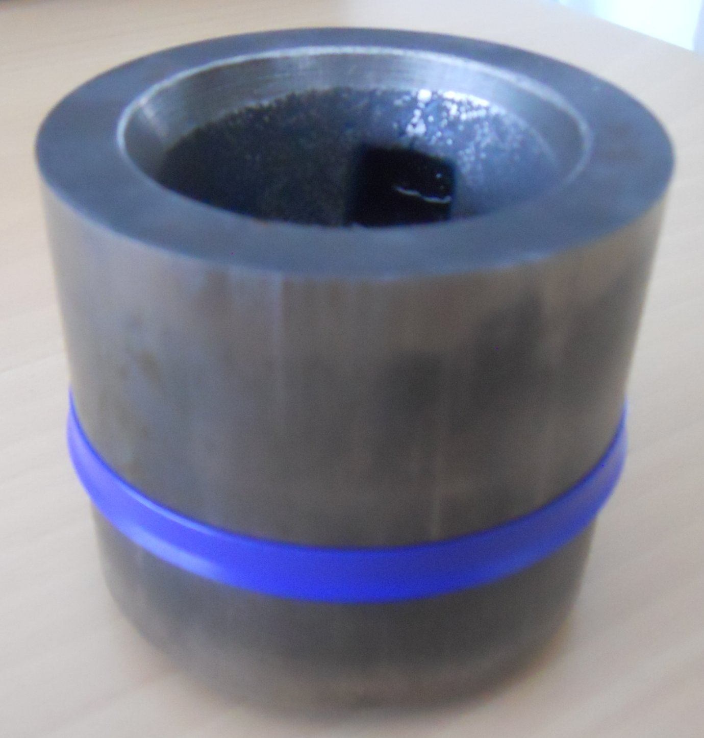

die Dichtung für den Hubkolben ist gestern gekommen (herzlichen Dank auf dem Weg an die Fa. Dreyer Landtechnik für die unkomplizierte Abwicklung sowie den prompten Versand). Die Größe des Rings ist 70 x 62 x 7,5 (Aussen-Ø x Innen-Ø x Breite). Die Abmessung ist heute nicht mehr gängig und daher quasi nicht mehr an jeder Ecke zu bekommen.
Die Kolbendichtung wurde im Wasserbad erwärmt damit sie etwas elastischer wird und dann auf den Kolben aufgezogen. Ist etwas fummelig aber es geht. Das Ergebnis seht ihr unten ... sieht schon vertrauenswürdiger aus als die Reste der alten Dichtung :D
Jetzt muß nur der Kolben wieder in den Zylinder ohne die Dichtung zu beschädigen, sprich die Dichtlippe abzuscheren. Hat einer von Euch einen guten Tipp wie das am einfachsten zu bewerkstelligen ist ?

Hydraulik-Kolben mit neuem Nutring

zu der Problematik, wie man die Dichtung auf den Hubkolben bekommt
(Danke Dirk f.d. Ratschläge) noch ein Vorschlag, bei dem es noch leichter geht:
Bei einer Drehbank i.d. Nähe ist meist auch ein großer Konus zur Pinole vorhanden.
Meiner hatte am dicken Ende das gleiche Maß, wie der Kolben außen.
Also: Konus mit Öl eingerieben, Dichtung im heißen Wasser weicher gemacht und
auf den Konus bis ans Ende aufgeschoben. Konus und Kolben hintereinander und waagerecht
in die Hobelbank gespannt und den Ring "rüber" geschoben.
Das Gleiche müßte sich auch mit einem entspr. bearbeiteten Holzkegel machen lassen.
