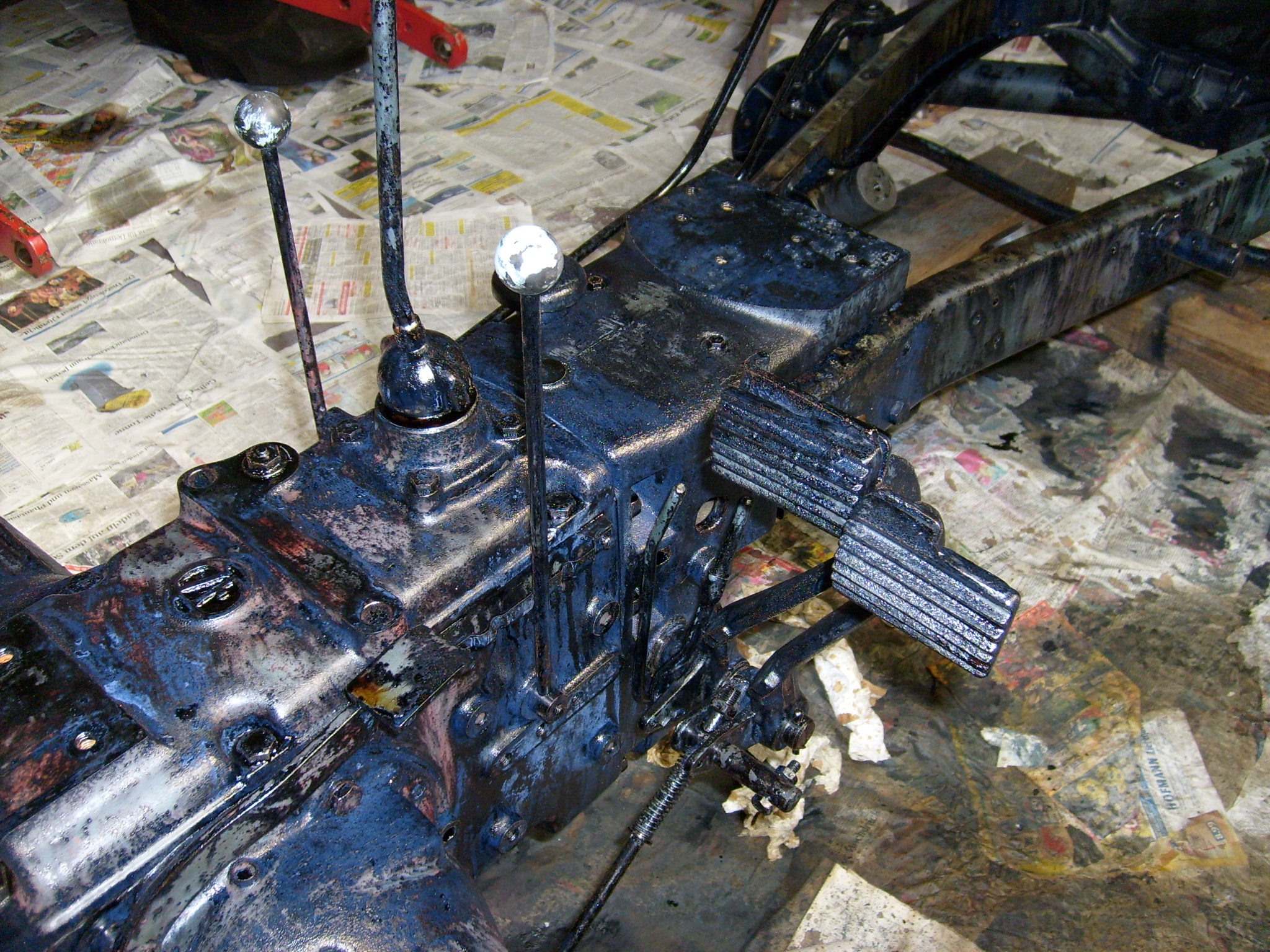

Es gibt mehrere Unterschiede zwischen D1106 und D1206. Die auffälligste ist natürlich die geänderte Farbgebung, blau/rot- grün/gelb. Gleich danach kommt die geänderte Gestaltung/geänderter Zierrat der Motorhauben, gefolgt von den geänderten Schalthebeln für die Gruppe und für die Heckzapfwelle, gerade- gebogen. Kleinere optische Unterschiede sind dann die Katzenaugenhalterungen, die Abdeckung für den Hydraulikschalthebel auf dem Armaturenbrett, die geänderte Rastenführung der beiden Schathebel der Gruppe und der Heckzapfwelle, geänderte Motorentypbezeichnung, E530- E103, Motor ohne Dämpfungshaube- Motor mit Dämpfungshaube, Motor ohne Abscheidetopf- Motor mit Abscheidetopf (wobei diese Ausrüstung später bei einigen Bullis nachgerüstet wurde),geänderte Beschriftung der Kotflügel vorne und hinten, geänderte Motorhalterungen. Das sind die optisch auffälligsten Unterschiede.
Beispiel Schalthebeländerung:
D1106:

Danke für deine Reaktion, eine 14v/ 11a Regler hatte ich schon gedacht.
Wenn ich mir die Bilder anschaue ist der meine ein 1106 gesehen der Getriebe und der Motorhaube. Allein der mit der Motor bin ich mich nicht ganz sicher. Ich weiß nicht wo ich eine type finden kann auf der Motor. Er hat eine Abscheidetopf (nur eine Leitung der Rest fehlt) kann natürlich nach gerüstet sein.
