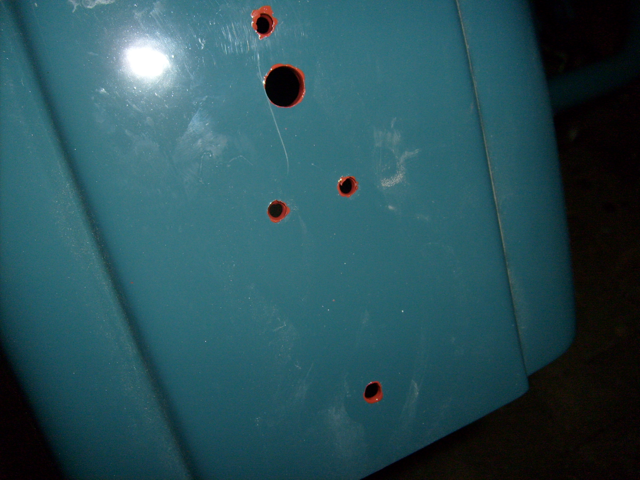

Die Verkabelung ist neben der Lackiererei ganz klar einer meiner Lieblingsbeschäftigungen während so einer Reaktivierung. Aber auch da gibt es natürlich heikle Momente. Die Anbringung der hinteren Rückleuchten gehört dazu. Beide Seiten sollen möglich gleichmässig angebracht werden und dann an lackierten Teilen bohren... :oops:
Re: Prototypen Reaktivierung
Beitragvon Rohoelzuender » 05.11.2016, 11:46
Nach dem bohren auch hier die Bohrlöcher mit Grundierung versiegeln, damit es nicht rosten kann.

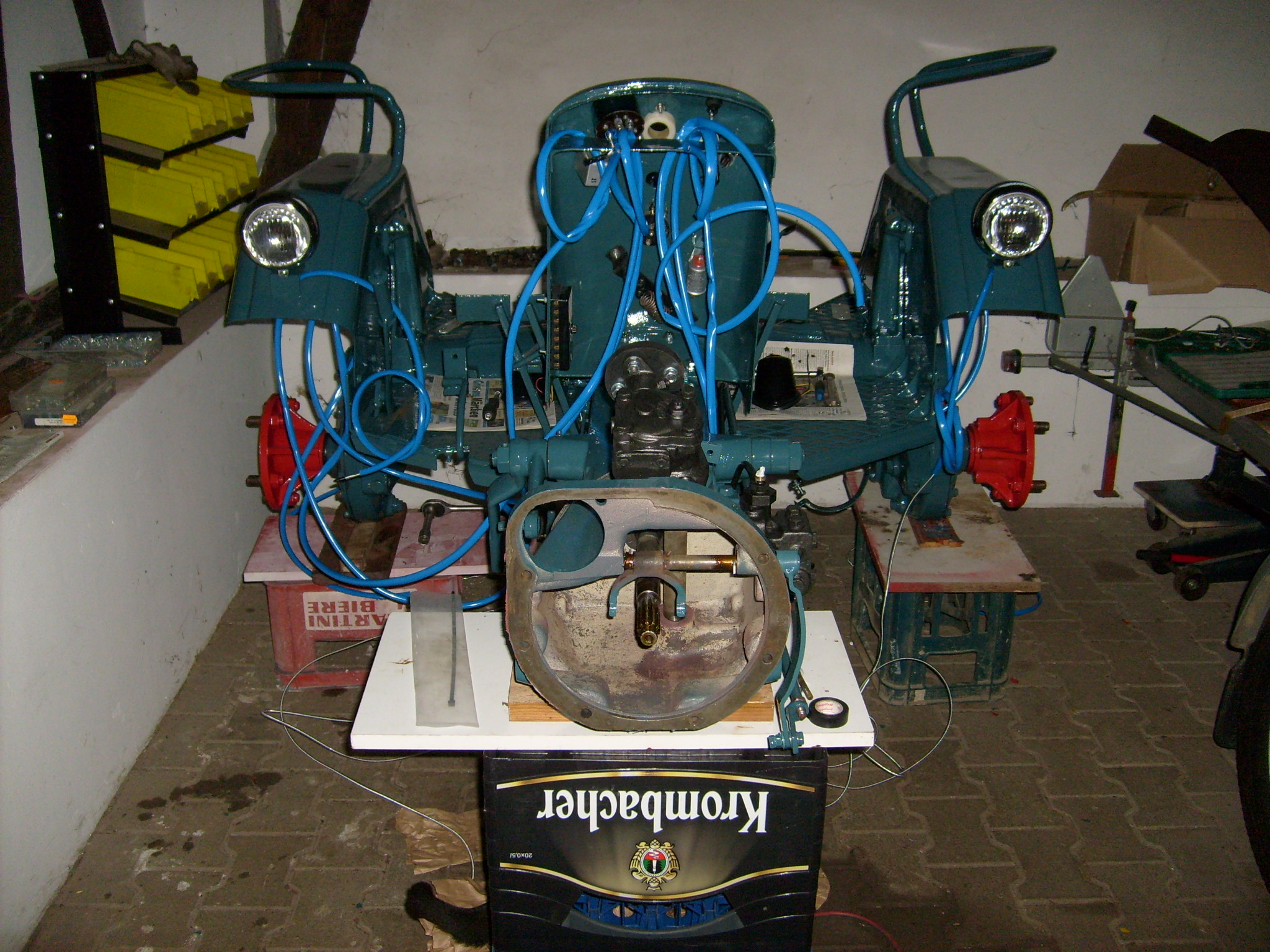

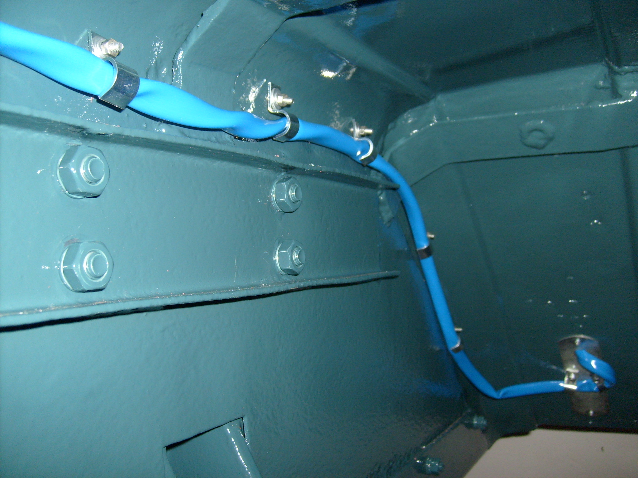

Beitragvon Rohoelzuender » 08.11.2016, 08:59
Die ganzen einzelnen Draht umwickelten Kabel, die man auf dem Bild oben sehen kann und hinter den Verstrebungen herlaufen, habe ich jetzt alle zusammen in einem Bougierrohr verlegt. Dadurch ist das natürlich vom Durchmesser größer geworden und passt nicht mehr hinter den Verstrebugen hindurch. Diese sind beim D1306 seltsamerweise recht eng anliegend an den Kotflügelrundungen, vom Übergang auf die Stehbleche auf die Dachkotflügel. Beim Bulli und D1206 hätte das trotzdem noch gepasst. Hier musste ich also vom Originalzustand minimal abweichen und habe das Bougierrohr unterhalb der Verstrebungen verlegt, damit nicht die einen Draht umwickelten Stränge so verlaufen und die anderen mit Bougierrohr. Gefällt mir so jetzt aber auch optisch besser und der Lack wird nicht mehr verkratzt. :D
Zwischen den beiden Bildern liegen rund 75 Stunden Arbeit! Pro Seite, versteht sich...

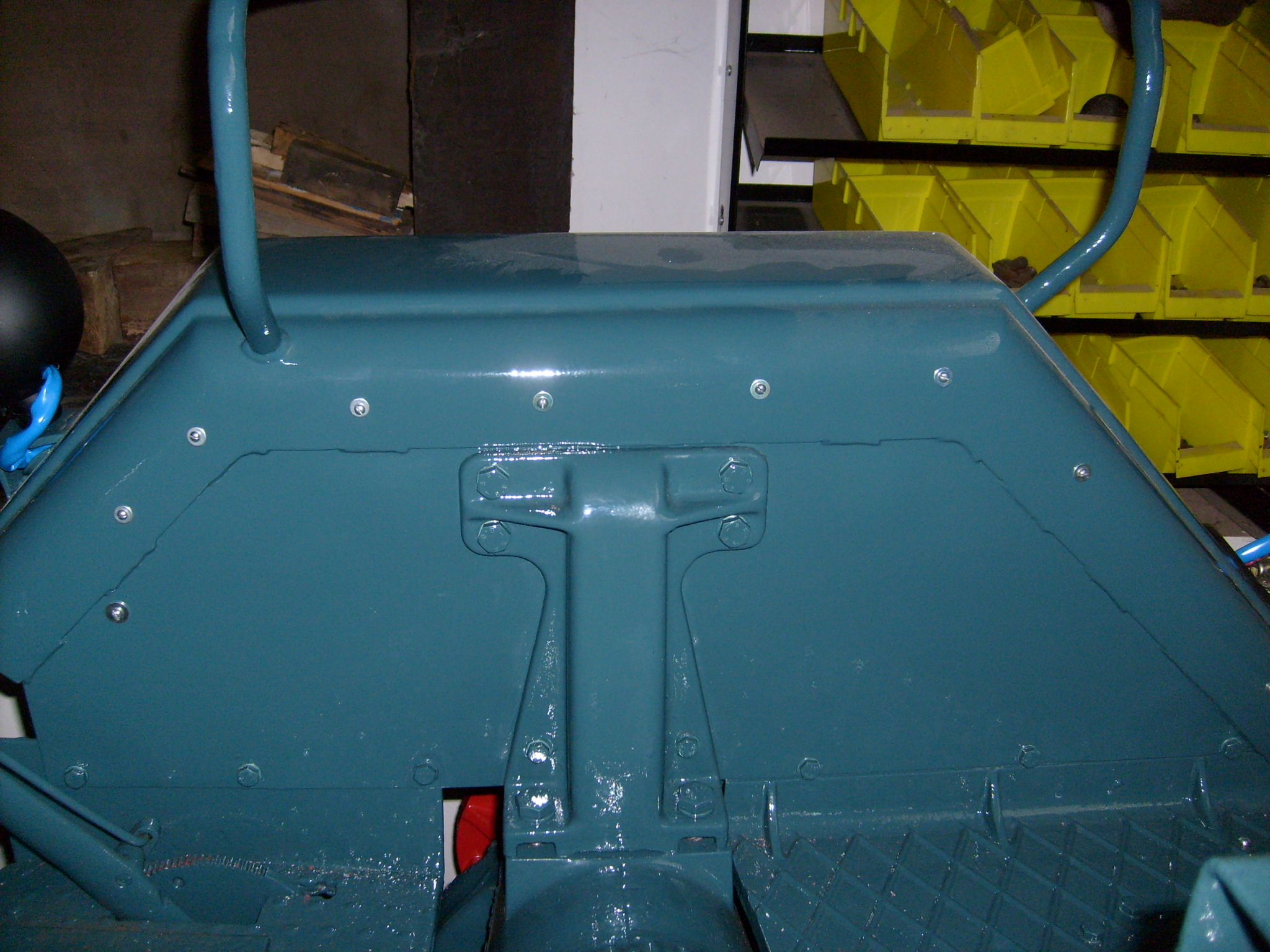

Die Rückleuchten sind mitlerweile montiert. Ebenso die Katzenaugen, bei denen eine Halterung gefehlt hat und die die noch eingebaut war ist doch recht arg verbohrt. Im Baumarkt habe ich mir dann die erstbesten Winkel gekauft, die von den Originalmassen passen. Auf der einen Winkelseite waren zwei Löcher M6 vorgebohrt. Erstaunlicherweise genau in dem Abstand wie sie Lanz in den beiden hinteren Bodenplatten vorgesehen hat. 8) Zufall? Oder ist das ein genormtes Standardmaß und Lanz hat die Winkel so damals schon bei einem Zulieferer bestellt und passend dazu die beiden Bohrungen in die Bodenplatten gesetzt? Was es alles gibt... :D
Beitragvon Rohoelzuender » 10.11.2016, 17:21
Die Kabelklammern wurden natürlich wie im Original mit Halbrundkopfschrauben befestigt. Sieht einfach schön aus. :) Auf dem Bild sind die Schrauben noch nicht angezogen und die Schlitze stehen kunterbunt durcheinander. Mitlerweile sind die angezogen und die Schlitze stehen alle in einer Richtung. Ist zwar nicht ganz original aber gefällt mir so besser. Was man auf dem Bild schön sehen kann, dass die Bohrlöcher für diese Schrauben nicht gerade verlaufen. Ich habe aber die Löcher so aufgebohrt wie sie vorhanden waren. Sieht merkwürdig aus, ist aber auf der anderen Seite vom Verlauf her ähnlich. Nur der Abstand der Schrauben ist dort anders. Im Werk gab es dafür wohl keine Bohrschablone und man hat die so gebohrt wie es kam...
