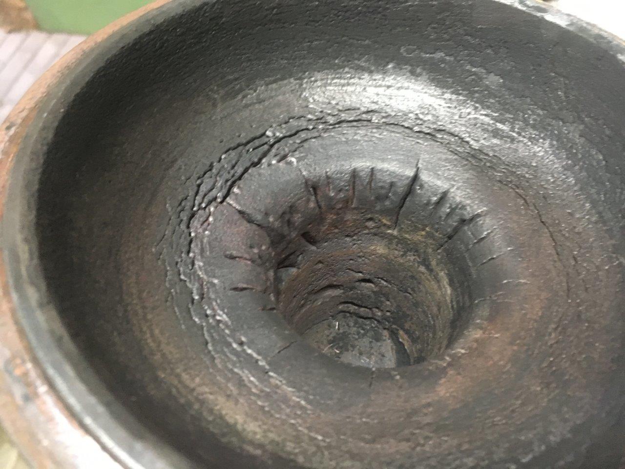

Beitragvon beule22 » 20.09.2018, 12:35
ich greife mal dieses 2 Jahr alte Thema auf. Bin momentan auf der Suche nach einem Passenden Zündkopf für meinen 35er Australienbulldog. Der hat übrigens einen 173er (D2021c173) Zylinderkopf verbaut bei nummerngleichen Bauteilen.
Die Nase weißt ein recht interessantes Verschleißbild auf, ist aber den alten Hasen wahrscheinlich schon des Öfteren zu Gesicht gekommen. Teilenummer des Zündkopf ist D2023f295, hat vllt. nicht so viel zu bedeuten.
Falls jemand noch einen passenden Zündkopf für den 173er Kopf im Angebot hat darf mir gerne eine PN schicken.
