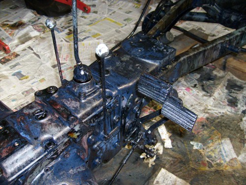

Beispiel Schalthebeländerung:
D1106:

Danke für deine Reaktion, eine 14v/ 11a Regler hatte ich schon gedacht.
Wenn ich mir die Bilder anschaue ist der meine ein 1106 gesehen der Getriebe und der Motorhaube. Allein der mit der Motor bin ich mich nicht ganz sicher. Ich weiß nicht wo ich eine type finden kann auf der Motor. Er hat eine Abscheidetopf (nur eine Leitung der Rest fehlt) kann natürlich nach gerüstet sein.
