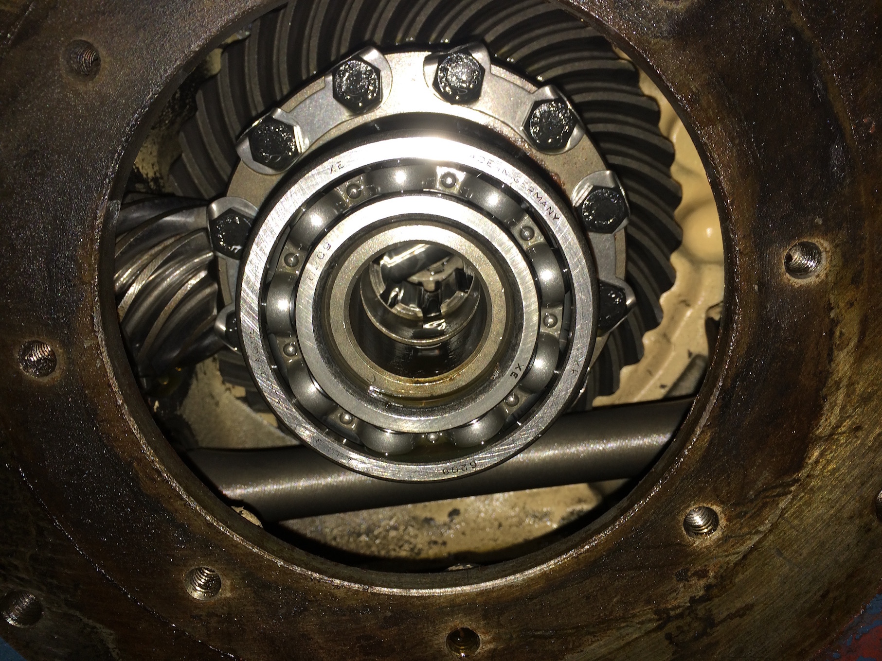

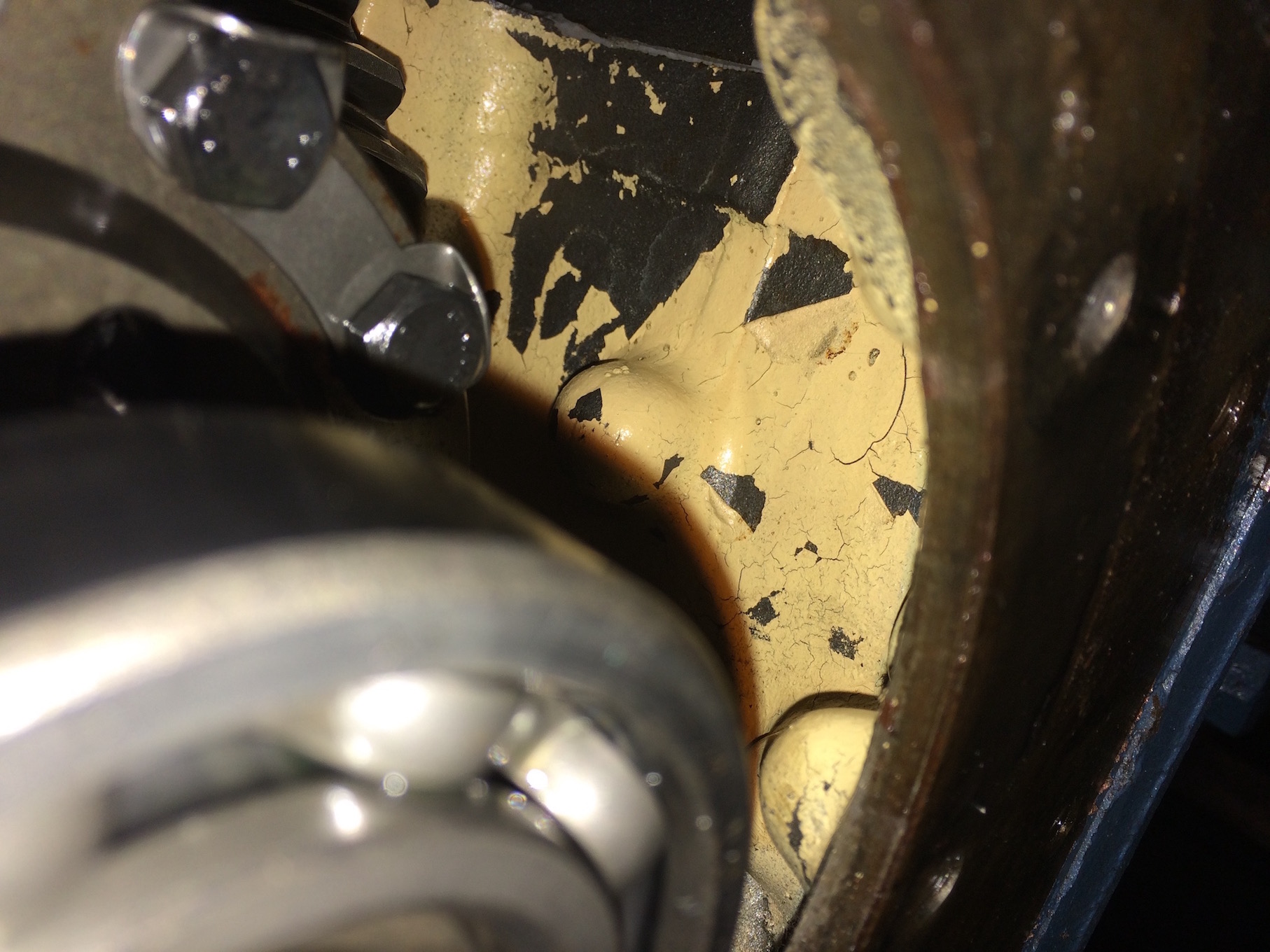

das Einstellen des Ölers habe ich erst einmal zurückgestellt da ich aktuell sehr wenig Zeit habe. Um ein wenig weiter zu kommen mochte ich erst einmal eine Hauptuntersuchung machen lassen, damit ich ihn anmelden und etwas bewegen kann. Bevor ich das mache muss ich erst die Bremsen neu belegen. Nach dem Abschrauben des Achsrohrs habe ich den Deckel vom Getriebe abgeschraubt, weil ich, wenn ich da schon mal ran komme, gleich den Simmerring tauschen möchte. Zuvor habe ich natürlich das Getriebeöl abgelassen. Da viel mir auf, dass das Öl Teile enthält. Zuerst dachte ich, es sind Späne. Glücklicherweise waren es keine Späne. Es waren Lackteilchen. Das Getriebe ist innen beschichtet. Da dies mein erster Oldtimer ist, habe ich so etwas noch nie gesehen. Bei aktuellen Getrieben (LKW und PKW) habe ich das noch nie gesehen. Welchen Sinn hatte diese Lackierung oder Beschichtung? Hat jemand Erfahrung damit? Die Lackkrümel sind sicherlich nicht förderlich für die Lager? Zur Info habe ich zwei Bilder hochgeladen.
Actros

Beitragvon Rohoelzuender » 11.11.2015, 11:55
Die Beschichtung der Getriebeinnenseite hatte den Zweck, Formsand von der Gießerei, der nicht restlos entfernt werden konnte, einzuschließen, damit diese nicht im Öl umherschwirren und unnötig hohen Verschleiß an Lagern, Wellensitzen und Zahnrädern und nicht zum Schluß an den Simmerringen verursachen.

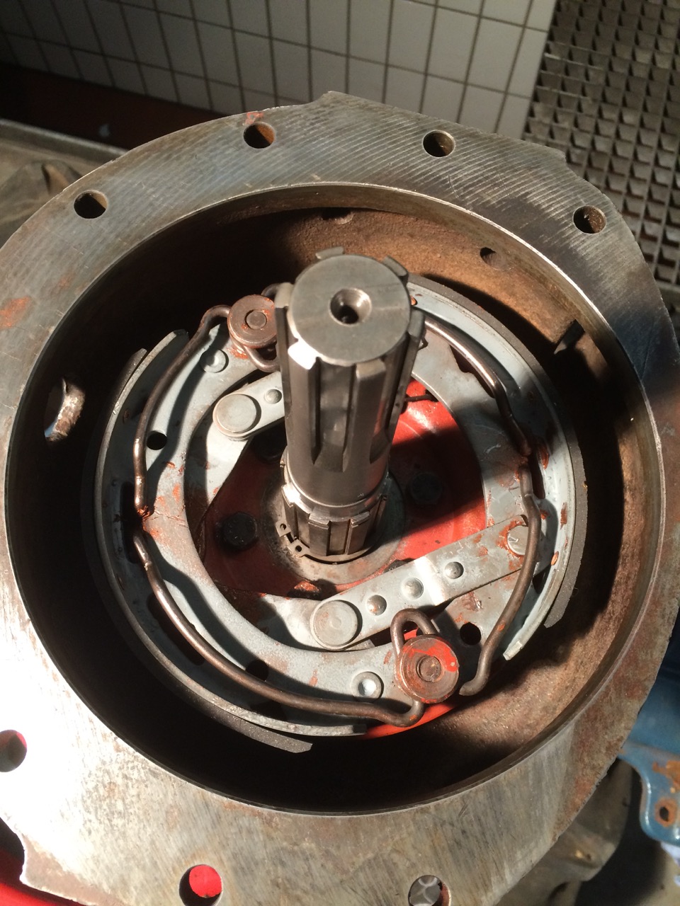

Hier ein Bild der Bremse.
Bremse

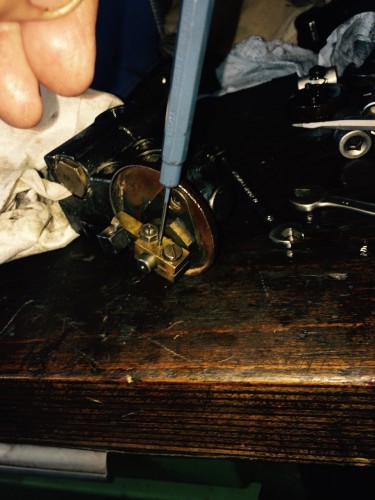

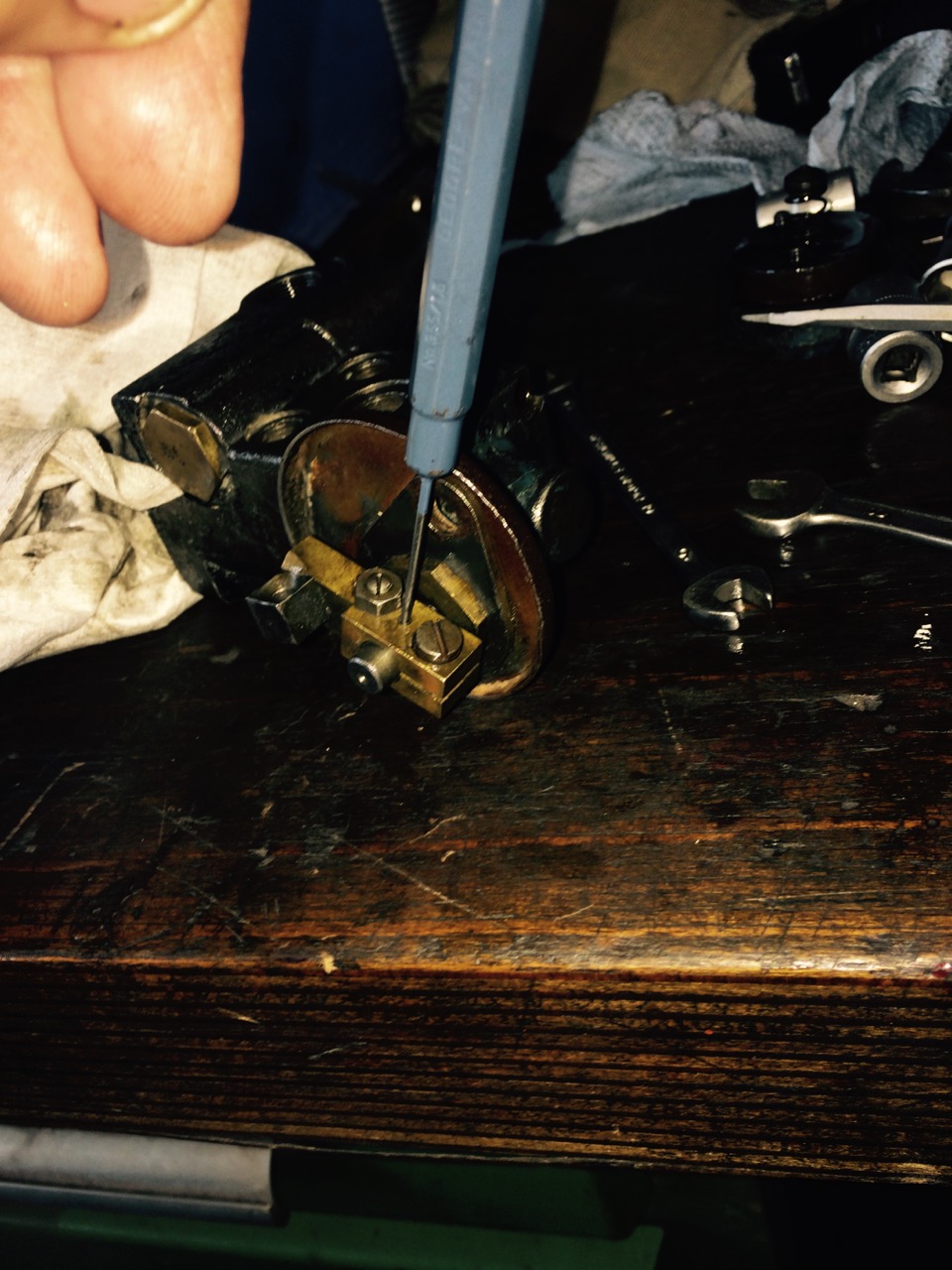

Mein Öler fuktioniert, glaube ich, einwandfrei.
Ich habe ihn zerlegt, gereinigt und wieder zusammengebaut.
Öler
Danach mit der Bohrmaschine angetrieben und die Fördermengen gemessen.
Das habe ich ja schon weiter oben beschrieben.
Die Werte habe ich gerade nicht parat - sie liegen irgendwo in meiner Werkstatt.
Aber ich wollte die Fördermengen eh noch einmal messen und mit den Datenblättern vergleichen.

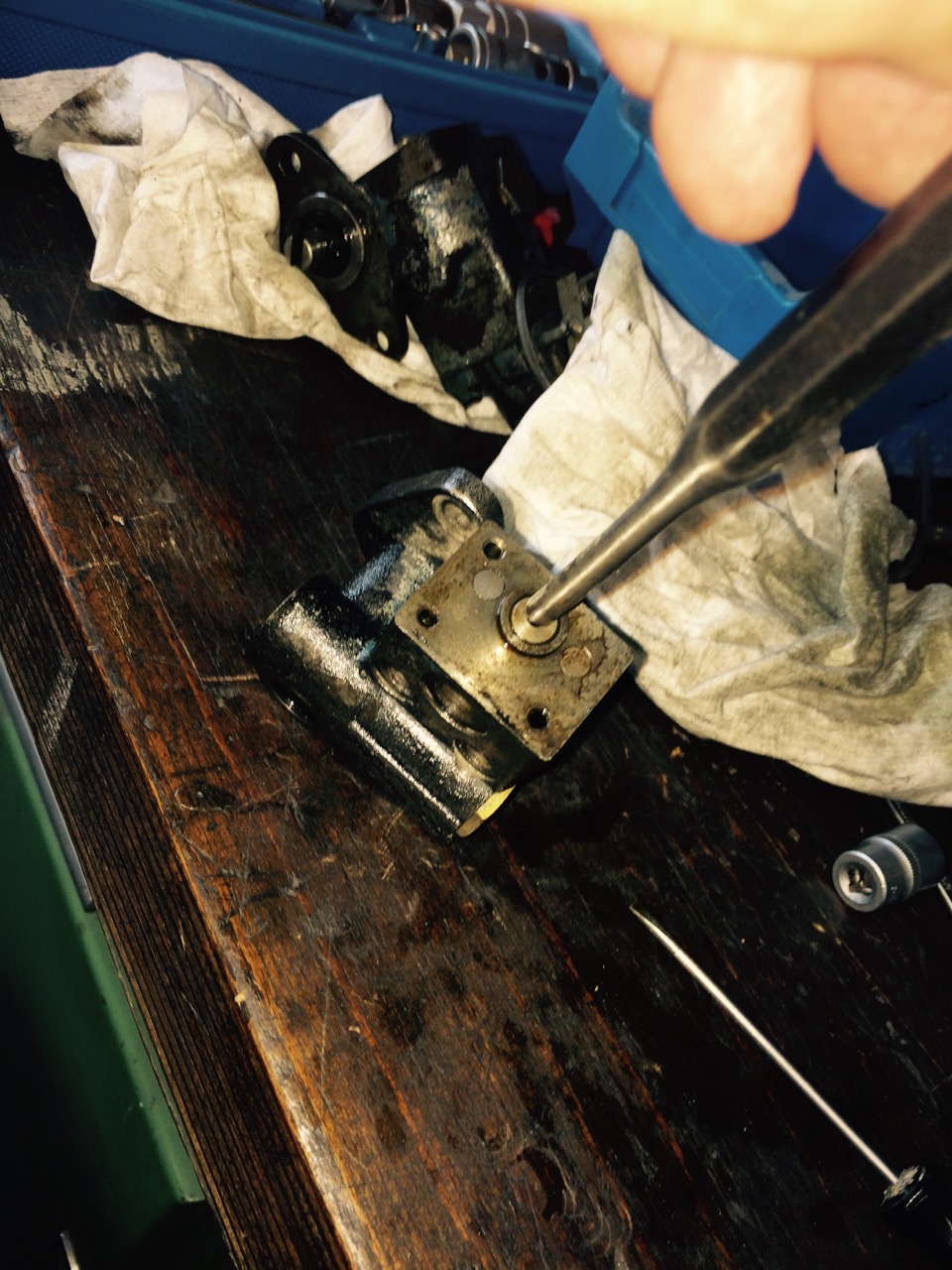

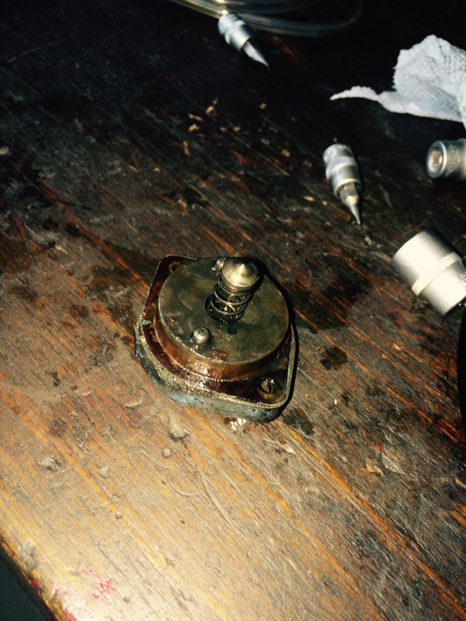

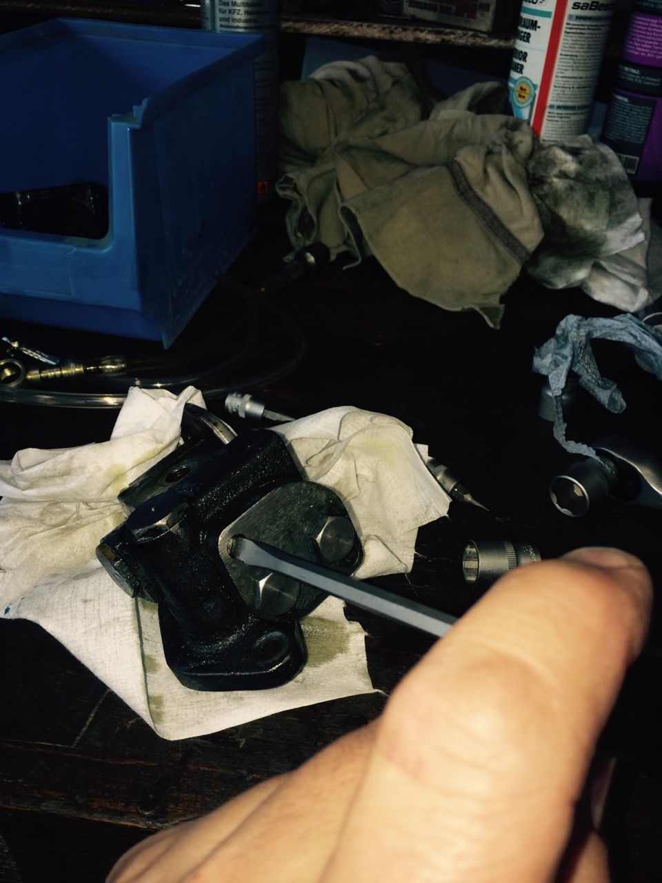

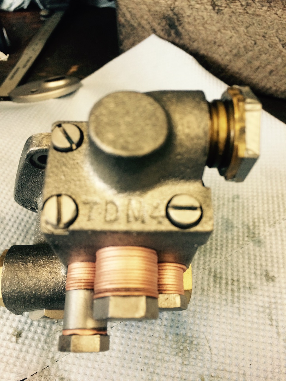

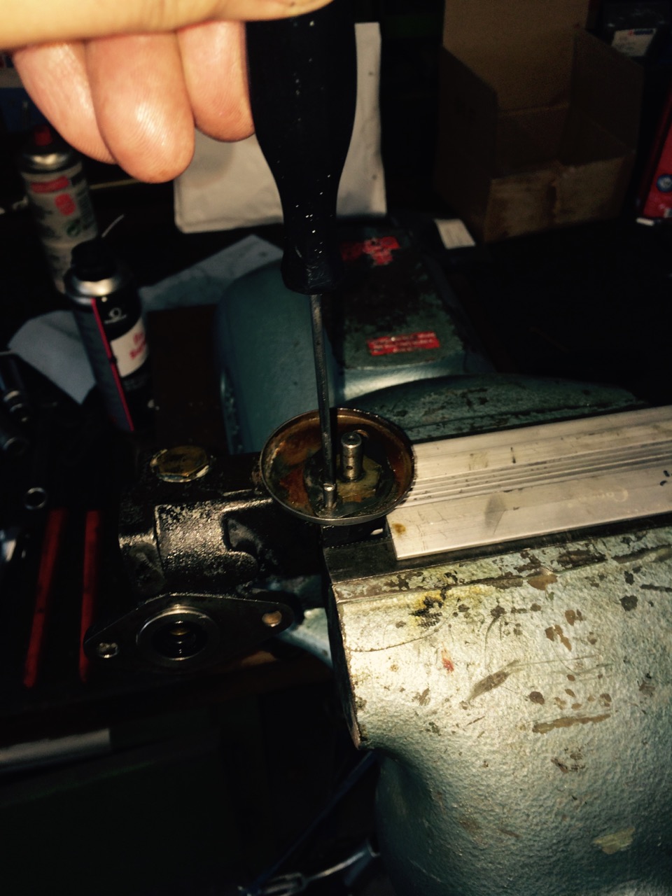

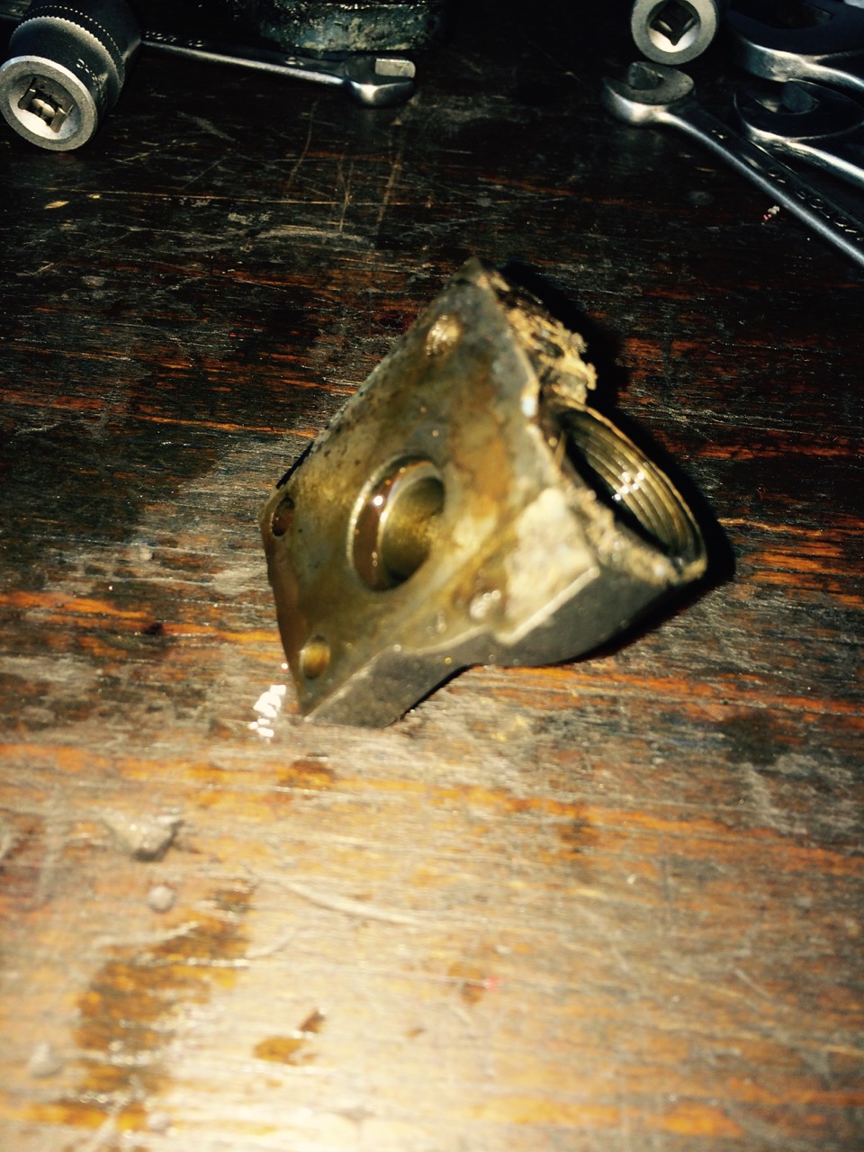

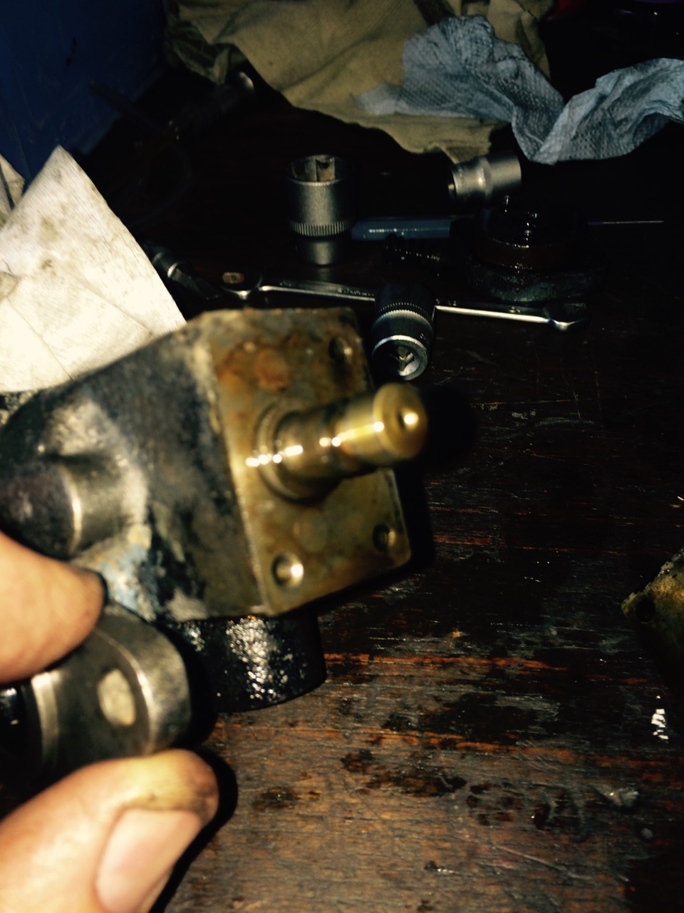

Beitragvon Actros » 01.12.2016, 19:17
Hallo Stefan,

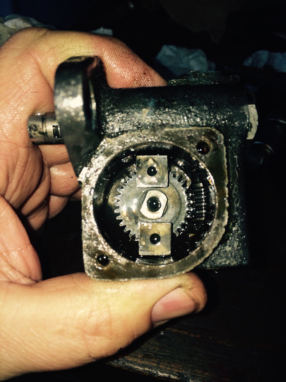

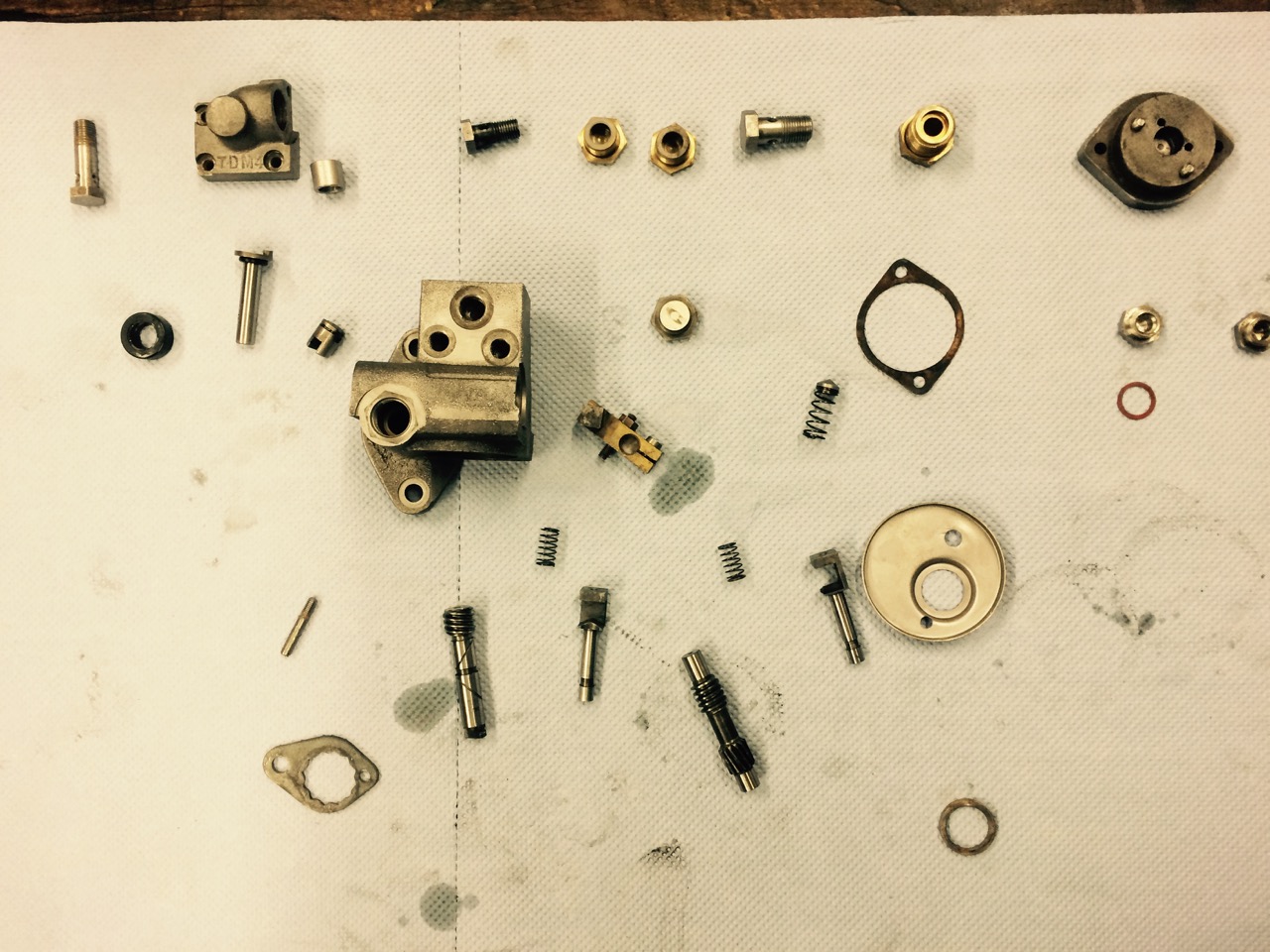

nein, ich habe nichts gesehen. Einfach alles gereinigt. Wenn Du vorsichtig vorgehst ist das wirklich kein Hexenwerk.
Deshalb habe ich das Bild angehängt, darauf sieht man alle Teile. Wenn sie wirklich nicht fördert wird sie verstopft sein.
Oder es war Feuchtigkeit drin und sie ist verrostet. Aber das siehst Du dann. Wenn Du sie zerlegst würde ich gleich den Simmerring der Welle tauschen.
Er hat die Größe 9x18x7 (bei KLH Mindelheim (Internet) Artikelnummer 9187 AS kostet er 3,15€).
Hier noch ein paar Bilder.

Beitragvon Actros » 01.12.2016, 19:19
Noch ein paar Bilder
