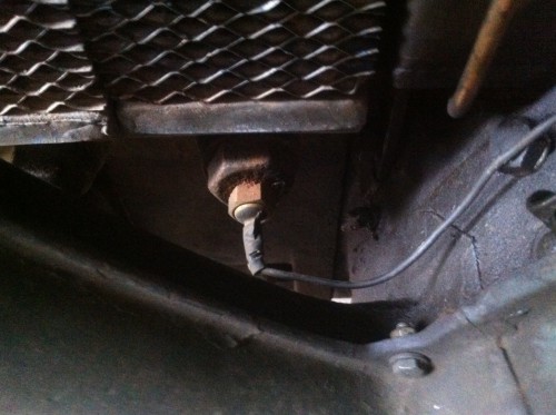

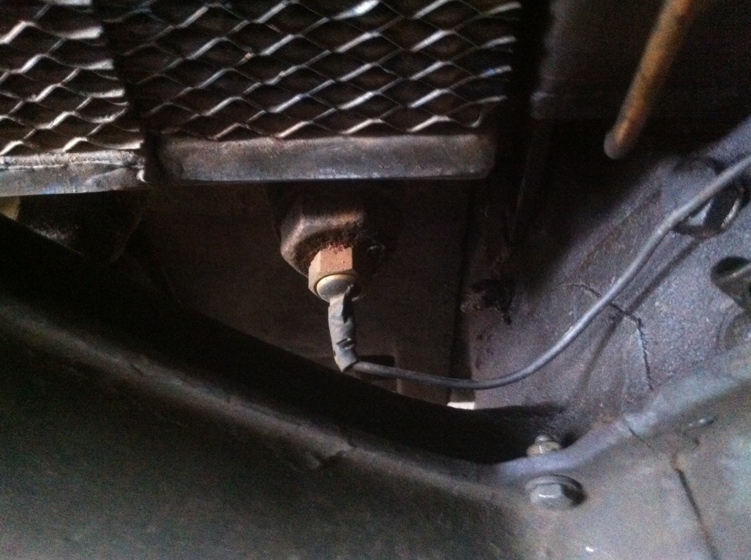

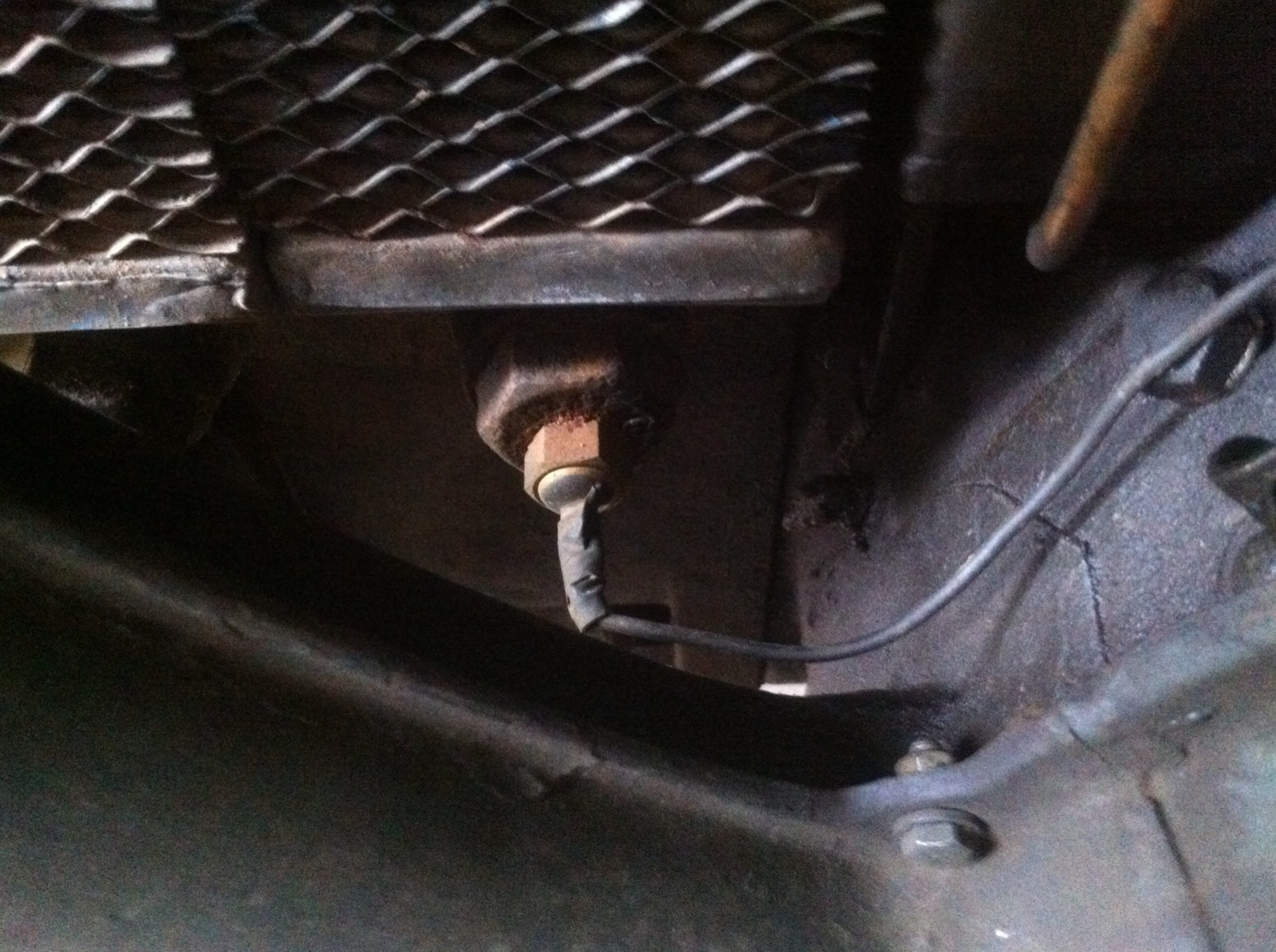

Ich habe den Temp.fühler links, unten, hinten in der Kühlermutter verbaut. Original saß er oben.

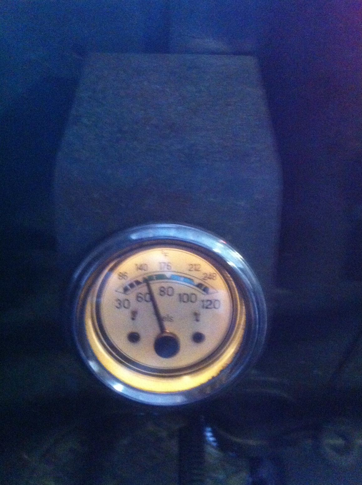

Das Anzeigeinstrument ist wie original im Fahrerstand links angebracht. Blech habe ich von einem Original nachgebaut. Habe Temeratur nach kurzer Fahrt gemessen, Kühlerjalousie war geschlossen.

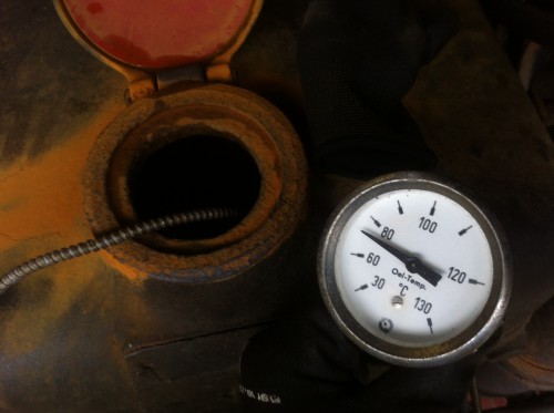

Zum einen wurde Temperatur am / im Steigrohr gemessen (etwas über 70 °C) zum anderen vom verbauten Temperaturmesser (etwas über 60 °C). Siehe dazu auch die Bilder...
