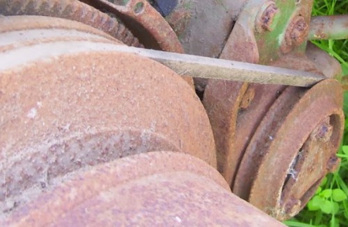

Moin zusammen,
ich habe ein Problem mit der Riemen Scheibe Antrieb Hydraulikpumpe 2416.
Schon bei dem zerlegen kam mir die Sache sehr komisch vor. Ich habe mal ein Bild von der Riemmenscheibe angehangen. Vielleicht hat ja jemand Bilder von seiner Riemmenscheibe.
Danke schon mal im Voraus.
Gruß Markus.

moin Markus.
Auf Ferdinands Bild hast Du sicher schon die gleiche Riemenscheibe erkannt wie Deine.
Sie ist wie die Riemenscheibe auf der Lüfterwelle zum Nachspannen des Antriebsriemen konstruiert worden.
Mit den 3 Stehbolzen wird die hintere Scheibenhälfte an die Grundplatte geschraubt.
Dann folgen vor dem Aufsetzen der vorderen Scheibenhälfte mehrere unterschiedlich starke Abstandscheiben mit den gleichen 3 Bohrungen wie den beiden Riemenscheibenhälften.
Zum Spannen des Riemens werden eine oder mehrere Scheiben entfernt.
Dadurch wird der Abstand der beiden Riemenscheibenhälften kleiner, der Riemenlaufradius größer und die Riemenspannung größer.
Der Riemen zieht nicht wie ein Flachriemen mit seiner Unterseite sondern mit seinen Flanken.
Darum darf er die Abstandsscheiben nicht berühren.
Seine Länge soll so bemessen sein, dass er im Neuzustand und nach Vorschrift gespannt weit unten auf der seitlichen Lauffläche arbeiten und mit zunehmender Längung nachgespannt werden kann.
Hoffentlich hast Du noch den alten Riemen, um das Maß bei einem notwendigen Ersatz bestimmen zu können.
Wenn Du nicht mehrere Riemen zum Probieren hast, brauchst Du viel Glück oder gute Vorbereitung, auf Anhieb den richtigen zu erwischen.
Dazu wünsch ich Dir Geduld und Glück. Vielleicht hilft Dir auch ein Bulldogfreund mit dem gleichen Antrieb weiter.
Wenn Du den passenden Riemen gefunden hast, verfügst Du wie bei modernen Schleppern über eine kupplungsunabhängige Hydraulik. Das war Ende der 50iger Jahre der Traum vieler Bauern und der letzte Schrei der landtechnischen Entwicklung.
Schönen Gruß von Oskar

Hallo und Danke für eure Hilfe. Jetzt verstehe ich auch das Problem bei mir. Mein Schwungrad hat nur eine Kerbe an der Stelle wo bei Ferdinands zwei sind. Da hat wohl mein Vorgänger einfach noch eine Scheibe da vor gebastelt. Das sind die Scheiben die noch auf dem Bild zusehen sind und auch gar nicht auf die Originale passen. Ich gehe dann mal davon aus das die Hydraulik nachträglich angebaut wurde.
Gruß Markus

Mit den beiden Riemenscheibenhälften hat der Vorbesitzer möglicherweise einen zusätzlichen Antrieb an den Pumpenantrieb angeflanscht.
