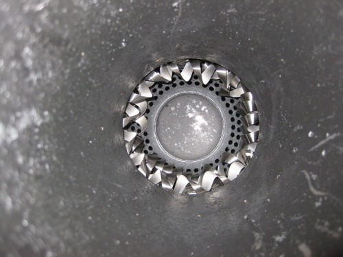

Eventuell kann folgendes zusätzlich auch mithelfen, wenn ein Baugleicher Auspuff wie meiner verbaut ist: Habe für meinen ø227mm Übermasskolben die Oel-Menge für den Zylinder absichtlich etwas hoch eingestellt. Gegen den Oel-Auswurf habe ich dann oberhalb des Pralltellers einige grosse Stahl-Wendelspäne locker eingelegt (Spanquerschnitt ca. 0.25mmx15mm / ø des Wendelspanes ca .40mm). In der Mitte setzte ich danach das Sieb-Rohr ein, welches mit den 2 Bügeln festgemacht wird. Dieses hält die grossen Späne im äusseren Teil vom Auspuff drin. Oben zwischen Auspuffrand und Sieb, legte ich zur Abdichtung ein Ring, aus Stoff zugeschnitten dazwischen. Somit wurde bei mir die Anzahl der Oeltröpfchen deutlich weniger.

Auspuff von oben her, ohne Siebeinsatz fotografiert.
