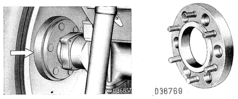

Bestände Interesse an Nachgebauten Spurverbreiterungen mit 35mm Stärke nach Vorbild der Verbreiterungen eines JDL?
download/file.php?id=330 (Siehe Beitrag von Philipp Hügel)

Danke für die Zahlreichen Antworten . Habe Eigenbau Spurplatten besorgen können pro Seite 2cm, mal schauen ob das langt .
Bolzen Verlängerung sollten in 2 Wochen auch fertig sein . Wenn alles soweit fertig ist werde ich berichten .
