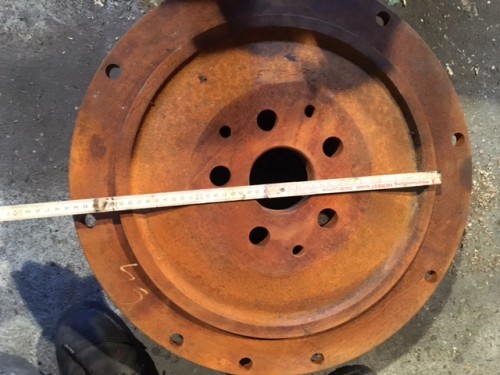

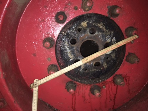

Ich möchte beim 9506 eine Fussbremse nachrüsten .
Habe einen kompletten Satz gekauft, aber es passt nicht so recht zusammen. Die Trommeln sind zu dick (38mm) - somit sind die Radbolzen zu kurz, und die Felgen passen irgendwie auch nicht dran.
Gibt es da verschiedene Ausführungen? Oder wo liegt das Problem?
Kann mir jemand eine Tipp geben.

.Hallo, du müsstest dir noch originale Felgen organisieren mit dem passenden mittelloch und lochkreis.Radbolzen kannst du längere nehmen. Eigentlich liegt das nur an den Felgen alles andere sollte passen wenn soweit alles original ist

Danke für die Antwort. Ich habe jetzt diese schweren GussFelgen drauf . Sind die nicht original. .?

:shock: So ne Felgen hab ich noch nicht gesehen: Die vom Lanz haben 8 Löcher für die 16 er Schrauben.

die rote erinnert mich irgendwie an eine Famo-Felge

Moin, wie Andreas schon geschrieben hat, ist die rote Felge von einem "Famo XL" mit Adapterplatten passend auf deinen Lanz gemacht! Das untere Foto zeigt die Innenseite der roten Felge oder!? Dann wäre das Einfachste Du besorgst Dir 28"Zoll Lanz Felgen, die dann auch auf die Bremstrommeln passen, ohne Adapterplatten!

die passen auch: aber vom Ursus https://www.ebay-kleinanzeigen.de/s-anz ... 8-276-2575
