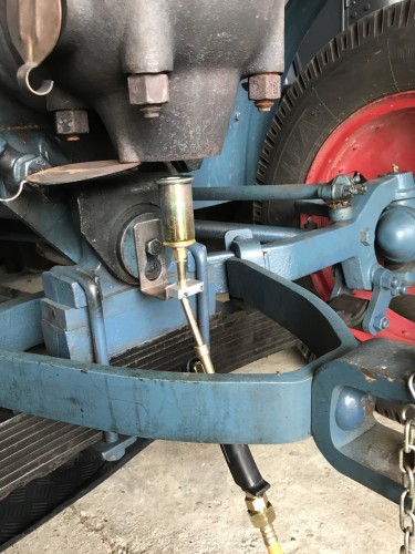

ich hab mir da so ne Art Zwischending gebastelt .
Andre

sieht joh aus wie ne Heizlampe :beifall:

Deine Gas Heizlampe ist einfach klasse!! Musste lachen, als ich das Bild sah!!
Kompliment !!!!!!! :fahrer:
